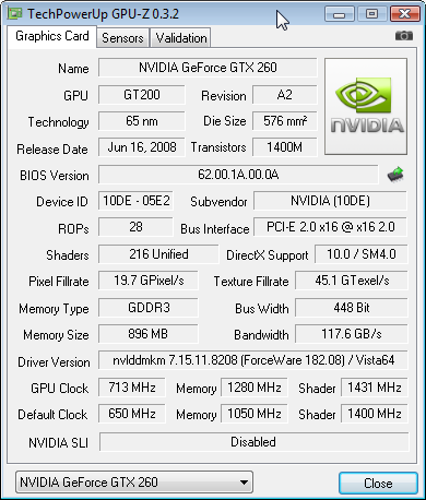

Moin. Bin grad dran meine zotac amp zu übertakten, und komm nicht weiter. Problem ist, dass die Riva Tuner Werte von der Karte nicht übernommen werden wenn ich eine bestimmte Grenze überschreite. Der einzige Wert der gut geht ist der Speichertakt.
Bin jetzt bei 713/1431/1280
Shader (1431) ist am Limit, jedes MHz bringt Bildfehler.
edit: Speichertakt geht bis 1280, dann treten erste Bildfehler auf.
...bleibt noch das Problem mit dem GPU Takt.
Kann mir jemand nen Tipp geben wieso die Einstellungen nicht übernommen werden? Zum Auslesen benutz ich GPU-Z und ATI Tool.

Ist doch schonmal ne super Übertaktung! Mit normaler Vcore wird eben das Ende erreicht sein^^.
Kannst ja mal versuchen per Biosflash deine Voltage zu erhöhen, dann sollte auch wieder einiges gehen.
Das Problem is ja nicht das die Graka nicht mehr kann, sondern das ich die Taktrate einfach nicht mehr weiter erhöhen kann. Jedenfalls nicht mit Riva Tuner. Ich kann zwar in Riva Tuner höhere Frequenzen eingeben und übernehmen lassen, aber bei der Graka kommt das nicht an. Kein Plan warum.
Habt ihr ne Idee?

Hab ich schon probiert. Shader und Memory auf Default und dann nur GPU auf 716MHz... geht nicht übernimmt der einfach nicht. Gibt kein Absturz oder Bildfehler. Es scheint einfach nicht bei der Graka anzukommen. Wenn ich 713MHz nehm gehts.
Welchen Treiber und welchen RivaTuner benutzt du denn?
182.08 Vista64 und 2.24

Wieso der Shader schon bei 1431 hängen bleibt, kann ich mir nicht erklären :rolleyes: real wären es entweder 1404 oder 1458MHz ;)
PS: auch die 117.6GB/s bei GPU-Z sind irgendwie unlogisch, da sollten mindestens 130GB/s stehen bei über 1200MHz Memorytakt...

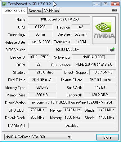

hat geklappt.
GPU-Z aktualisiert einige Werte selber, die Bandbreite aber nicht. Neustart hilft. Was auch funktioniert ist unten im Dropdown die Karte mal neu auswählen. Dann wird die Bandbreite auch aktualisiert.
Wie das auf einmal? Ist ja die gleiche GPU-Z Version. Eigentlich egal, der Wert ist gut :D
