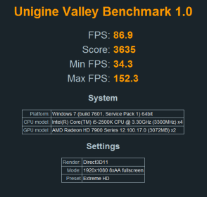

Habs endlich geschafft die Spannung bei der gelockten Gigabyte 7970 verstellbar zu machen. Hab jetzt das Ghz F62 BIOS von Gigabytes Webseite drauf. Und mit Trixx kann ich dann zumindest übervolten (+fixed voltage).
Undervolten, was ich eigentlich interessanter finde, geht aber nicht wirklich. Ich kann zwar in Trixx weiter runtergehen aber das Minimum das angezeigt wird, ist 1163mv. Und der Verbrauch ändert sich auch nicht. Bei der ASUS kann ich bei 800Mhz ungefähr 50W sparen wenn man von 1150mv auf 925mv runtergeht. Idiotisch, wirklich.
Dafür hab ich ungefähr 50Mhz nach oben gewonnen. Vorher lief die Gigabyte nicht mal mit 1080Mhz stabil. Jetzt lief sie mit 1230mv auf 1125mv im Valley Bench durch:
Also wenn jemand die Spannung auf einer gelockten Gigabyte rev. 2.1 GV-R797OC-3GD erhöhen möchte, dann hat dies bei mir bei einer brandneuen Karte funktioniert:
- F62 Ghz BIOS von Gigabytes Webseite holen
- mit Atiflash und bootbarem USB Stick flashen
- mit Saphire Trixx die Spannung hochsetzen (wegen Stabilität empfehle ich zudem die 'fix voltage' Option)
Der VCore-Chip, der auf der Gigabyte rev. 2.1 GV-R797OC-3GD aufgelötet ist, (ADP4100) kann nicht durch Software in Windows gesteuert werden.
Kommentar vom Afterburner Programmierer: http://forums.guru3d.com/showpost.php?p=4559080&postcount=77
Durch deinen Biosflash hast du die Spannung einer GHz Edition anliegen ohne noch was nachträglich regeln zu können. Würde auch lieber mal mit einem Multimeter gegenchecken was da tatsächlich anliegt.
Einen Multimeter habe ich leider nicht. Es könnte natürlich sein, dass mir das Ghz BIOS nur erlaubt zwischen Normal (Minimumspannung) von 1170mv und der Boostspannung von 1219mv zu wechseln. Wobei mir der Spannungsmonitor bei Einstellungen über 1219mv auch diese höhere Spannung angezeigt hat. Wenn ich dagegen versucht habe unter die 1170mv zu regeln, dann ist er immer auf die 1170mv gesprungen. Zwischen 1170mv und 1219mv hab ich nix ausprobiert
Ich kann mal heute Abend versuchen das ganze indirekt durch den erziehlbaren Höchsttakt bei Werten über 1219mv und dem Verbrauch (gemessen an der Steckdose) zu ermitteln. Das ist natürlich nicht sehr genau aber einen Verbrauchsunterschied zwischen 1170mv und 1219mv (bei gleichem Takt) sollte man sehen und falls der Chip mit Spannungen über 1219mv noch skaliert (meine andere Karte skaliert schon ab etwa 1180mv nicht mehr, hat allerdings eine höhere ASIC) könnte das auch ein Indiz sein dass man tatsächlich über 1219mv regeln kann.
