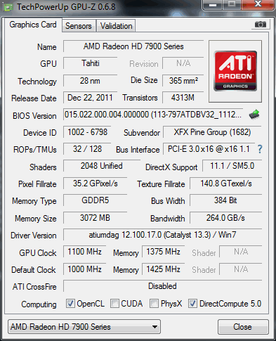

Hallo Leute, ich habe ein GROßES Problem
XFX 7970 925M DD
Ich will die Voltage senken, JEDOCH geht es nicht! Ich habe nahezu ALLES versucht und sogar folgendes:

ALLES nichts gebracht!
Kann jemand die Dateien auf der Startseite zur Verfügung stellen, damit man MSI Afterburner nutzen kann?
Die Links sind leider DOWN!!!! ;(((
Ich will letzten Endes nur undervolten, Übertakten geht, zwar nur wenig, jedoch will ich gleichzeitig die Voltage beeinflussen, ich wäre euch sehr dankbar ,wenn ihr mir helfen könntet!

Hab die AFTERBURNER version auch ausprobiert! Ohne Erfolg! Ich habe KEINEN Plan! GPUTweak auch versucht, selbst die alte Version, hat auch nichts gebracht! Genausowenig natürlich irgendwelches Pseudounlocking mit ATI Winflash und unlock -0
Ich habe nur Schiss wegen dem BIOS Flash! Die Karte ist sehr frisch!
Meine Befürchtung ist, die neuen Karten ab 2013 haben einen hardwarebasierten Voltagelock, wodurch man absolut keine Chance hat, irgendetwas zu machen!
Ich wäre dennoch froh zu wissen, ob jemand IRGENDEINE günstige 7970 Karte kennt, deren Spannung man ändern kann!
