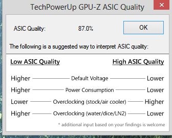

nur mal ne kleine Frage: Was genau hat es mit der ASIC Qualität eines Chips auf sich ?, ich hab das jetzt soweit verstanden dass mit steigender Qualität die Leckströme steigen, weshalb die Chips mit hoher Qualität mit geringeren Spannungen angesteuert werden damit die Temperaturen niedrig und damit auch die leckströme gering bleiben, bei Chips mit geringer Qualität kann man aber die Spannungen höher fahren weil die Anfälligkeit für Leckströme geringer ist und auch höhere Temperaturen keine Rolle spielen. KP ob das auch nur ansatzweise richtig ist, find nämlich keine richtige Erklärung/ Definition von Asic-Qualität. Mit der Suchfunktion lässt sich das auch nicht richtig lösen, iwas mit Quelle wäre echt nützlich.^^

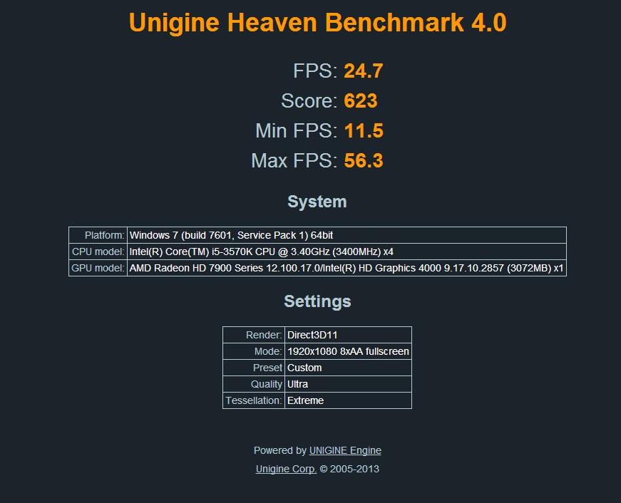

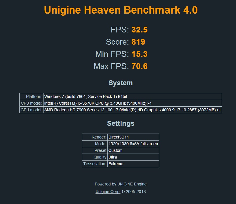

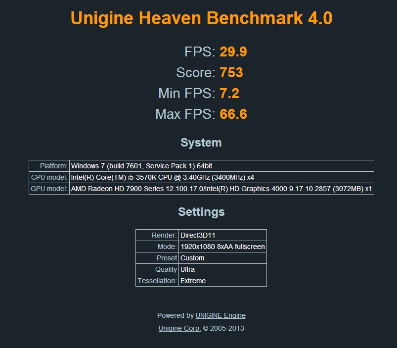

Habe mich mal etwas mit meiner 7950 von Asus gespielt und geschaut was im kleinen Spannungsbereich möglich ist, der mir gegeben ist.
(kann unter GPU Tweak die Spannung nicht über 1040mV ziehen)
Der Asic Wert meiner Karte liegt bei 80.2%.
Jedenfalls habe ich mal drei Varianten versucht:
900/1250 mit 0.98V, 1000/1250 mit 1.0V und 1050/1250 mit 1.04V
Getestet habe ich mal mit dem Heaven Benchmark, da er hier auch des öfteren auftaucht und zwar mit den maximalen Einstellungen.
900/1250 mit 0.98V (Standardeinstellung und natürlich stabil)
1000/1250 mit 1.0V (lief auch stabil)
1050/1250 mit 1.04V (wollte anscheinend nicht so richtig. ist nicht vertauscht worden)
Was haltet ihr so von den Werten?

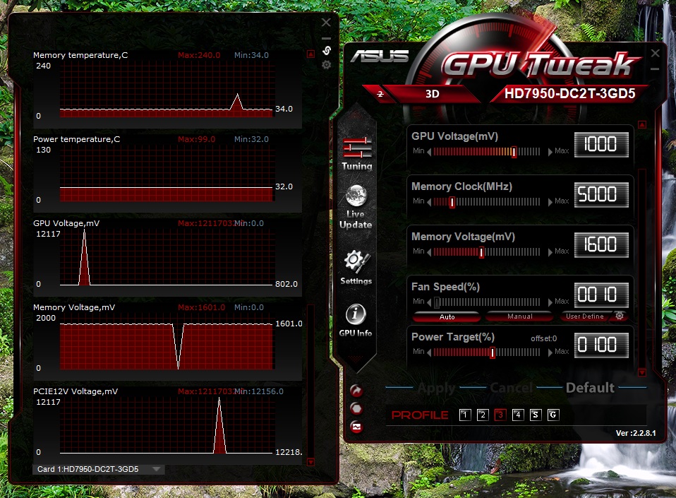

Was mir noch aufgefallen ist, ist dass in GPU Tweak ab und zu ganz komische Leistungsspitzen zu sehen sind, welche nur sporadisch und für eine Sekunde auftauchen. Die Werte sehen auch seltsam aus..
Auslesefehler? Bevor ich übertaktet habe waren solche Spitzen noch nicht zu sehen.
Bei beiden ist auch der exakt selbe Wert zu lesen: 12117032.0
Interessant. Ich habe auch schon oft davon gelesen ohne den Beiträgen allgemein entnehmen zu können, wofür die ASIC Qualität genau steht.
Ich bin bisher immer davon ausgegangen, dass Chips, die mit einer niedrigen Spannung angesteuert werden, besser sind und mehr Reserven haben. Das scheint aber nicht der Fall zu sein.
Je höher die Qualität des Chips also je besser die ASIC Qualität, umso weniger Leckströme treten auf. Eine niedrigere benötigt demzufolge eine höhere Spannung und verbraucht somit mehr Strom, wodurch diese meist etwas wärmer werden.
Hab ich jedenfalls mal gelesen. Man korrigiere mich falsch ich falsch liege :)
... eine guter Erklärung findest Du in GPUZ - dort werden die Vorteile in einer schönen Übersicht gezeigt.
Aber wie genau kommt es dann logisch nachvollziehbar zustande dass Chips mit niedriger Asic auf ner WaKü beser zu Ocen sind ? ^^, theoretisch müssten ja die mit einer hohen Asic dann noch besser zu Ocen sein.dann müsste da nicht "lower" sondern " higher than low asic" stehen :D
Irgendwo gibts nirgends ne vernünftige Definition :D, die auch erklären würde warum nun auch chips mit geringer Asic sich aufeinmal besser übertakten lassen als chips mit hoher asic (kommt ja hin und wieder vor)
Hier noch ein Post aus einem anderen Forum ist zwar auf Englisch aber solltet eig. der Sprache mächtig sein http://www.overclock.net/t/1361245/7970-higher-asic-quality-higher-vrm-temps#post_19303871
