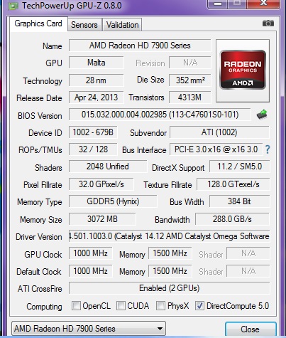

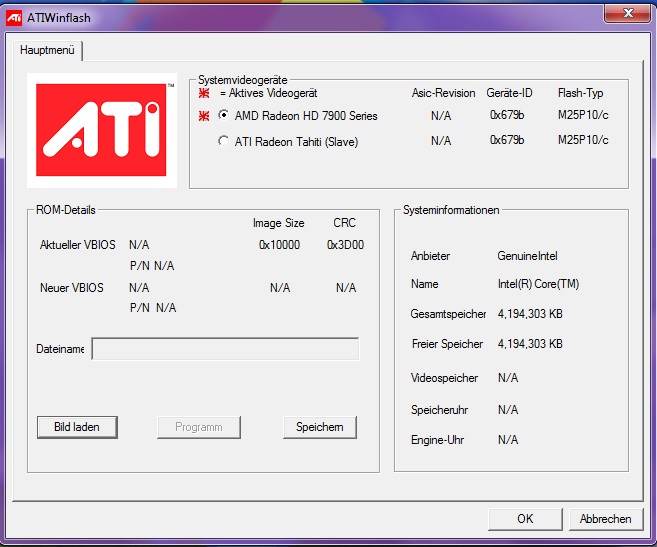

Hallo zusammen, wollte das Bios meiner 7990 umflashen, muss ich dabei was beachten? Ich nehme an ich muss zweimal flashen, da jede GPU ein eigenes Bios hat oder? Bios hab ich umgeschrieben, wollte mit ATI winflash unter Windows flashen.
Weedlord
Fleet Admiral
- Aug. 2013
- 17.104

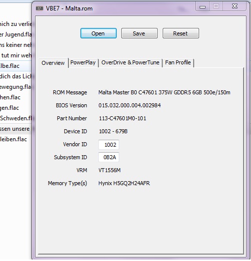

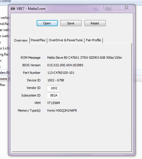

SO schaut das bei mir aus, das Bios hab ich bereits umgeschrieben mit dem VBE7, müsste nur noch flashen. Seh ich das richtig, das ich ein Boss Bios und ein Slave Bios habe?
Graka ist eine Gigabyte Radeon HD 7990 und das Bios heißt Malta. Grund ist halt, das ich das TDP Limit vernichten will, hab ausreichende Kühlung trotz Luftkühlung, maximale Temps beim zocken hab ich an die 75 Grad auf beiden GPUs. Mich stört halt nur, das die Karte am TDP Limit in Audiosurf2 gerne runtertaktet, will auch nicht immer das Power Limit auf + 20 % setzen, das gleiche auch in BF3, was ich mir mal wieder installiert habe.
Anhang mit mehr Infos:
Masterbios
und das Slave Bios:
