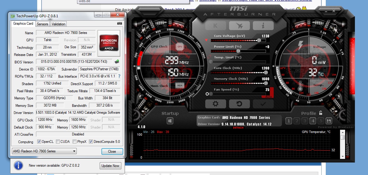

Eigentlich ne schöne Karte, nett umgebaut, VID von 1,05V, nix gelocked, lässt sich stark undervolten und packt laut vorbesitzer 1200/1700 @1,2V unter Luft. 14000 Punkte im Catzilla knackt die Karte mit ein wenig takt erhöhung auch. Ich taste mich derzeit noch heran und mir ist aufgefallen, dass der Afterburner gerne mal ein wenig zockt beim PC-Start.
Mal übernimmt er die Werte aus dem OC-Profil, mal nicht. Manchmal scheint sich mein Rechner selber nicht sicher zu sein, hier mal ein Bild:
Die Rot markierten Bereiche zeigen das Problem. Hat jemand schonmal ähnliche erfahrungen gemacht? bei meiner 6950@6970 hat der Afterburner immer gut funktioniert.

hatte ich auch schon 1 ma war mir da aber nicht sicher ob es mein fehler ist!
hab mir meine 24/7 settings auf die karte geflast daher benutz ich den afterburner nur um meine weiteren oc profile zu laden!
wobei ich da eben anderst vorgehe als du :)
ich muss zu erst classified tool öffnen da die vcore einstellen und dann das profile laden da ich ausserhalb von den nvidia spec´s benche!
wen ich fertig bin änder ich wider auf default settings und setze dann im classified tool auf default werte zurück.
danach ist afterburner nur noch zum überwachen in benutzung.
somit bin ich mir nicht ganz sicher ob ich es bestätigen kann!

Er drosselt jetzt immer noch, aber nicht mehr ganz so krass wie vorher, da war es ja teilweise unter 500MHz oO
Wobei ich ehrlich gesagt nicht weiß, ob ich überhaupt groß OC mit einer Karte betreiben möchte, deren VRM-Temperaturen ich nicht auslesen kann..

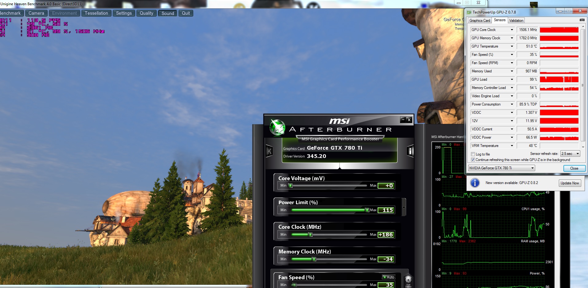

ich hab vorhin erst was mit meiner KINGPIN gemacht nur ist das nicht standard meine ich.
wen ich so andre 7970 besitzer höre, das selbe bei den 780 ti´s

Aber auch ne sehr schöne 780ti, wenn das auch im 3dmark stable ist :daumen:
