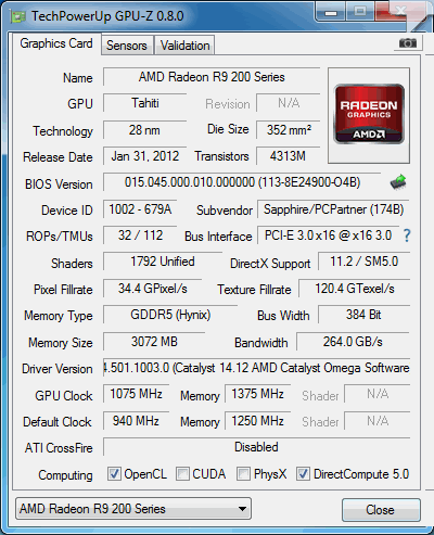

sry das ich mich erst heute wieder melde aber der liebe Weihnachtsstress
ich habe jetzt 1075/1375 MHZ und bleibe auch dabei bei unverändeter Spannung,
meine Settings sind immer Ultra, Fullscreen 1980x1080 , 16:9 , 0x Multi um nicht zu überlasten.

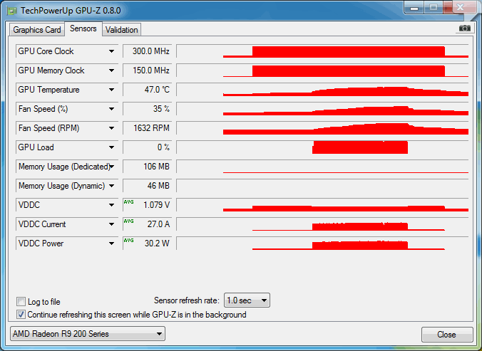

hier mal die Werte im idle Modus am anfang war der 2d Modus eingestellt und du siehst das da immer die gpu load rauf und runter springt. Sobald ich in den 3d Modus gehe bleibt alles konstant. Warum ist das mit den gpu load so im 2d Modus ?

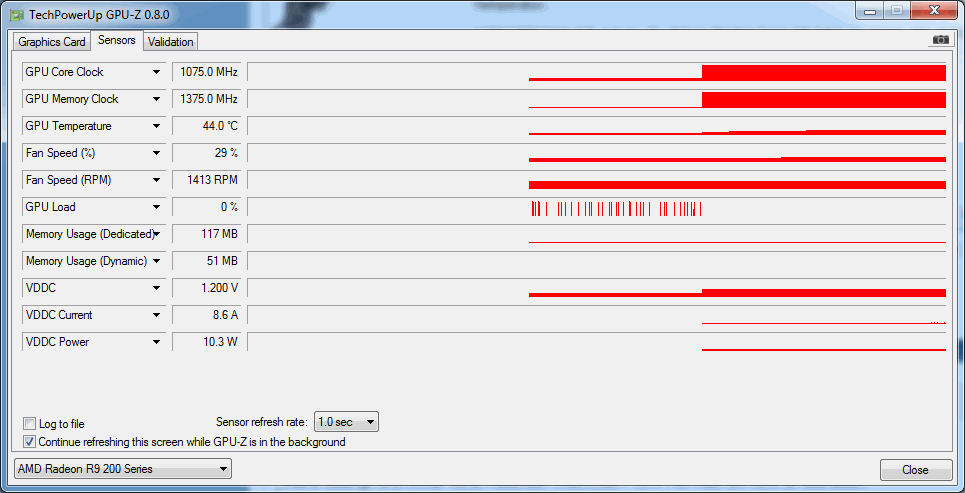

Und noch eine Frage warum geht im 3d Modus also meine oc werte immer die Spannung auf volle Last im idle ? Sobald ich aber dann zocke oder einen Benchmark Test laufen lasse wird immer die benötigte Spannung gezogen. Beende ich den Test oder das Spiel und wechsle auf Desktop geht es wieder auf Anschlag mit der Spannung.
LG Maldoran
hier mit alle 3 Bereichen 2d Modus , 3d Modus und 3d Modus unter Volllast !
1 Bereich : 2d Modus
2 Bereich : 3d Modus
3 Bereich : 3d Modus unter Last mit Furmark 3d
4 Bereich : wieder 2d Modus
hier ist jetzt gut zu sehen das im 2 Bereich die Spannung auf voll liegt und wenn der Test startet im 3 Bereich wie die Spannung runter geht und auch ist gut zu sehen die Watt Leistung ich habe da den Durchschnitt genommen um es besser zu dokumentieren das die so wenig ist.
hier noch die oc werte
lg Maldoran

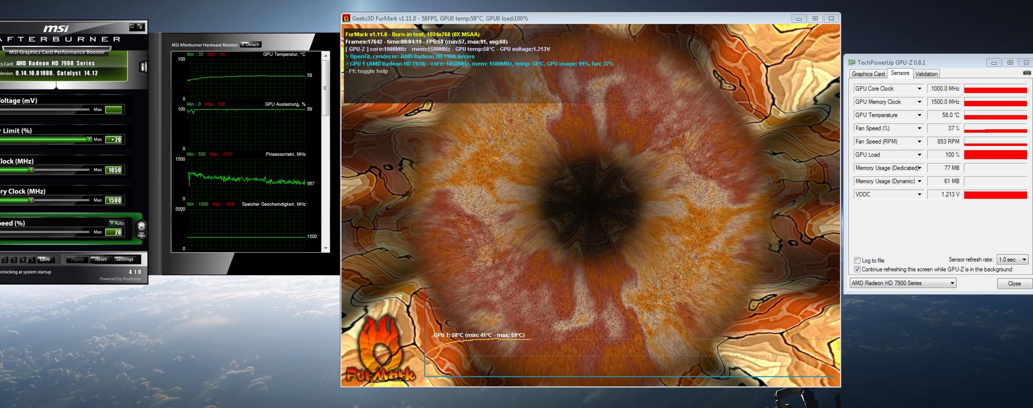

ich habe heute erstmalig meine gebrauchte 7970 in Betrieb genommen. Kann mir jemand das hier erklären?
Wieso drosselt die Karte trotz +20% Powertarget so extrem?
Wieso zeigt gpu-z die Drosselung nicht an?
In Spielen und im Valley-Benchmark drosselt aber nichts. Temperaturproblem der VRMs? Leider hat diese Version (XFX Double Dissipation GHz Edition) keine Sensoren in den VRMs.
Die Karte läuft mit Standardtakt (1050MHz). Die 280X eines Kollegen drosselt nichtmal bei Furmark mit 1070MHz und Powertarget +0%.

DrToxic schrieb:In Spielen und im Valley-Benchmark drosselt aber nichts.
Ergo ist Furmark irrelevant. Oder hast du sie dafür gekauft ? Eben.
Du könntest durch Undervolting die Leistungsaufnahme begrenzen. Bei 1000MHz lief meine 7970 noch mit 1025 mV, so geht die Temperatur gut runter.
Und ganz ehrlich, Furmark ist sowas von egal und auch absolut ungesund für eine Grafikkarte, da Furmark eine unnatürlich hohe Last erzeugt!

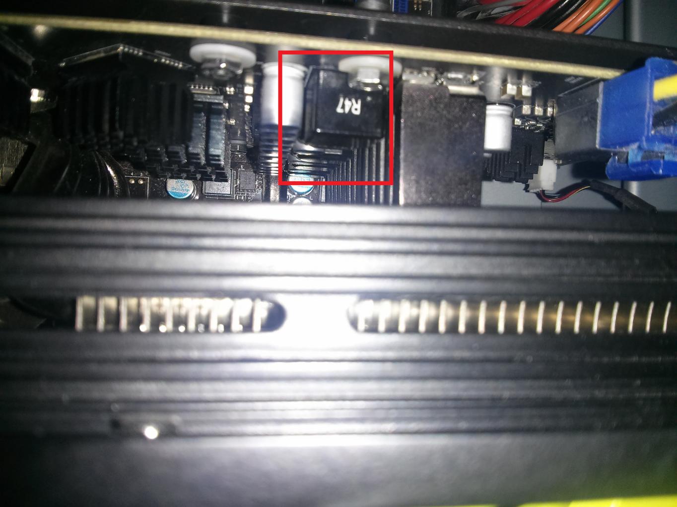

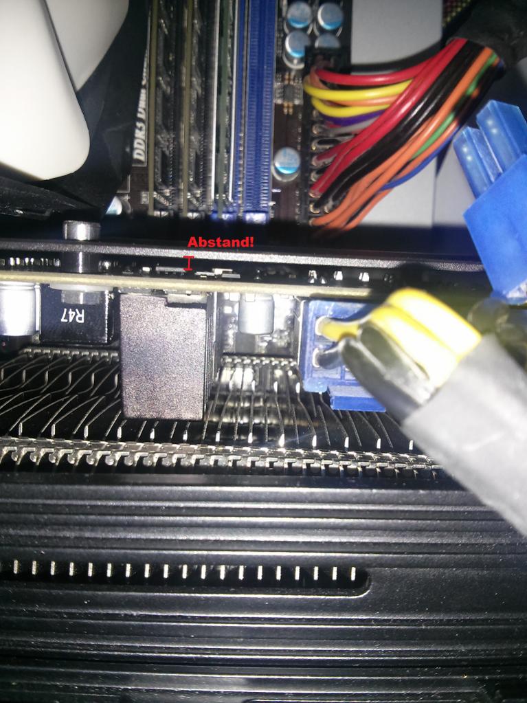

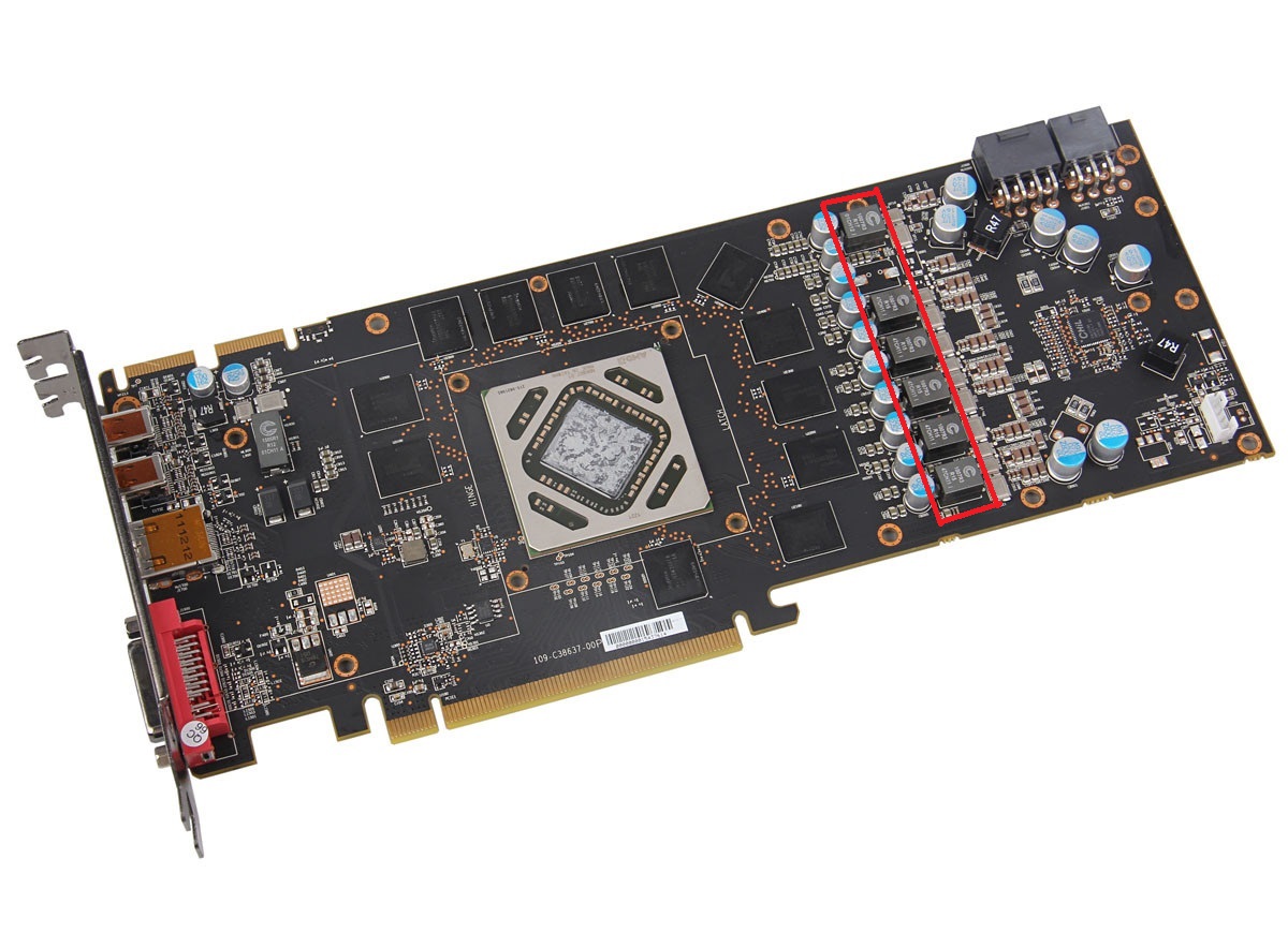

Du wirst lachen, die VRM-Temperaturen sind genau der Schwachpunkt der XFX 7970 GHz Double Dissipation (was ein Name..). Das habe ich übrigens mittlerweile auch bei mir als Problem ausgemacht._Cloud_ schrieb:dachten sie na dann sparen wa noch de kühlung ein merkt ja keiner xD
Bei mir ist zwar der Alpenföhn Peter und eine Backplate verbaut, aber die schwarzen Bauteile vor den VRMs werden auch extrem heiß, diese hier:
Bzw. diese hier:
Ich werde da wohl mal zusätzliche Kühlbausteine draufkleben, beim Peter liegen ja mehr als reichlich dabei.
Zweite Fehlerquelle ist die Backplate. Die berührt nämlich die rückseitigen VRMs so gerade nicht, wodurch an der Stelle ein totaler Hitzestau entsteht. Normalerweise sollte die heiße Luft da ja wenigstens locker nach oben entweichen können, das verhindert die backplate jetzt aber, siehe hier:
Das sollte ich aber mit einem Steifen Kupferblech und WLP beheben können - einfach Wärmekontakt zur Backplate herstellen. Oder ich lasse die Plate ganz weg und klebe ebenfalls Kühlbausteinchen auf die rückseitigen VRMs.
Dachte ich mir auch. Ich finde es nur sehr eigenartig, dass man bei den DD Modellen von XFX die VRM-Temps gar nicht auslesen können soll. Aber Sensoren müssen doch vorhanden sein, woher weiß die Karte denn sonst, wann sie drosseln soll?_Cloud_ schrieb:was soll es ausser vrm sein![]()
Solche Kommentare liebe ich ja. Schonmal daran gedacht, dass ich die Karte vielleicht auch übertakten möchte? Und bevor ich mir dann im späteren 24/7 Betrieb die Lebensdauer der VRMs durch zu hohe Temps massiv verkürze, schaue ich halt lieber erst im Standardtakt mit FurMark nach, ob es da schon irgendwo an Kühlleistung mangelt. Zudem musste ich überprüfen, ob die Karte ordnungsgemäß läuft, da es wie gesagt ein Gebrauchtkauf war.doesntmatter schrieb:Ergo ist Furmark irrelevant. Oder hast du sie dafür gekauft ? Eben.
Hiermit kommen wir zum nächsten Problem, bei der XFX 7970 GHz DD ist die Voltage gesperrt. Hätte ich mir im Traum nicht denken lassen, dass ausgerechnet beim Topmodell von XFX (mit Boost!) sowohl an Tempsensoren für RAM und VRMs gespart sowie dazu noch ein Voltage-lock eingebaut wird.Pry_T800 schrieb:Du könntest durch Undervolting die Leistungsaufnahme begrenzen.
Hier bräuchte ich mal kurz Hilfe, bevor ich mich noch sinnlos weiter mit der Karte befasse. Ist es möglich, auch bei dem späteren custom PCB (Zwei DVI-Ausgänge, verbaute SpaWas nicht im Referenzdesign) der XFX 7970 GHz DD die Voltage zu verändern? Klappt das ggf. mit einem 280X-BIOS flash?
Wenn das alles nicht geht, kann ich OC mit der Karte quasi vergessen. Dann überlege ich fast, diese wieder zu verkaufen
cool finde ich das die beim top model 1 ganze phase weg lassen xD
ist das nun 4+2 oder 5+1 was die da gemacht haben? denke aber 4+2 das pcb scheint aber für 5+2 ausgelegt zu sein!
den voltage lock kann man umgehen endweder mit bios oder mit hardware modifikationen.
wobei ich bei einer so schlechten versorgung nicht umbedingt den OC king abzihen würde
würde da evtl echt über was andres nachdenken grade weil du nen guten kühler in der hinterhand hast.
mein 6 phasen ist jetzt nicht umbeding viel mehr als referenz
da braucht man keine sensoren oder vcore erhöhungen da das pcb nicht für viel mehr ausgelegt sein dürfte.
wen man bedenkt das topmodelle schon bei 12-14 phasen angekommen sind und teilweiße durch modifikationen nochma 8-10 nachgelötet werden dann weiß man wo der hacken ist.
fraglich ob du die wärme wegbekommst ich mein du bist ja stock schon total im limit!
das beste wäre ein wasserkühlblock der die vrms aktiv mitkühlt und selbst dann sind es nur 6 phasen
DrToxic
Rear Admiral
- Juni 2008
- 6.068
Ok, und mit welchem BIOS ginge das genau? Ich hab zwar eine zweite Karte hier zum sicheren Rückflashen, falls die 7970 zum Brick wird, aber wenn es schon jemand weiß, kann ich mir mühsames ausprobieren sparen_Cloud_ schrieb:den voltage lock kann man umgehen endweder mit bios oder mit hardware modifikationen.
Bitte erläutern. Meinst du, die Spannungsversorgung läuft schon am Limit? Was passiert bei Überlast? Zapp und kaputt?_Cloud_ schrieb:da braucht man keine sensoren oder vcore erhöhungen da das pcb nicht für viel mehr ausgelegt sein dürfte.
Bei ASIC-quality 63% und mit montiertem Peter juckt es natürlich schon in den Fingern, dem Ding mal ordentlich Saft zu geben...
Bitte bedenken, dass aktuell diese "schwarzen Klötzchen" (was genau ist das eigentlich? Die VRMs liegen rechts daneben, oder?) keine Kühlkörper besitzen und rückseitig sogar Hitzestau wegen der Backplate herrscht. Das würde ich vor dem OC natürlich beheben._Cloud_ schrieb:fraglich ob du die wärme wegbekommst ich mein du bist ja stock schon total im limit!
