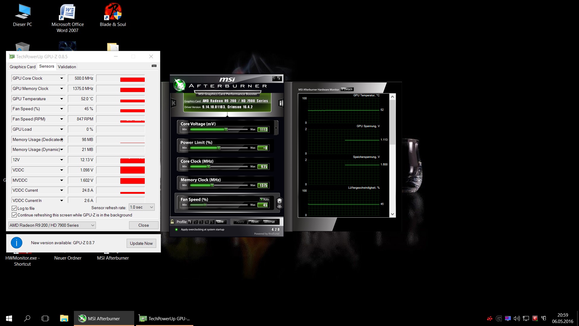

Habe nun einen Screenshot eingefügt, wo MSI AB und GPUZ drauf sind. Offenbar ist die Voltage tatsächlich 1.1Volt, die VRAMs sind nirgend zu finden :(
Wie ist euer Vorschlag? Wie soll ich nun vorgehen?

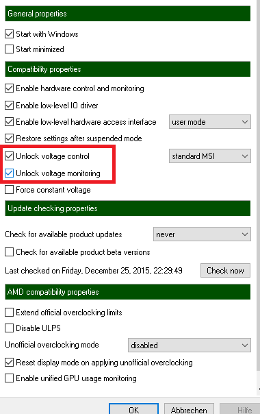

Ja, Afterburner zeigt da die Spannung an die gesetzt ist. GPU-Z liest die vom Sensor aus, also ist die von GPU-Z die von Relevanz. Aber AB kann normalerweise auch den Sensor auslesen. Hast du in den Optionen mal die Haken für die Spannungsüberwachung gesetzt?
Sonst eben mit GPU-Z auslesen, aber wäre ja gelacht wenn AB das nicht hinbekommen würde.
Ja, habe fast alle Haken gesetzt, die möglich sind.

Du hast ja einen Arctic Accelero Xtreme IV verbaut. Da haben die Spannungswandler soweit ich weiß keinen direkten Kontakt zum Hauptkühlblock sondern deren Hitze wird über die Backplate abgeführt (?).
Das kann schon ein Problem sein, gerade wenn sich die VRM garnicht auslesen lassen. Da tappt man beim OC dann natürlich etwas auf gut Glück im Dunkeln.

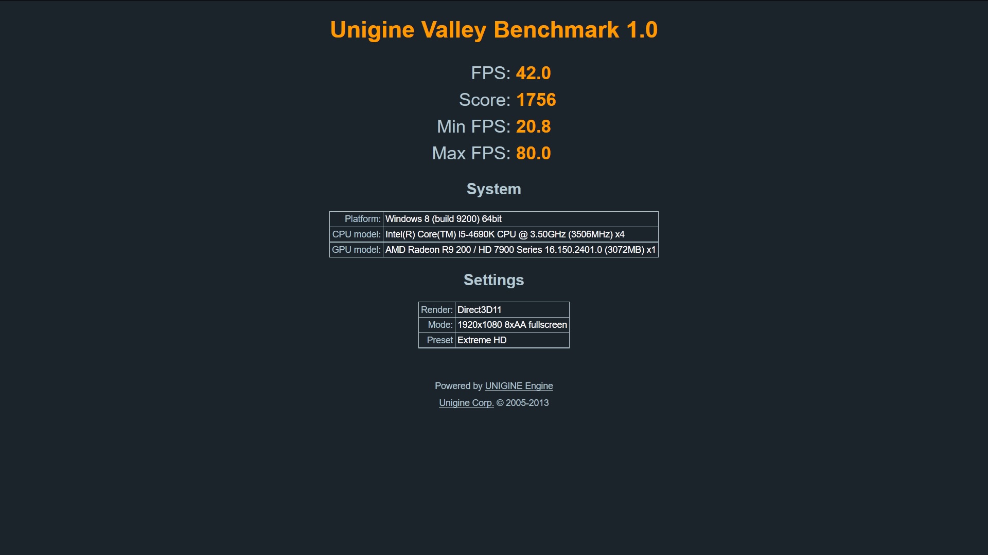

Also, hier der Benchmark-Test von Valley: 1200MHz Core-Takt, 1600Mhz Speichertakt, sonst nichts verändert, also auch keine Spannungserhöhung. Temperatur betrug max. 66°C.
Alles stabil, bis jetzt. Werd mal mit einem Game ausprobieren. Wenn es auch mit dem Game ohne Probleme funzt, soll ich die Spannung etwas senken? wenn ja, um wieviel erstmal?
Edit: Hmm, die html-Datei, die Valley herstellt, kann ich nicht hochladen.
Edit2: Habe eine Bild-datei daraus gemacht.

Valley stabil ist kein garant dafür, dass alle Spiele stabil laufen, das ist richtig. Aber einen groben Anhaltspunkt kann es schon liefern. Du senkst dann die Spannung so weit ab und testest es fortlaufend so lange, bis es abstürzt. Dann erhöhst du wieder um 10 mV und dann kann man mit Spielen testen. Wenn dann ein Spiel abstürzt, kann man um weitere 10-20 mV erhöhen. Aber bei Valley kann man sich schon mal dicht ans Optimum herantasten.
