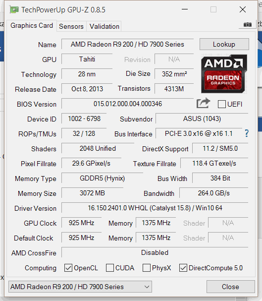

CPUID HWMonitor meint, die voltage sei 0,950. Keine Ahnung ob dies korrekt ist. GPUz meint, VDDC sei 0,941. Man muss bedenken, dass diese die Standardwerte sind, hab nicht mehr übertaktet, trau mich nicht mehr. :(

Hier der screenshot von gpuz (hoffe das funzt):

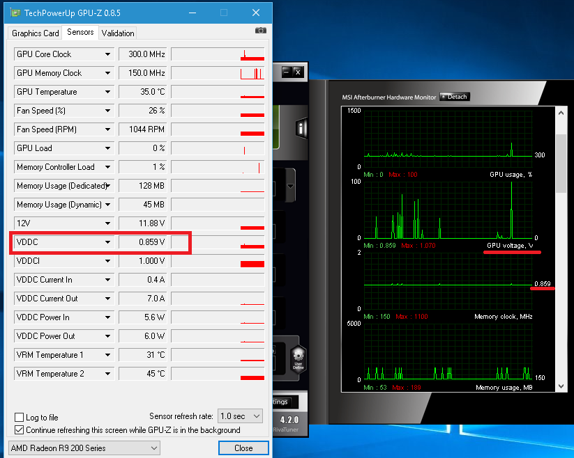

Gibt es irgendein Richtwert für die vrm-temps, oder ist das von karte zu karte verschieden? Auf was muss ich achten?
Also, hab gestern mal reingeschaut. Finde keinen, aber überhaupt keinen Eintrag über die VRMs, weder im MSI Afterburner noch im GPUz.
Kann mir wer zeige, wo ich das herauslesen kann?

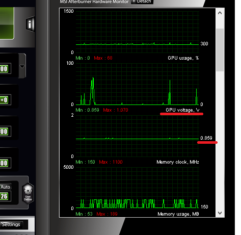

Und wundere mich über eine Sache: HWMonitor bzw. GPUz meint, core voltage sei um die 0,95, MSI Afterburner meint aber 1117 mV. Was wird eher stimmen???
Kann sein, dass die Karte keine Sensoren für VRM Temp bietet, so eine hatte ich auch mal (Gigabyte 280X).
Stell doch mal einen Screenshot der Sensoren von GPU-Z rein.
Spannung in GPU-Z und Afterburner sollten identisch sein. Vielleicht schaust du auf die falschen Werte? Im Afterburner werden die ausgelesenen Werte normalwerweise nicht in mV angegeben sondern in V.
Ok, werd mal screenshot machen, sobald ich wieder daheim bin. Danke für die Info.
