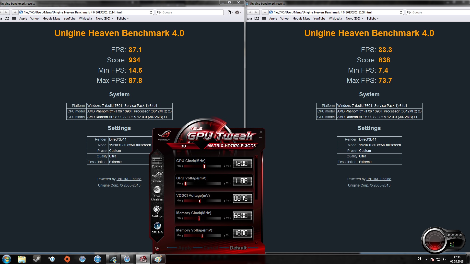

Möchte mich nun als HD 7970 Matrix Besitzer ebenfalls mal einbringen und meine Ergebnisse darlegen. Es läuft alles stabil, allerdings habe ich noch nicht fein ausgelotet.
Links sind die OC Werte, mittig sind die Einstellungen und rechts ist das Ergebnis der Non-OC-Werte mit 1100 mhz.
