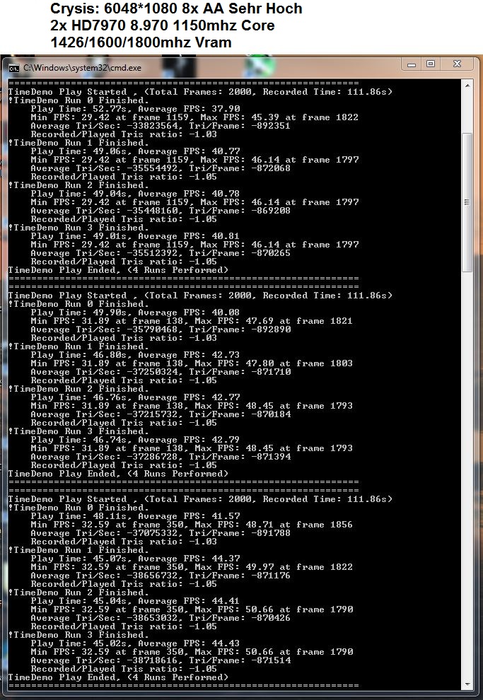

1600mhz
Es bringt nicht nix. Es bringt beinahe nichts! das ist ein grundlegender Unterschied!
Aber ich stimm dir schon zu, 1800mhz brauch ich nur für Benchmarks, oder wenn ich mal wieder in 4320x2150pixel das VRAM limit austeste... denn gerade wenn man so harscharf am VRAM limit kratzt ist jedes mhz mehr Takt gold wert! Normal reichen die 1425mhz Locker. Und auch die Temperatur/Lebensdauer hält sich besser. Wobei die Temperatur bei WaKü nicht so tragisch ist... jeder einzelne VRAM block wird super gekühlt.

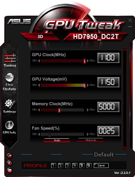

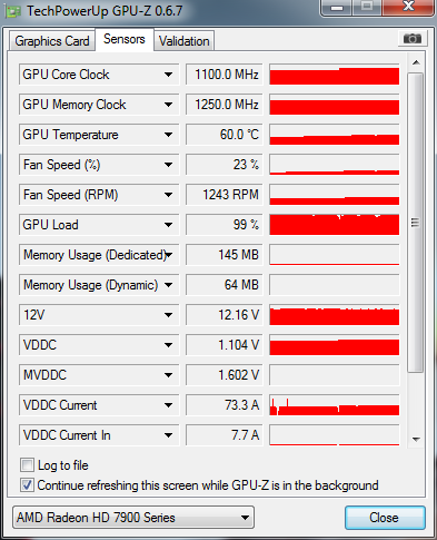

Guckt euch mal meine Werte an:
Ist die Spannung für 1,1 GHz zu viel. Außerdem wundert mich das trotz 1,15 V GPU Spannung nur 1,1 V unter Last ankommen. Scheint wohl ein starker Vdrop zu sein. Also nur 0,5 V mehr als bei Default. Default ist bei bei meinem 62 % ASIC 1,05 V real (1,094 V lt. Tool).
