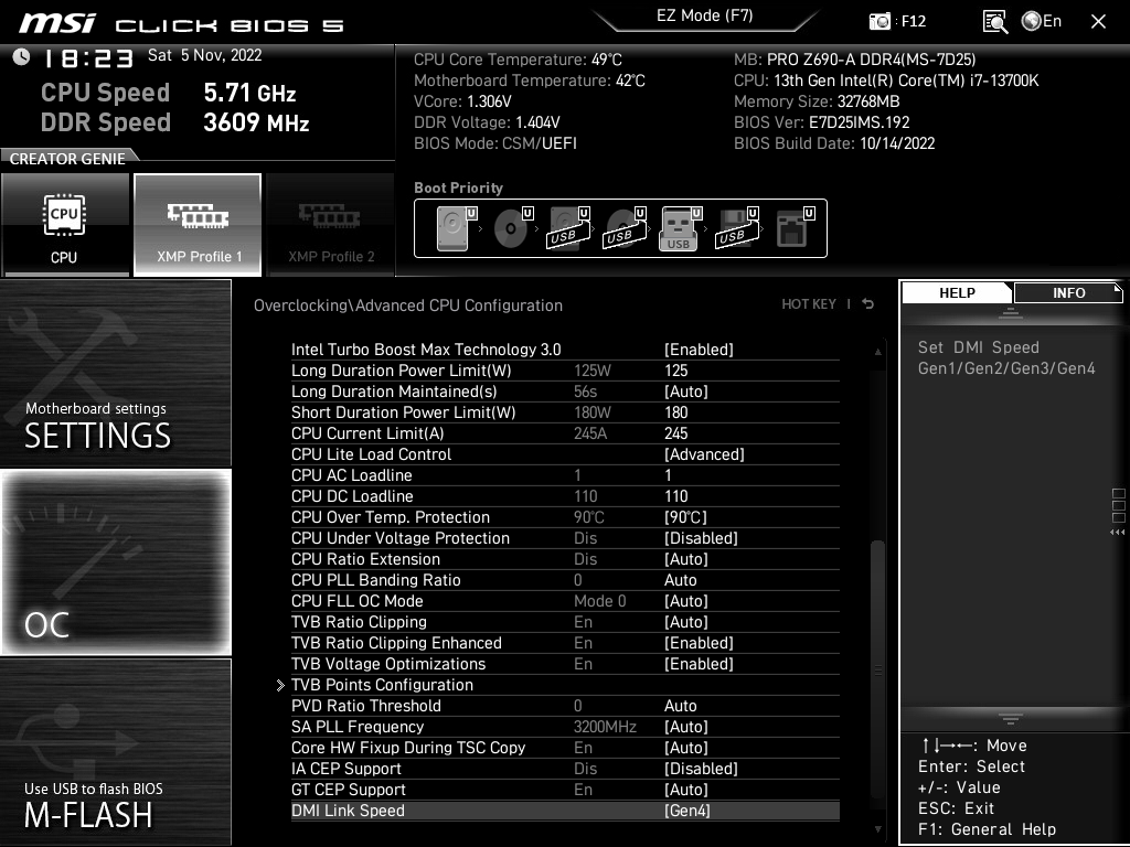

Liegt am CEP.
Unter advanced CPU settings ausstellen.
IA CEP Support Disabled.

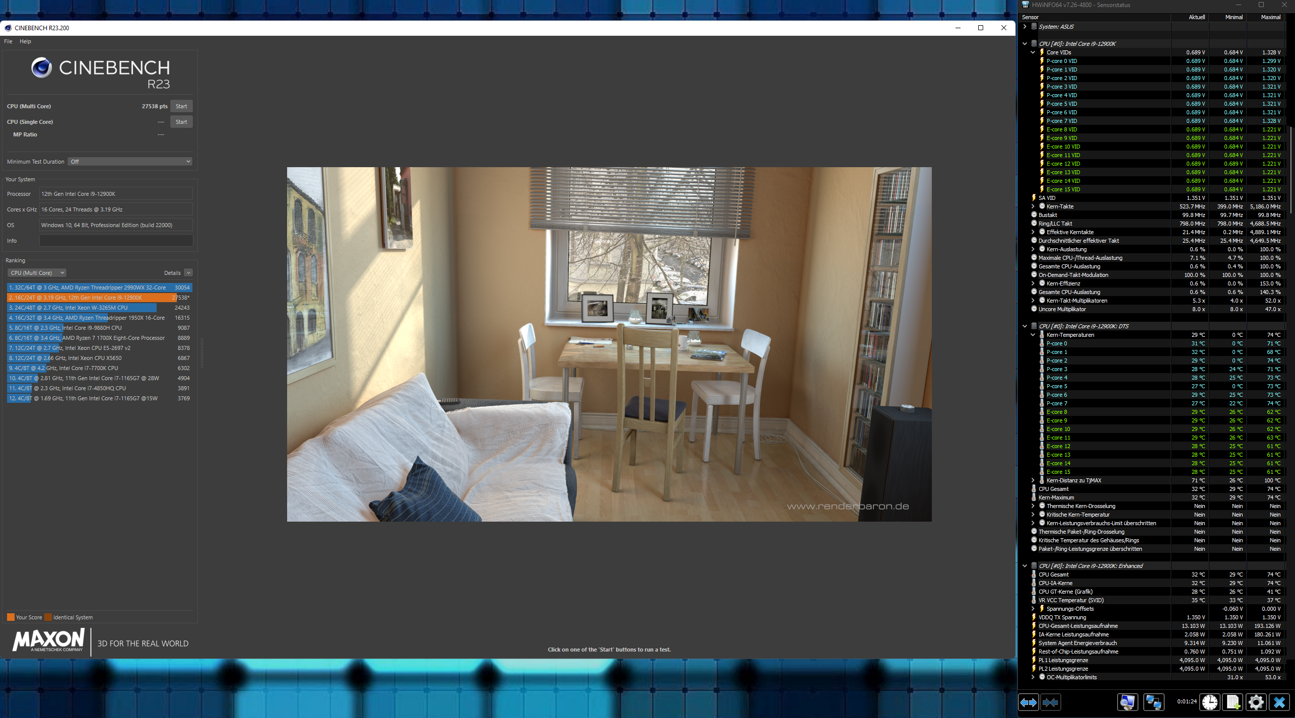

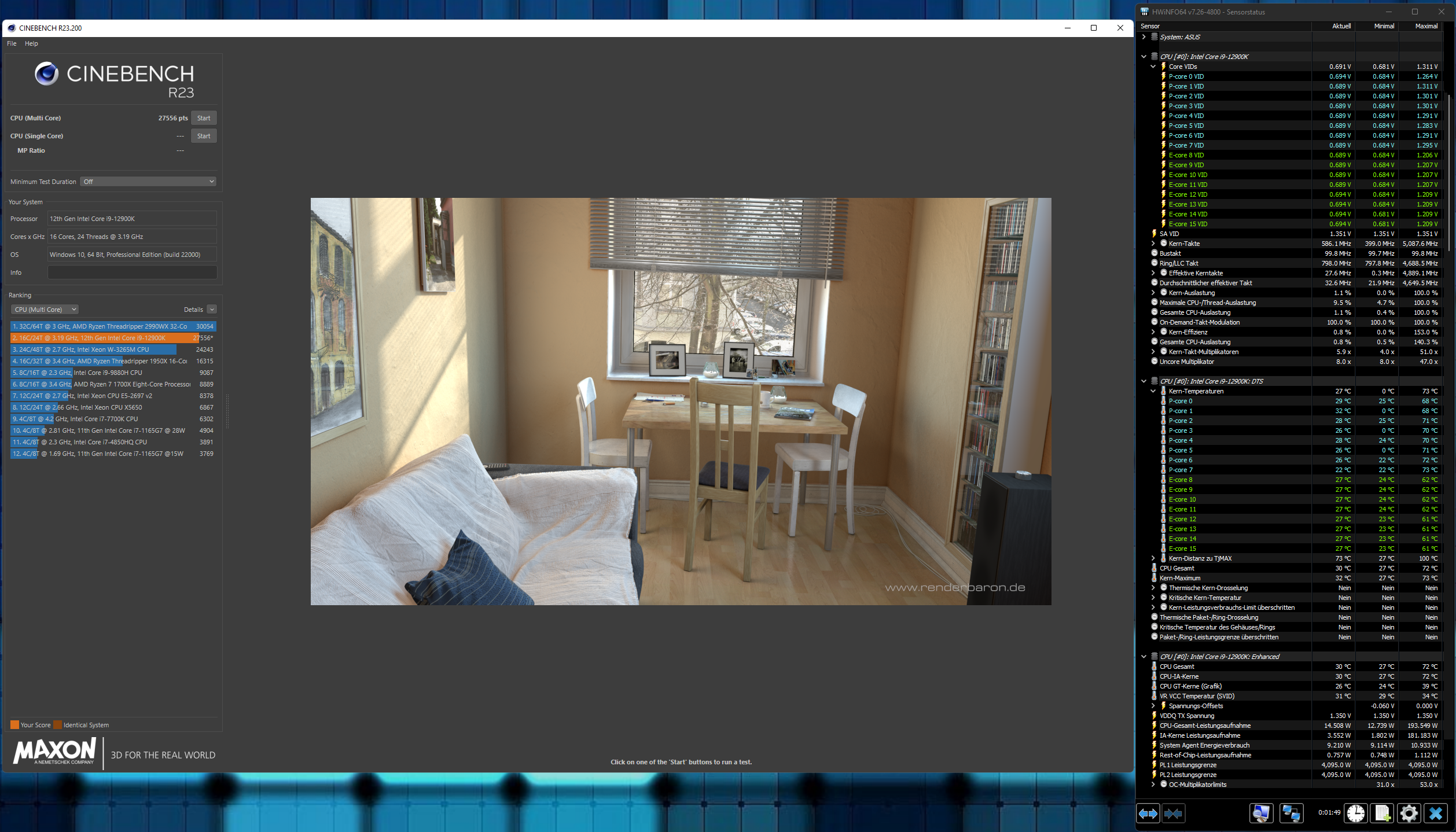

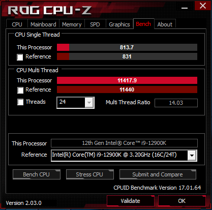

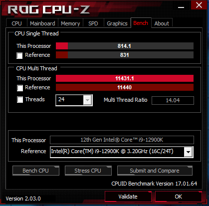

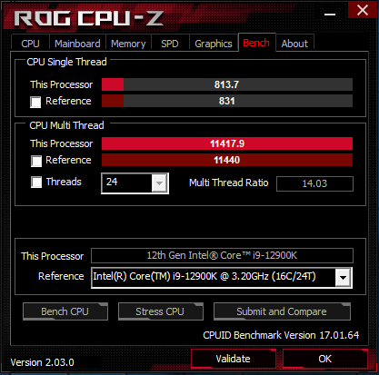

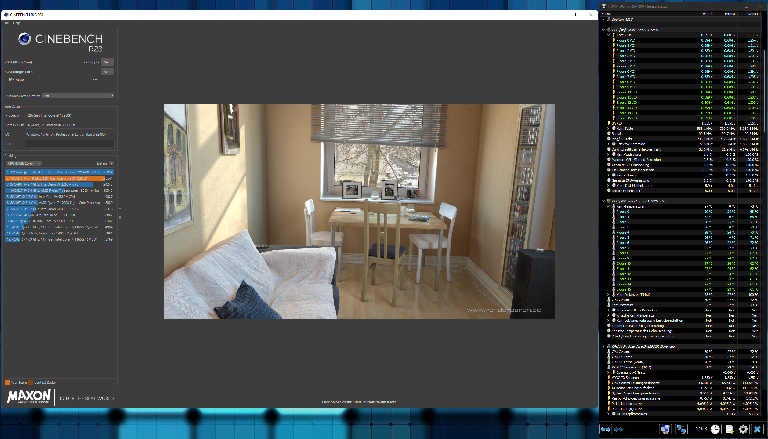

Liegt wohl am MSI Board, bei meinem Asus TUF Z690 war es auf "Auto" - "Disabled" brachte das gleiche Ergebnis also scheint "Auto" klug zu sein :)
