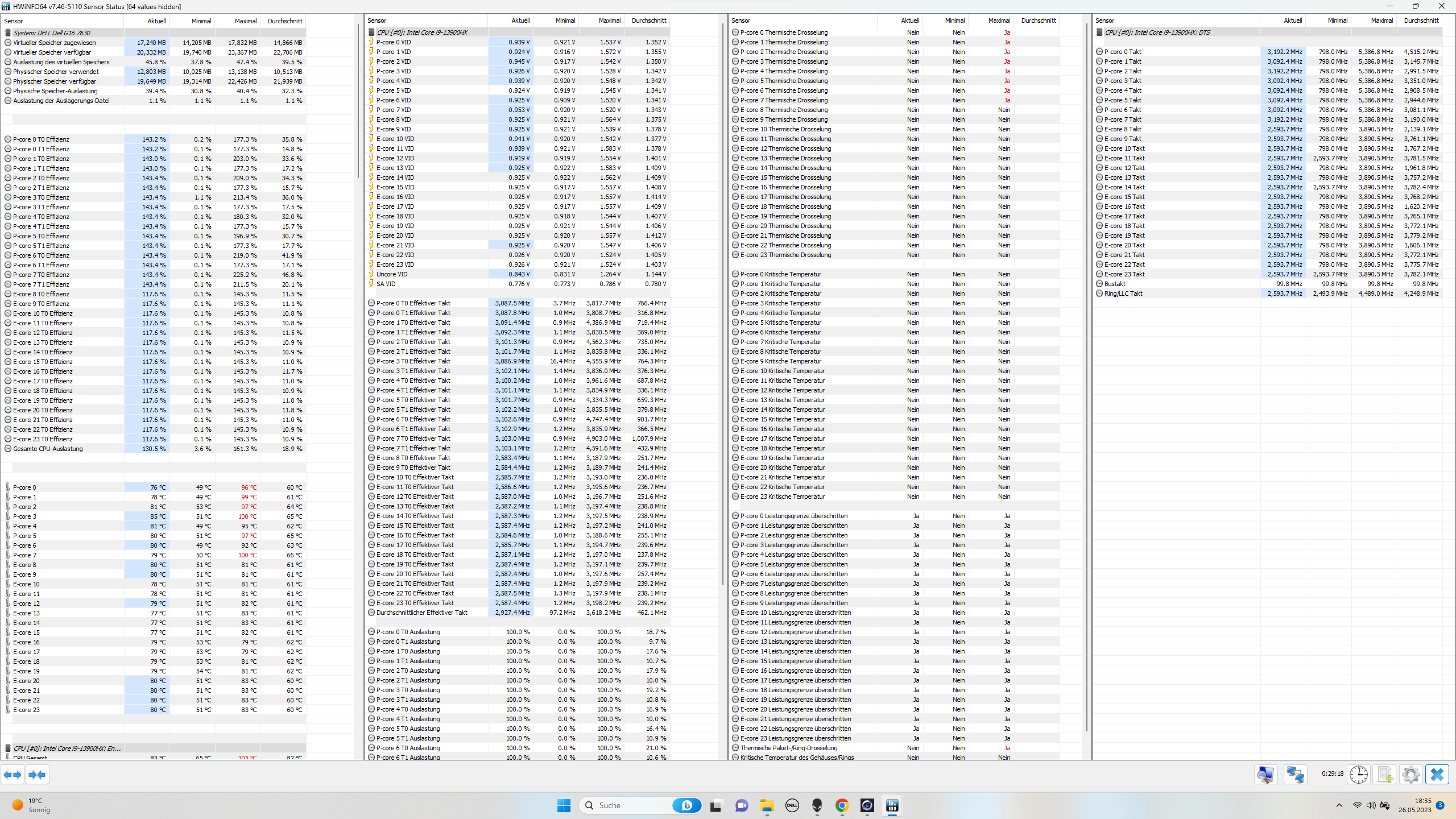

Im AWCC ist der Laptop weiterhin im Leistungsmodus und das einzige was nebenbei noch offen ist, ist Chrome.

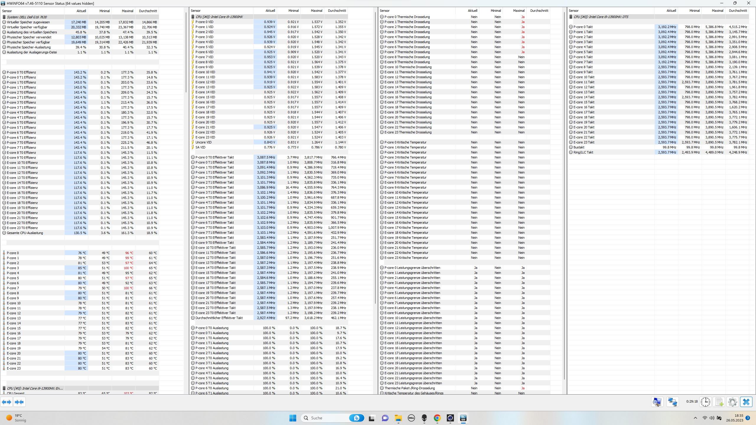

Und jetzt noch einen Screenshot während du CB R23 laufen lässt.
@K3ks ich verstehe nicht was du mir mit der Antwort sagen willst. Du wolltest den SC nicht haben.

Du hängst im Powerlimit, wie man auf dem Screenshot sieht. Er taktet dann halt so weit runter, dass das eingestellte Powerlimit eingehalten wird. Von der Temperatur hast du in diesem Szenario noch etwas Luft nach oben.
Das BIOS von Laptops gibt diesbezüglich nicht wirklich viel her, aber wahrscheinlich kannst du mit Intel XTU entweder das Limit erhöhen und/oder leicht Undervolten. Sollte jeweils beides die Leistung im Powerlimit erhöhen.
