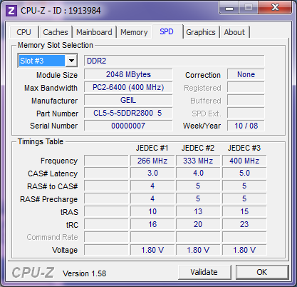

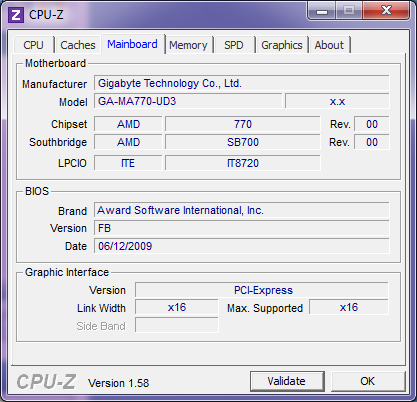

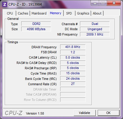

Habs mal gemacht. Hab 4GB Arbeitsspeicher, aber der andere Slot war genau wie der den ich gepostet habe.

Danke für die Screens. Da scheint soweit alles zu stimmen. Auch wenn dein BIOS ein Update vertragen würde.
Download des neuesten BIOS FJ für Rev. 2.0 ist ---> hier.
Das wäre dann, nach erfolgreichem Update, ebenfalls eine Fehlerquelle weniger. ;)
