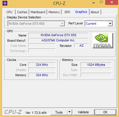

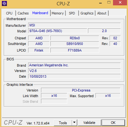

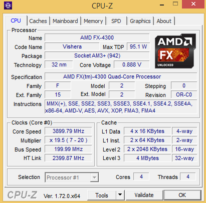

Meine Hardware:
AMD FX-4300
Aus GTX 650 Unplugged mit 1GB
16GB Kingston HyperX DDR3-1866
Sharkoon WPM600 Netzteil
MSI 970A-G46
Zalman Z11
1TB Seagate Video 3.5 HDD (5400rpm, für den Dauerbetrieb geeignet.
