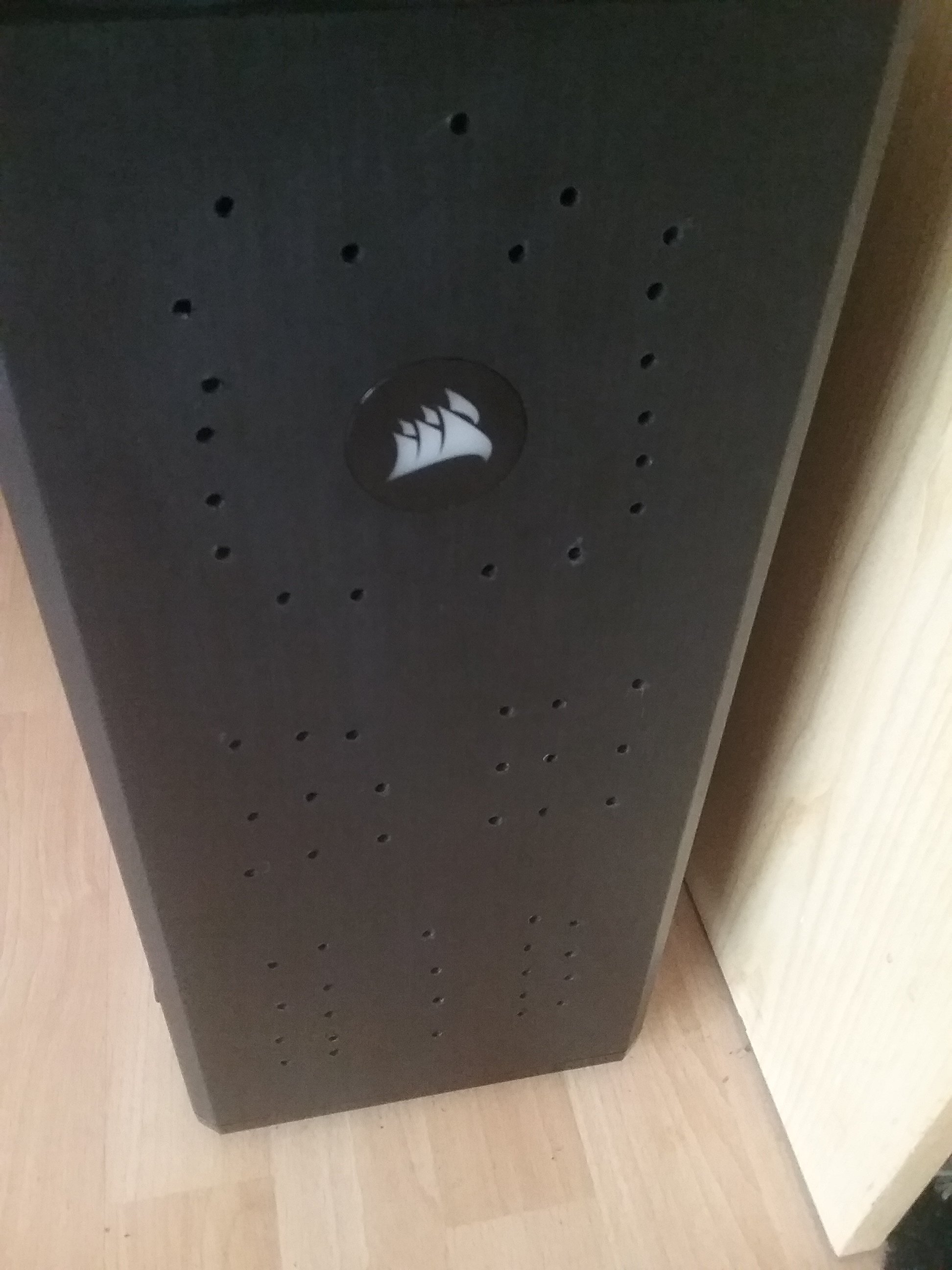

Habe jetzt ein paar Löcher in die front gebohrt.. an der Temperatur hat sich kaum was getan.
Aha, ist ja ein sehr interessantes Ergebnis.:lol:
Zeig mal ein Foto von der selfmade Stümperei. Du musst die Front nicht erschießen, sondern einfache Überlegungen anstellen. Es hätte völlig gereicht, wenn Du den Umstand akzeptiert hättest, dass Du gar kein Temperaturproblem hast bzw. die Beiträge der Mitforisten lesen würdest. Die CPU läuft ohne jede Einschränkung bei den genannten Temperaturen innerhalb der Industriespezifikationen.

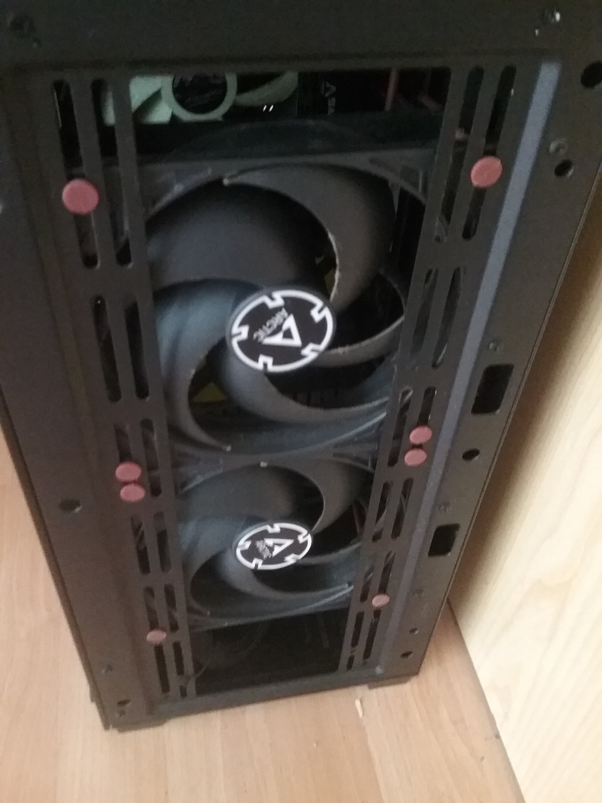

Habe mal ein Test mit motogp 2021 gemacht. Das Spiel reizt meine Grafikkarte am meisten aus.
Ohne Front: GPU: 71 C CPU: 56 C
Mit front und vielen Löchern: GPU: 78 C CPU: 64 C
Mit front ist die Grafikkarte unerträglich laut. Einmal hat sich der Grafikkarten Treiber zurück gesetzt.
Überlege ob ich noch paar Löcher bohre. Habe aber das Gefühl das es nichts bringen wird bei der Front vom Gehäuse?
3700x mit Ben Nevis Kühler.
GeForce 1070 zotac Amp
4 artic p14 pwm
1 artic p12 pwm
Habe alle Gehäuse Lüfter auf 40 % zum Test laufen lassen. Wie könnte ich den airflow speziel für die Grafikkarte optimieren? Habe 2 Lüfter vorne 2 im Deckel und den p12 hinten?
Es kann auch helfen, wenn du den Bereich über und unter den Lüftern verschließt. Dann können sie nur Luft von vorne ansaugen.
Deine Löcher sind sehr klein. Der Anteil, der keine Luft durch lässt liegt sich noch über 95%. Da muss deutlich mehr Material weg, damit mehr Luft durch geht.
Reaktionen: Fuchiii
Du hättest auch (was aufwendiger ist) ein paar größere Schlitze reinmachen können in Höhe der Lüfter. Sieht bestimmt kacke aus :D Die paar Löcher bringen dir garnix.
Das sind eine Handvoll winziger Löcher...^^
So sehen viele Löcher aus:
Reaktionen: wolve666

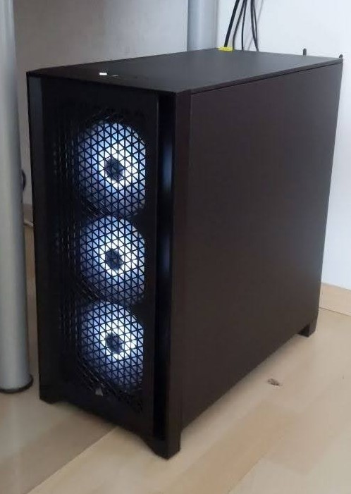

In diesem Fall würde ich es so machen:
  • Die beiden 140er Lüfter gegen 3 gute 120er austauschen. Das sollte dafür sorgen, daß über die gesamte Front Luft ins Gehäuse geblasen wird.
  • Da die Front ohnehin schon ruiniert ist kann man es auch gleich richtig machen. Soviel vom Material entfernen, daß noch ein stabiler Rahmen bleibt und diesen dann mit einem durchlässigen Gewebe bespannen. Eine blickdichte schwarze Strumpfhose (40 den könnten schon ausreichen) sollte genügend Material liefern. Entweder Frau/Freundin nach einem ausgedienten Exemplar fragen, oder in Supermarkt/Drogerie eine billige der Eigenmarke kaufen. So teuer sind die nicht.
Wenn du noch etwas mehr basteln möchtest, könntest du dir bei Watercool eine Lüfterblende kaufen, die Löcher als Befestigung nutzen und den Rest dazwischen ganz oder nur teilweise wegnehmen.
Damit würde zum. mehr Luft vorne in das Gehäuse gelangen.
Ob das gut ausschaut k.A. aber besser als die komischen und sehr sinnfreien kleinen Bohrlöcher auf jeden Fall.

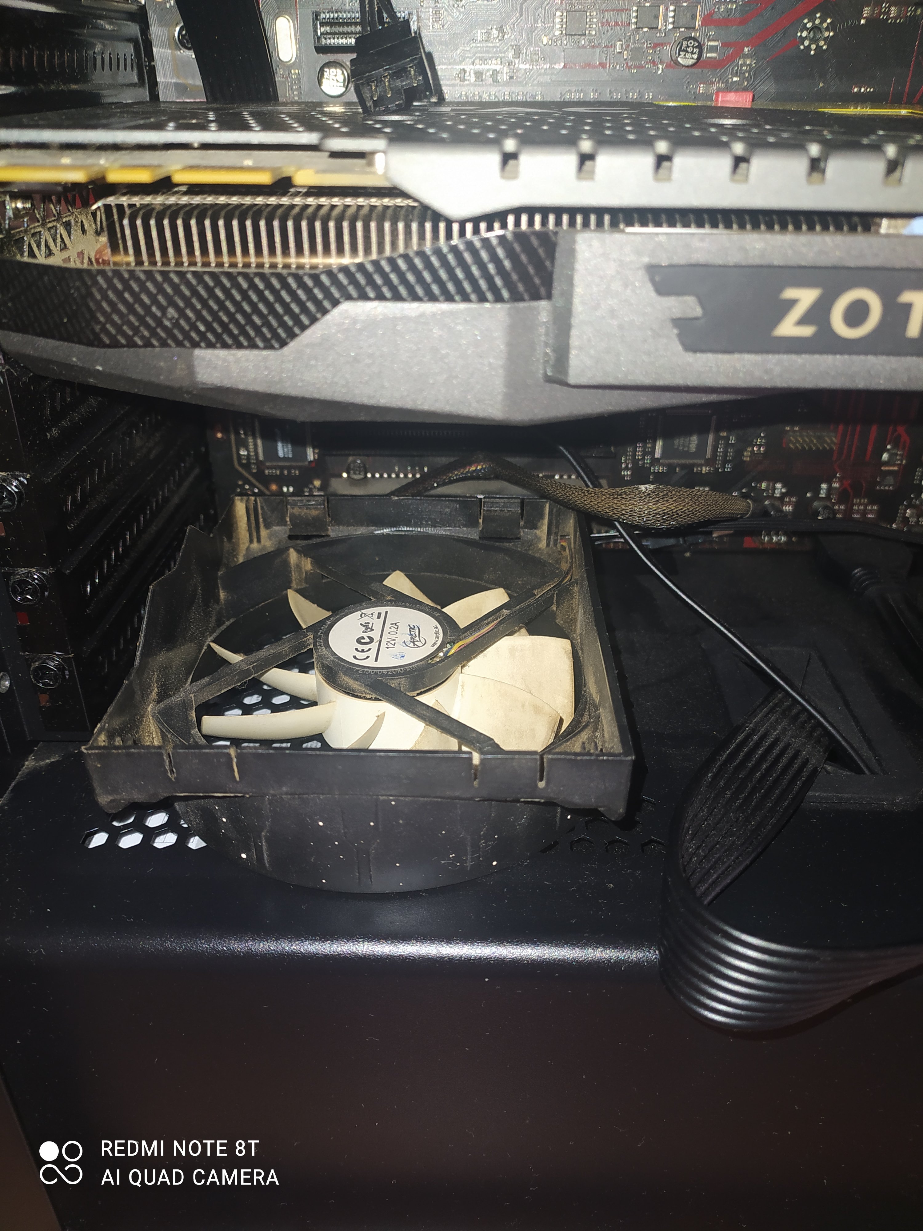

Habe noch ein alten artic CPU Kühler gefunden. Würde es was bringen wenn ich ihn da positionieren würde?würde das der Grafikkarte helfen oder ist der Abstand zu gering?
PS: habe nur noch ein 140 Lüfter in der Front. Wo sollte ich den am besten positionieren?
Okay, du beklagst dich, daß der Rechner von vorne zu wenig Luft bekommt, und dein Rezept dagegen sieht so aus, daß du in der Front einen Lüfter wegnimmst? Na ja, ich muß ja nicht alles verstehen.
Auch der Arctic-Lüfter unter der Grafikkarte würde nur dann überhaupt etwas bringen können, wenn er Außenluft zur Grafikkarte transportieren könnte. Nur ist in dem unteren Abteil doch das Netzteil verbaut. Selbst wenn der Lüfter dieses Netzteils nach oben weisen würde, würde das leider nichts bringen. Denn der schaufelt die Luft von außerhalb in das Netzteil hinein.
Wenn du den Airflow in dem Gehäuse verbessern möchtest solltest du dir zunächst einmal darüber klar werden wie die einzelnen Lüfter überhaupt arbeiten. Ein Lüfter saugt auf der einen Seite Luft an und bläst sie zur anderen hinaus. Wenn das Netzteil also normgerecht (mit dem Lüfter nach unten) verbaut wurde, was soll der Arctic-Lüfter an der Stelle dann bewirken? Die warme Luft verwirbeln? Zu welchem Zweck?
