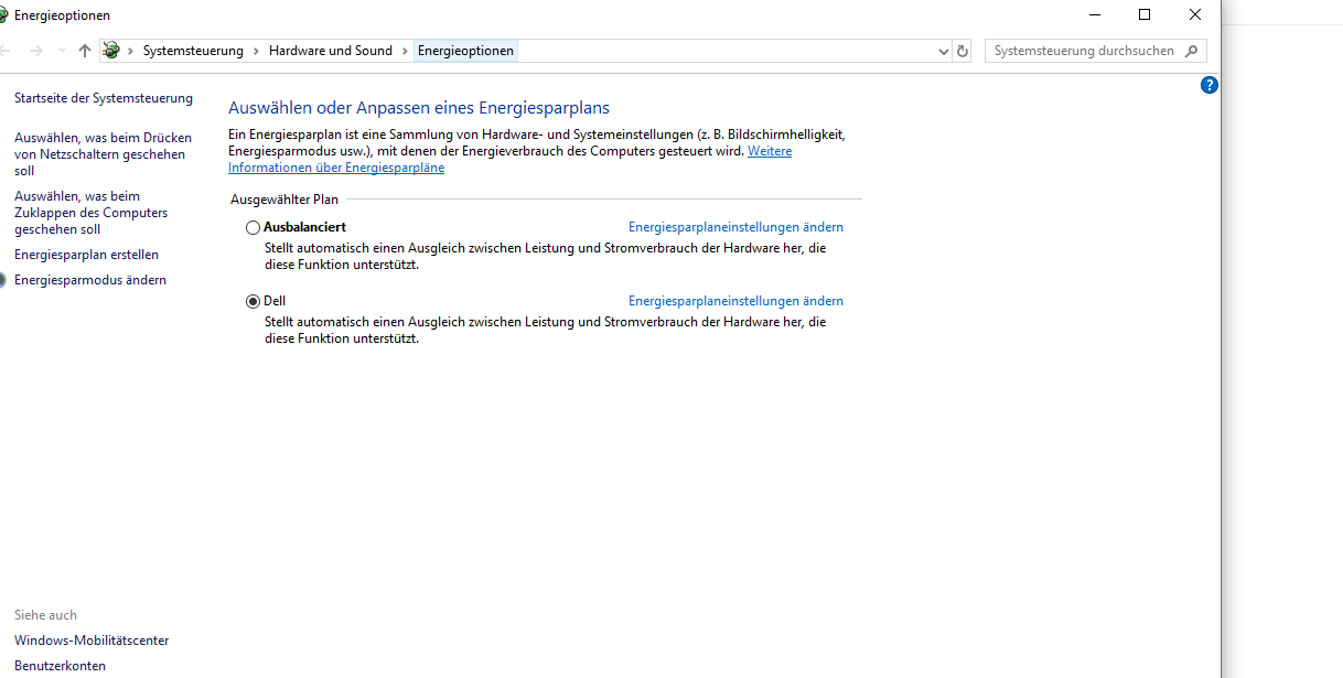

Hier hab ich ein bild,aber auf höchsteinstellung geht nicht??

Auch mit der Einstellung auf Höchstleistung werden oft nicht die selben Taktraten wie im Netzbetrieb angelegt. Das haben viele Laptops. Hängt unter anderem auch damit zusammen, wieviel Watt Leistung der Akku überhaupt abgeben kann.
Bei dir wird der Energiesparplan "Höchstleistung" wahrscheinlich versteckt sein. Einfach einen eigenen erstellen. Ich meine bei den Templates gibt es sogar "Höchstleistung"
Reaktionen: SavageSkull
Also ich finde diese Höchstleistung nicht.Also ist es eig. normal ,dass man mit netzteil spielt?

Kann man irgendwie nachsehen ob im Akkubetrieb überhaupt die nVidia-GPU genutzt wird? Der dramatische Leistungsabfall kling fast danach, als ob nur die Intel-Lösung läuft. Wäre auch eine einfache Maßnahme um den Stromverbrauch unter Kontrolle zu halten.
Edit: Man kann den Höchstleistungsmodus denke ich wieder herstellen, aber dazu muss man einen Befehl eingeben: (Windows-Taste + R drücken, damit ein "Ausführen"-Fenster erscheint. Dort dann
powercfg /s SCHEME_MIN
eingeben. (Ich würde es aber lassen, wenn der Laptop es von Haus aus nicht mitmacht, hat das meist seinen Grund).
