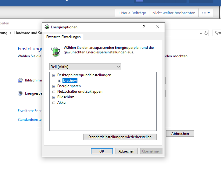

das sehe ich nicht "Prozessorenergieverwaltung"
Moselbär schrieb:
Links Energiesparmodus ändern anklicken und dann auf Höchstleistung stellen.
diese "Höchstleistung" Einstellung gibt es bei mir nicht
Aha.
Alle Unterpunkte angeschaut?
Ansonsten:

Habe nun die "Höchstleistung" einstellung gefunden.Als ich ausversehen auf F7 gedrückt habe ,stand da: Alienware command center: Höchstleistung aktiviert.Danach gingen die Lüfter richtig ab.Danke!
