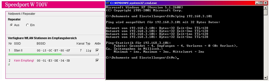

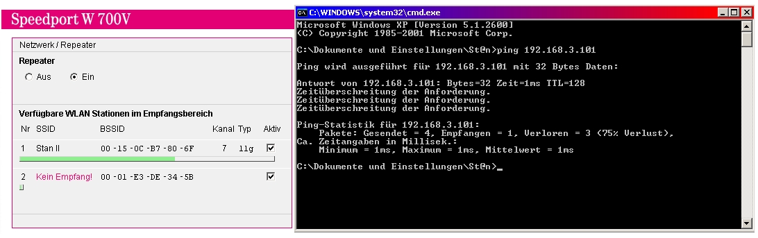

Hab mal 2 Fotos angehängt, was sich ändert wenn ich nur die Repeaterfunktion im Speedport "Ein" bzw. "Aus" mache! 192.168.3.101 is mein Cousin der ca. 60-70m entfernt von mir in der Straße wohnt und per WLAN mit meinem W701V verbunden ist. (genau wie ich)
Was läuft hier schief??? :(:(:(
mfg hoppiq

Scheint jetzt teilweise zu klappen, der Fehler lag darin das ich die gleiche SSID benutzt habe! Der Router hat jetzt ein WLAN namens "Stan", Repeater 1 = "Stan II", Repeater 2 = "Stan III" und es funktioniert!
Gibt es eine Möglichkeit den Router (Stan) und den Repeater 1 (Stan II) per LAN zu verbinden? Hat ja dann nichts mit Repeaten zu tun, oder? Der Router hat die IP 192.168.3.1 und der Repeater 1 IP: 192.168.3.2, aber nur per LAN (Repeater Funktion aus) klappts irgendwie nicht?!
