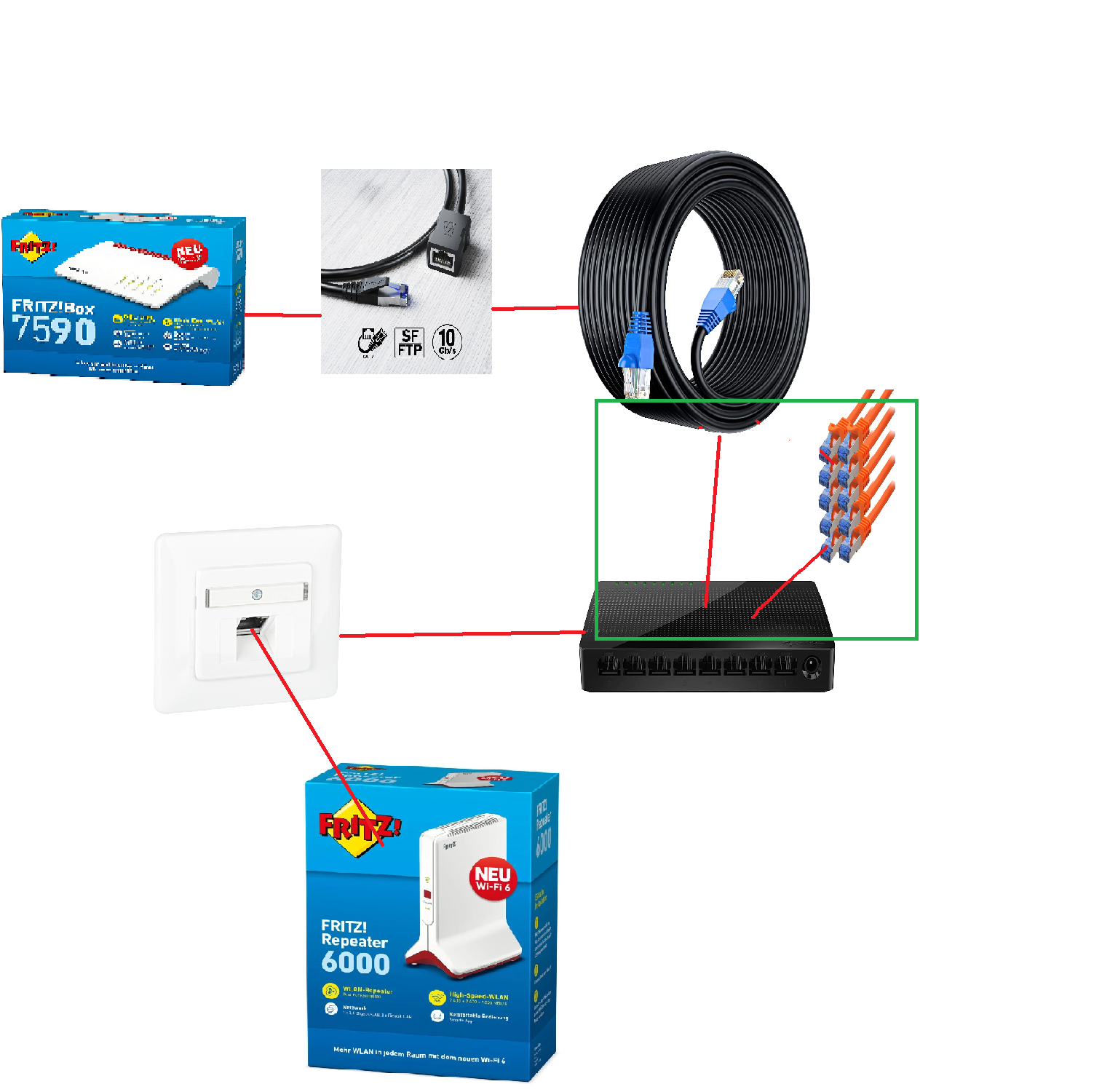

Ich habe ein netzwerk bei meinem freund eingerichtet und bin nun nach 2 wochen wo alles Ging etwas verwundert.

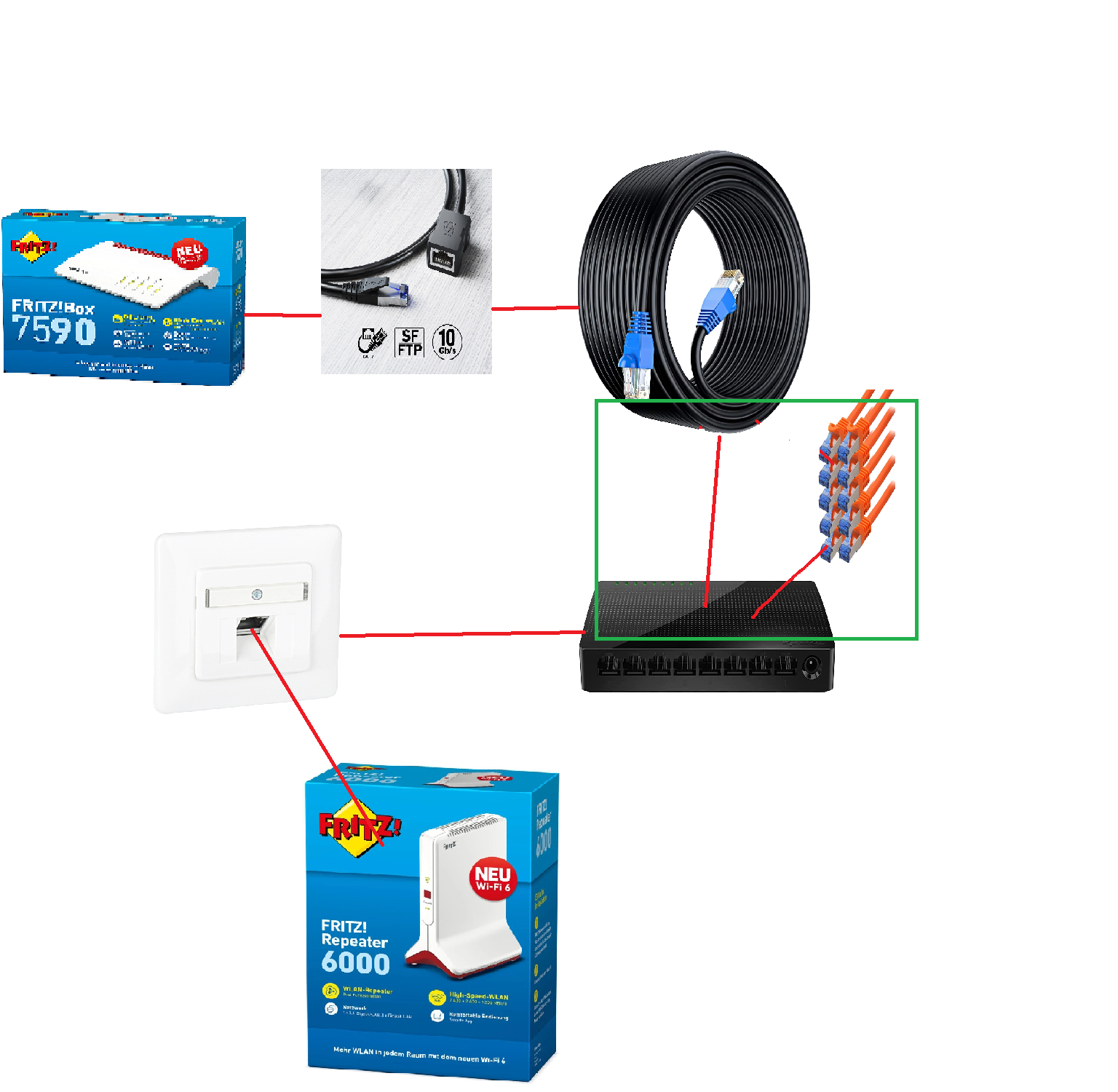

Anbei der genaue schaltplan wie alles miteiner verbunden ist. Es werden 2 Häuser mit einem Internet anschluss versorgt, was auch super funktioniert hat bis heute.
ALLES ist auf CAT 7 und es ist eine 500.000er leitung vorhanden die via glassfaßer direkt bis in das Haus 1 geht wo das Modem steht.
Das Modem Fritzbox 7590
Das 1 kabel https://www.amazon.de/gp/product/B08XM7RMFX/ref=ppx_yo_dt_b_asin_title_o00_s00?ie=UTF8&psc=1
Das 2. Kabel https://www.amazon.de/Multi-Cables-...?keywords=75m+Lan+Kabel&qid=1656164431&sr=8-4
Der Switch im haus 2 https://www.amazon.de/gp/product/B01LWSBXH6/ref=ppx_yo_dt_b_asin_title_o01_s00?ie=UTF8&psc=1
Die Verbindungkabel zum switch und dem Hausnetzwerk dosen unterputz
https://www.amazon.de/gp/product/B0797TC4FC/ref=ppx_yo_dt_b_asin_title_o01_s00?ie=UTF8&psc=1
von der Dose in den Fritzbox Repater 6000 der das ganze haus mit wlan versorgen kann.

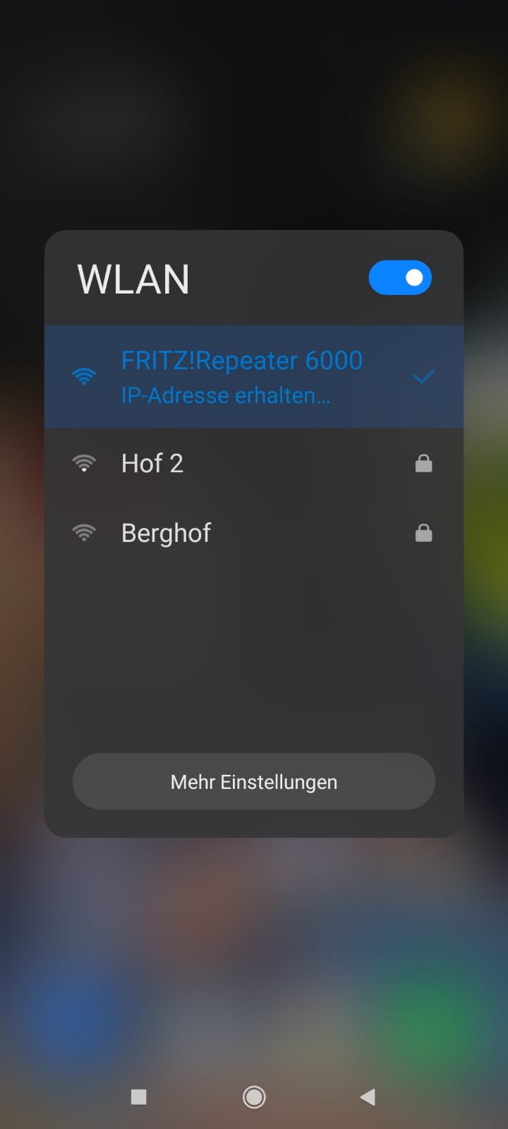

nun mein problem. mir wird im wlan heute diese meldung angezeigt. aber alles dosen funktionieren. warum versorgt der repeater das haus nicht mehr mit Wlan?

Was denn nun: WLAN nicht verfügbar oder kein Internet?
Ist der Repeater denn noch erreichbar via Browser?
Welcher Modus ist beim Repeater eingestellt?
Irgendwas zu sehen in der Oberfläche vom Repeater?
Repeater neustarten probiert?

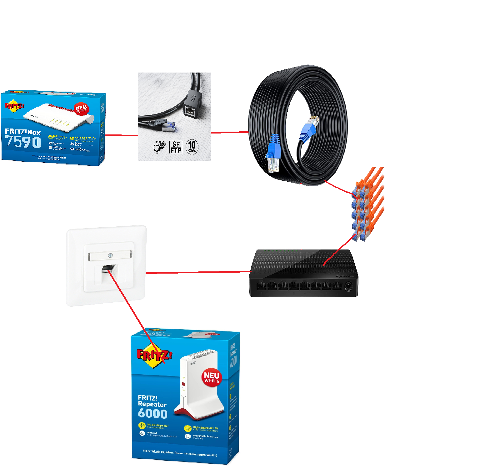

Wieso geht das 75m Kabel nicht direkt in die 7590, sondern auf eine 1,5m Verlängerung?
Irgendwie machen die Patchkabel zwischen 75m Kabel und dem Switch keinen Sinn.
Eher so:

Wie ist denn der Repeater konfiguriert (ich nehme an LAN-Brücke)? Ich nehme an kein Mesh?
IP-Adresse erhalten hört sich für mich aber so an, als wären die WLAN-Zugangsdaten falsch. Oder aber der Repeater erreicht die Fritzbox nicht... was bei einer LAN-Brücke aber nicht das Problem sein sollte.

Sorry, die Angaben sind etwas verwirrend!
Im Haus EINS ist der Kabelanschluss (Glanzfaser) mit dem dazugehörigen Modem. Welches?
Dahinter scheint im Haus EINS wohl eine Fritz!Box 7590 zu sein.
Im Haus ZWEI scheint ein Switch und daran angeschlossen der Fritz!Box Repeater 6000 zu sein.
NUR was hat es mit den Kabeln und Dosen und Unterputz auf sich?
Wie genau sind beide Häuser miteinander verbunden?
Warum eine so lange "Wurfleitung" und was ist mit der Kabelverlängerung?
Und hast Du schon einmal was von Potenzialen gehört? (Verbinde bei so weiten Strecken die Geräte lieber per Glanzfaser.)
Du solltest lieber das 2. Kabel direkt an den Repeater anschließen, LAN Brücke einschalten und per 2. Port am Repeater die Verbindung zum Switch setzen falls das möglich ist, dann wird es zu 100% funktionieren außer du hast n Kabeldefekt oder so^^
