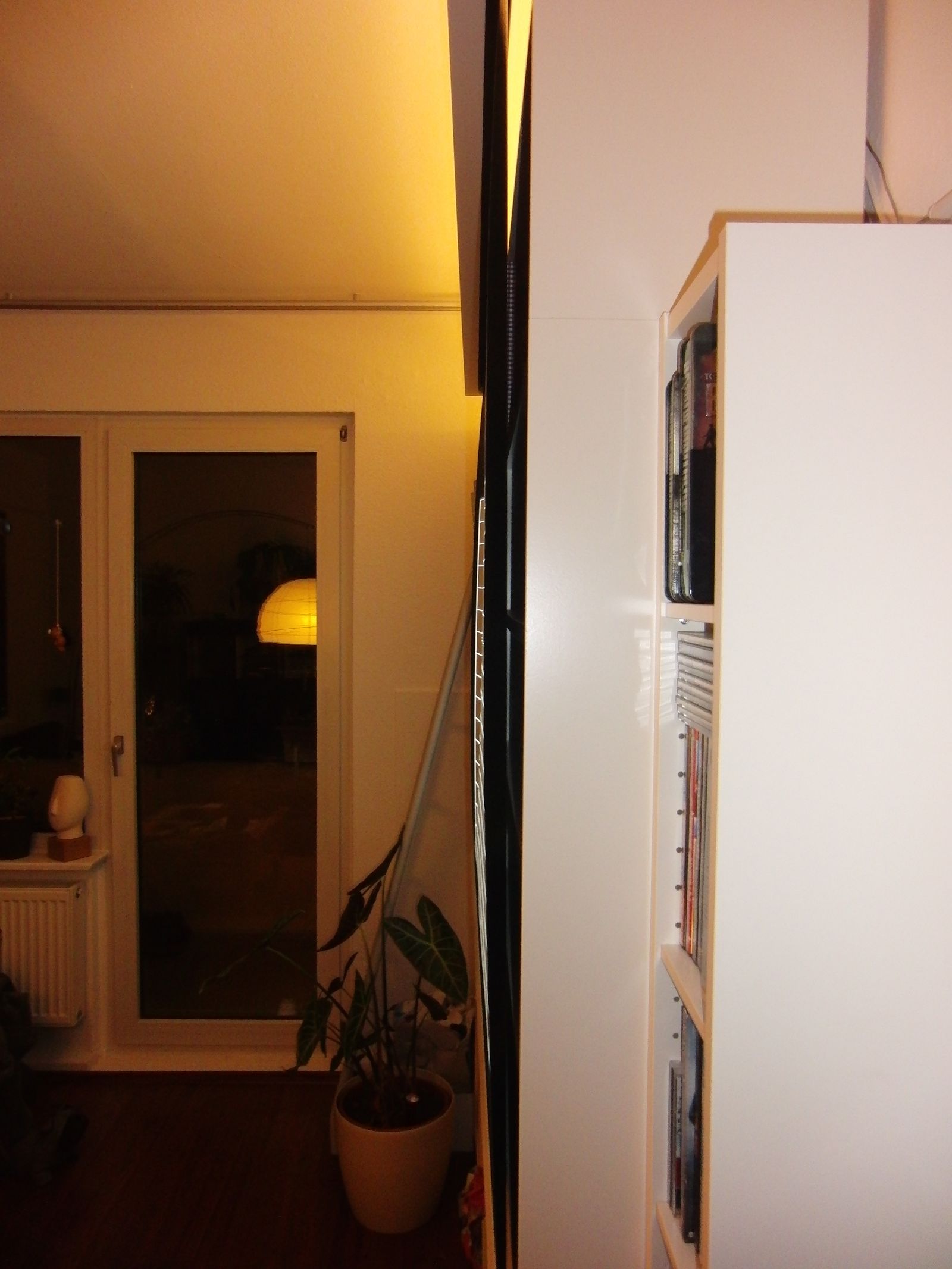

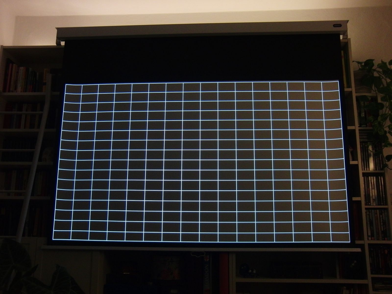

ich bräuchte mal eine paar Meinungen und Tipps für mein neues Heimkinozimmer. Der freie Freitag wurde bei mir genutzt um die schon länger gärende Idee einer kleinen Heimkinomöglichkeit umzusetzen.
Beamer: Benq W1070
Leinwand Celexon Professional Plus Rollo Leinwand 180x102

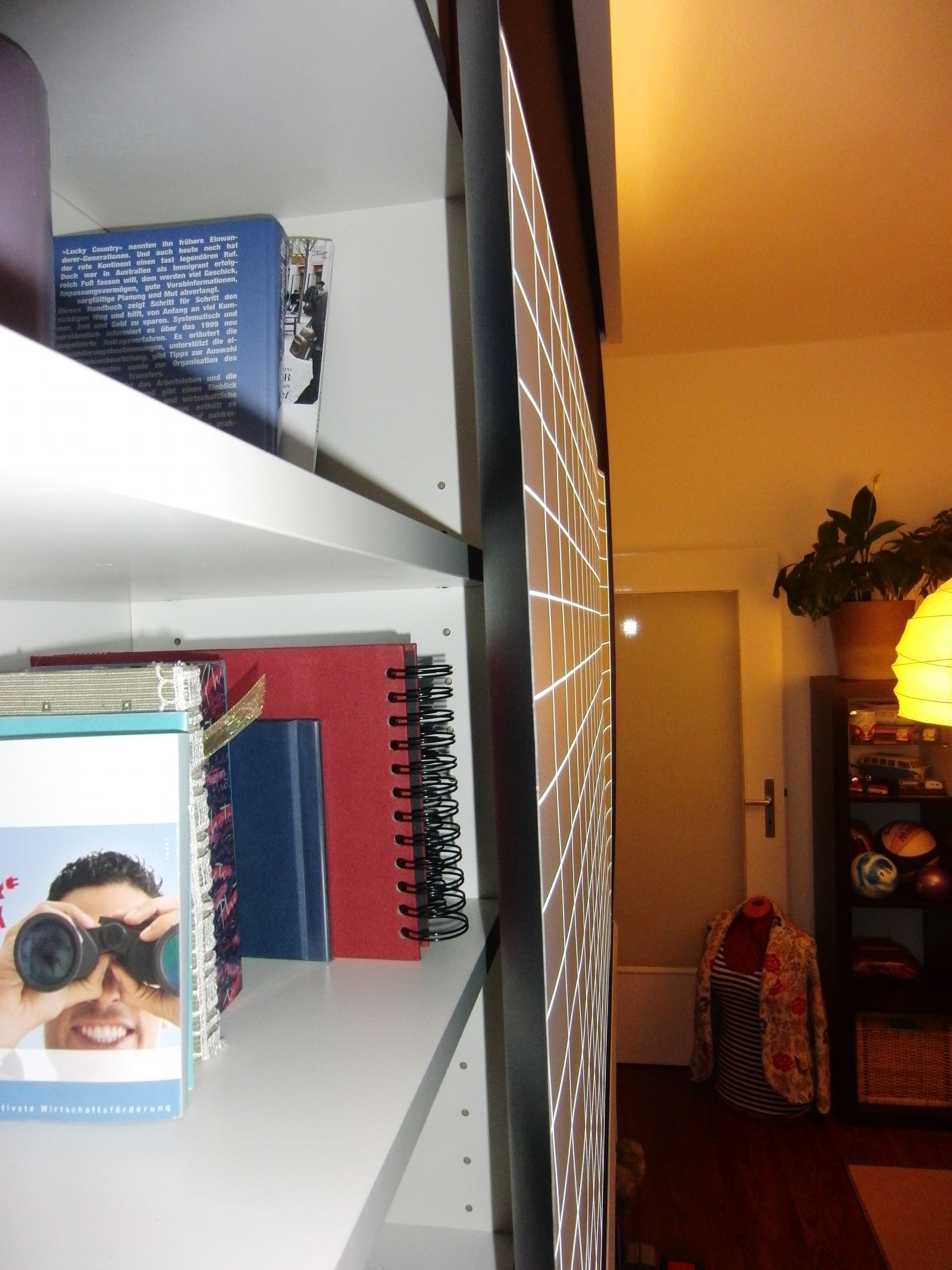

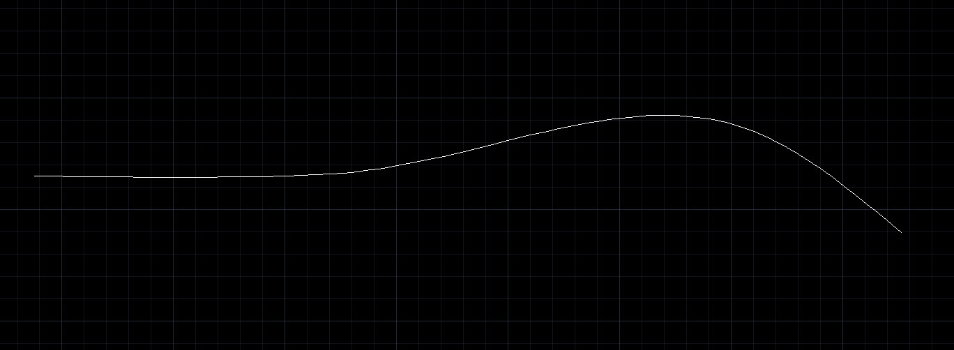

Leider hab ich eine etwas störende Ohrenbildung. Dass so etwas in gewissem Maße normal ist, war mir klar. Was mich etwas stört ist dass die Leinwand, wie im letzten Bild übertrieben dargestellt, erst nach hinten geht um dann die Ohren zu bilden (auf Bild 3 sieht man es an der gegenüberliegenden Seite).
Womit der Bereich in dem eine Verzerrung auftritt größer wird.
Lt. Hersteller ist alles innerhalb der Spezifikationen. Ich sollte nur darauf achten, dass sie Leinwand gerade hängt und sie ein paar Tage ausgerollt hängen lassen. Dann würde sich das Problem von alleine lösen. Sie hängt nun ausgerollt sei Freitag im Wohnzimmer.
Worum es mir nun geht ist, hat der eine oder andere vielleicht ein paar Tipps womit ich die Ohren reduzieren kann?
Gruß Karo

Kleine Bleigewichte unten dranhängen?
Festtackern/Kleben....keine Ahnung viel mehr wirst Du nicht machen können......
Wenn selbst der Hersteller sagt das mit Wölbungen etc zu Rechnen sein muss, dann werden sie sich schon was bei gedacht haben ;-)
Ich habe davon auch noch keine Ahnung, deshalb bitte nicht steinigen und vorher evtl nochmal den Hersteller konsultieren.
Kann man Leinwände bügeln?
Nutzt du auch eine Celexon Leinwand?
Habe diese mit dem Vorgängermodell deines Beamers im Einsatz und bei mir ist genau so schlimm.
Habe die Leinwand mit Büchern beschwert auf den Boden gelegt etc. aber es gibt einfach keine langfristige Lösung. Sobald du die Leiwand wieder einrollen musst und wieder aus der Halterung ziehst, bilden sich relativ schnell die Ohren.
Bei mir hängt die Leinwand wirklich mitten im Raum, deswegen kann ich sie nicht einfach ausgerollt hängen lassen :/
Deswegen ist es bei mir wohl noch schlimmer.
Damit musst du wohl, solange du keine statische Leinwand hast leben.
würde oben eine abgeschliffene Dchlatte (ne gerade) vor den einrollschlitz hängen, so dass die Leinwand über eine Kante fällt, nen Kupferrohr ausm Sanitärbereich täts auch.

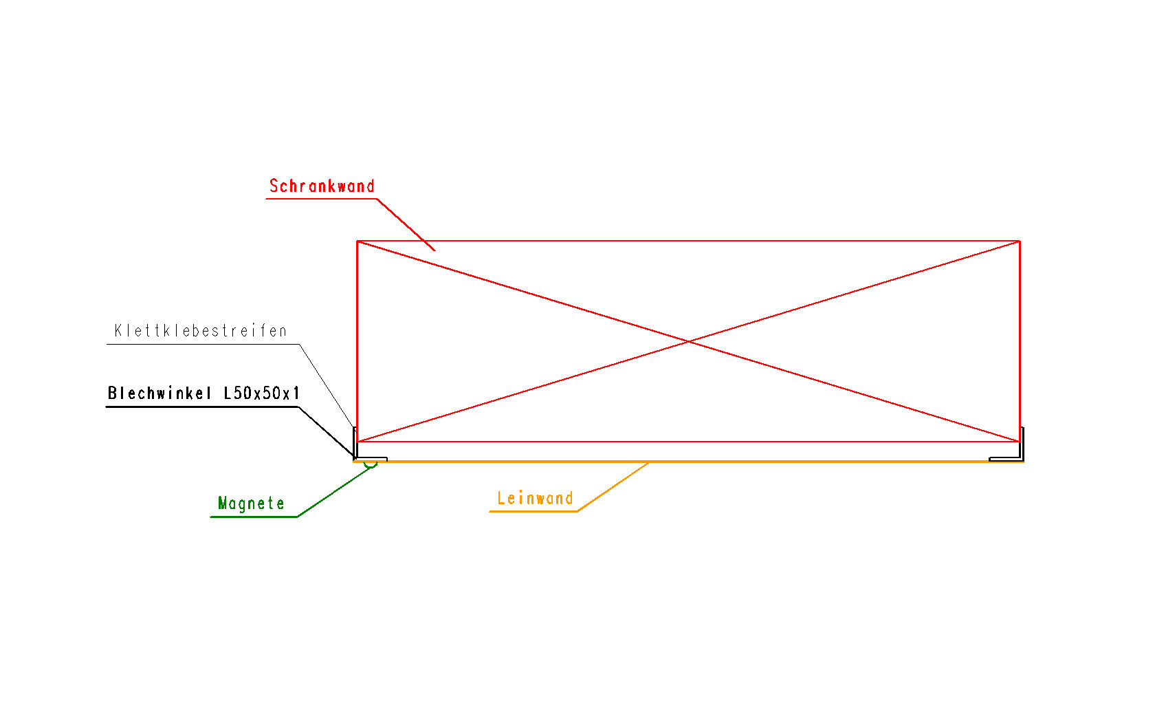

Das letzte was mir da noch einfallen würde wäre ein Magnetrahmen. Idealerweise aus Blechwinkeln (0,5-1mm Dicke) auf Maß abkanten und zwischen dem Bücherregal und Leinwand (anliegend) anbringen.
Dafür z.B. weißen Klettklebestreifen nehmen und die Winkel so am Regal befestigen. Anschließend könnten kleine Magnete das ganze Gebilde straffen. Technisch andere Lösungen fallen mir gerade nicht ein :(
Ich habe dir mal schnell eine Skizze gemacht (ohne Maßstab) und angehängt. Aber nicht bzgl. der Qualität wundern. Das ganze hab ich in 1min nur schnell hingerotzt^^
MfG
Ich finde die Idee mit dem Kantenschutz immer besser.
Das einzige Problem wäre, dass man den Kantenschutz immer von Hand anbringen muss. Was aber, gemessen am Mehrwert, ein durchaus zu verkraftender Aufwand wäre.
