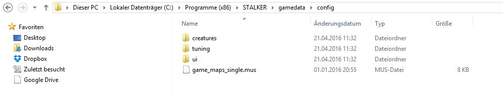

Ich komm mir echt blöd vor, aber wo muss ich die ganzen einzelnen Dateien reinkopieren für die deutsche Übersetzung? Einfach in den gamedata-Ordner rein funktioniert nicht.
Vllt sollte dazu ein Hinweis mit in den Startpost rein.

D
drago1606
Gamedata,text,englisch da rein und es sollte funktionieren.
Chang_lynn
- Nov. 2008
- 559
drago1606 schrieb:Gamedata,text,englisch da rein und es sollte funktionieren.
Da fehlt aber noch der Unterordner configs zwischen gamedata und text, wenn mich nicht alles täuscht. Und der ist da. Ist ja nicht das erste Mal, dass ich eine Übersetzung von China reinkopiere. Ich hatte nur noch nie so Probleme mit einer MOD.
Das ganze nochmal mit der Originalinstallation und Patch 2.09 versucht, ohne die Übersetzung - gleiches Ergebnis.
