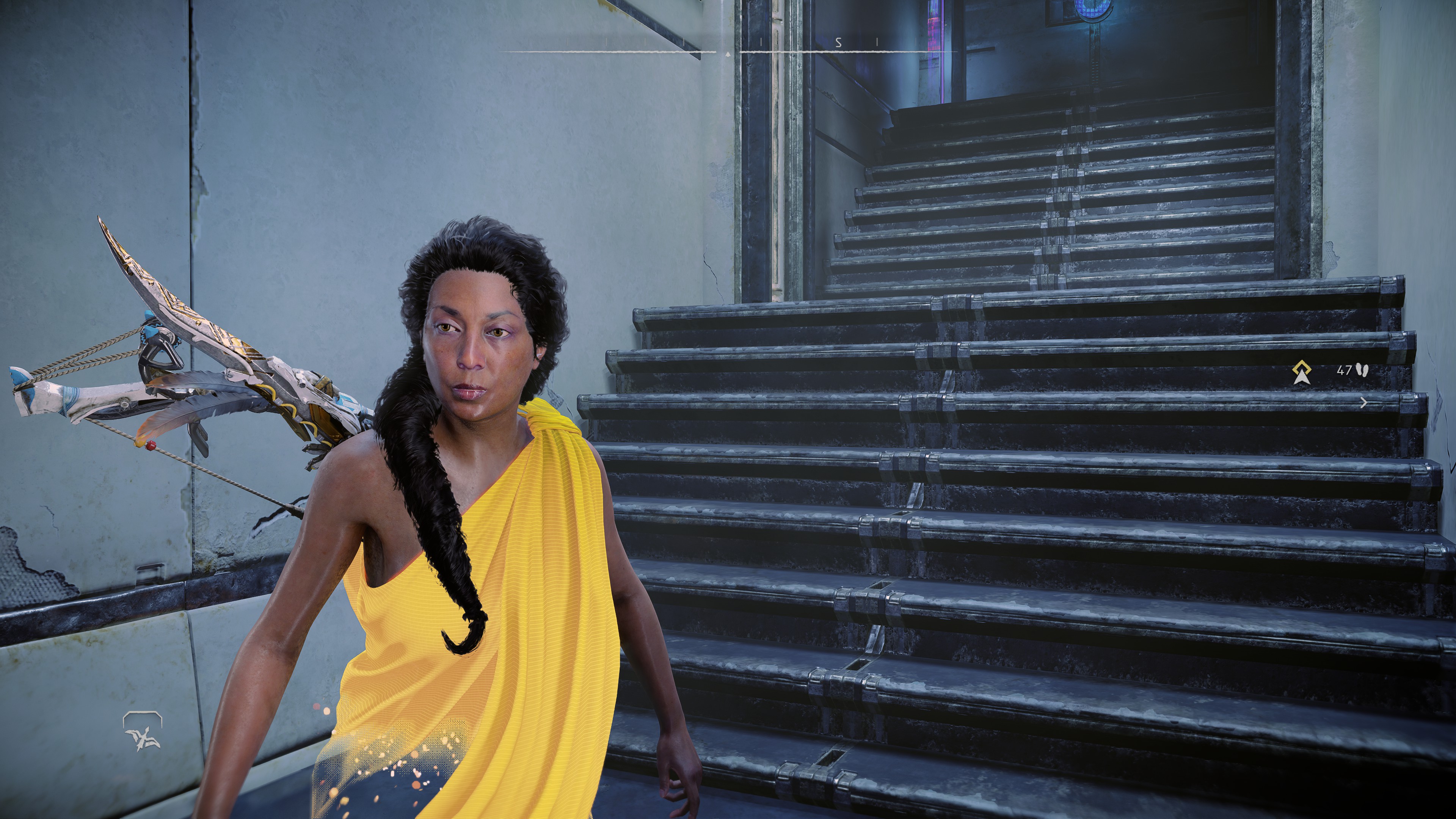

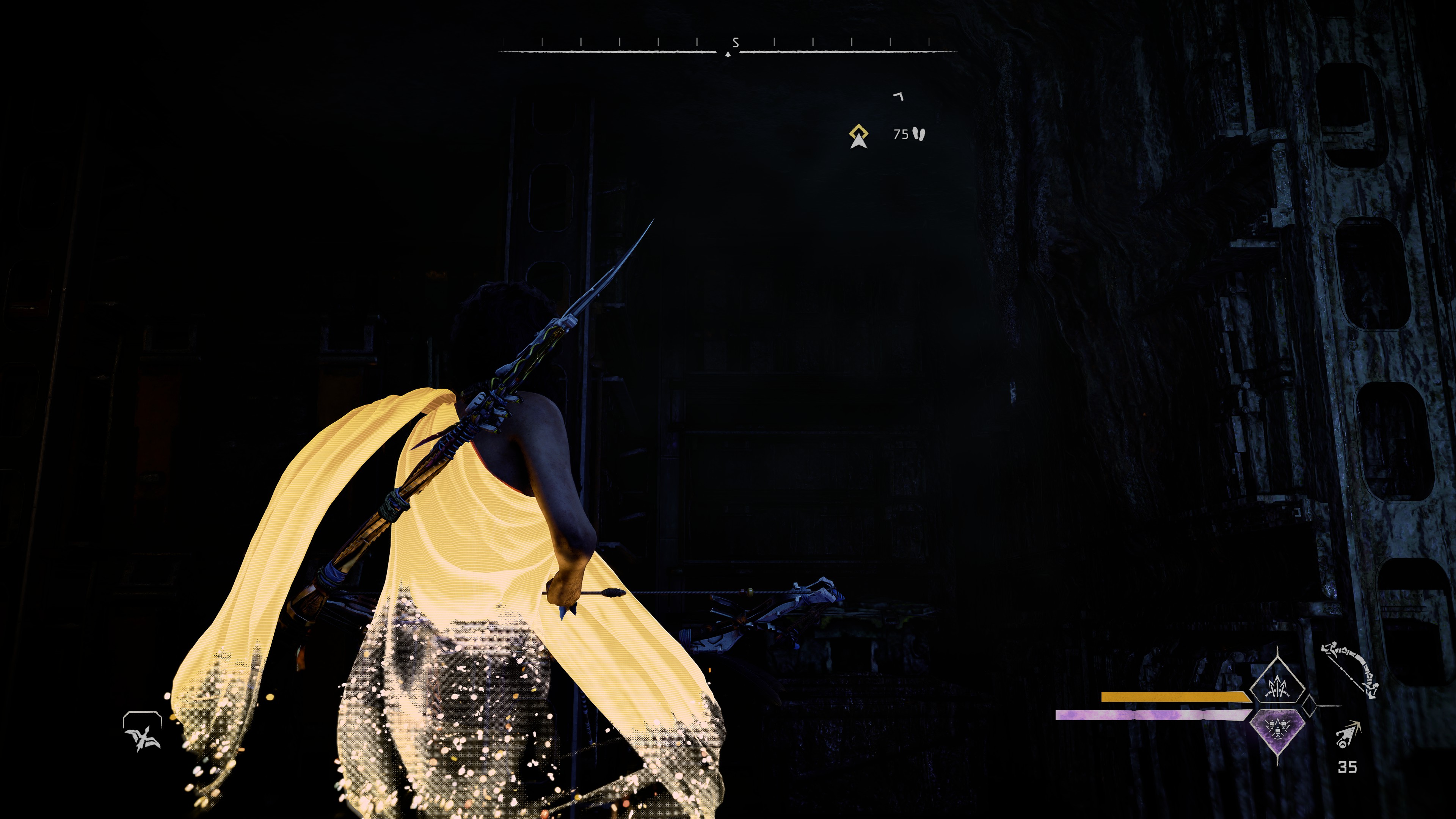

Es ist sehr Konstant
Heißt es greift sobald die Kamera näher am Charakter ist
Wenn ich die Kamera im Spiel drehe wird es sofort wieder heller

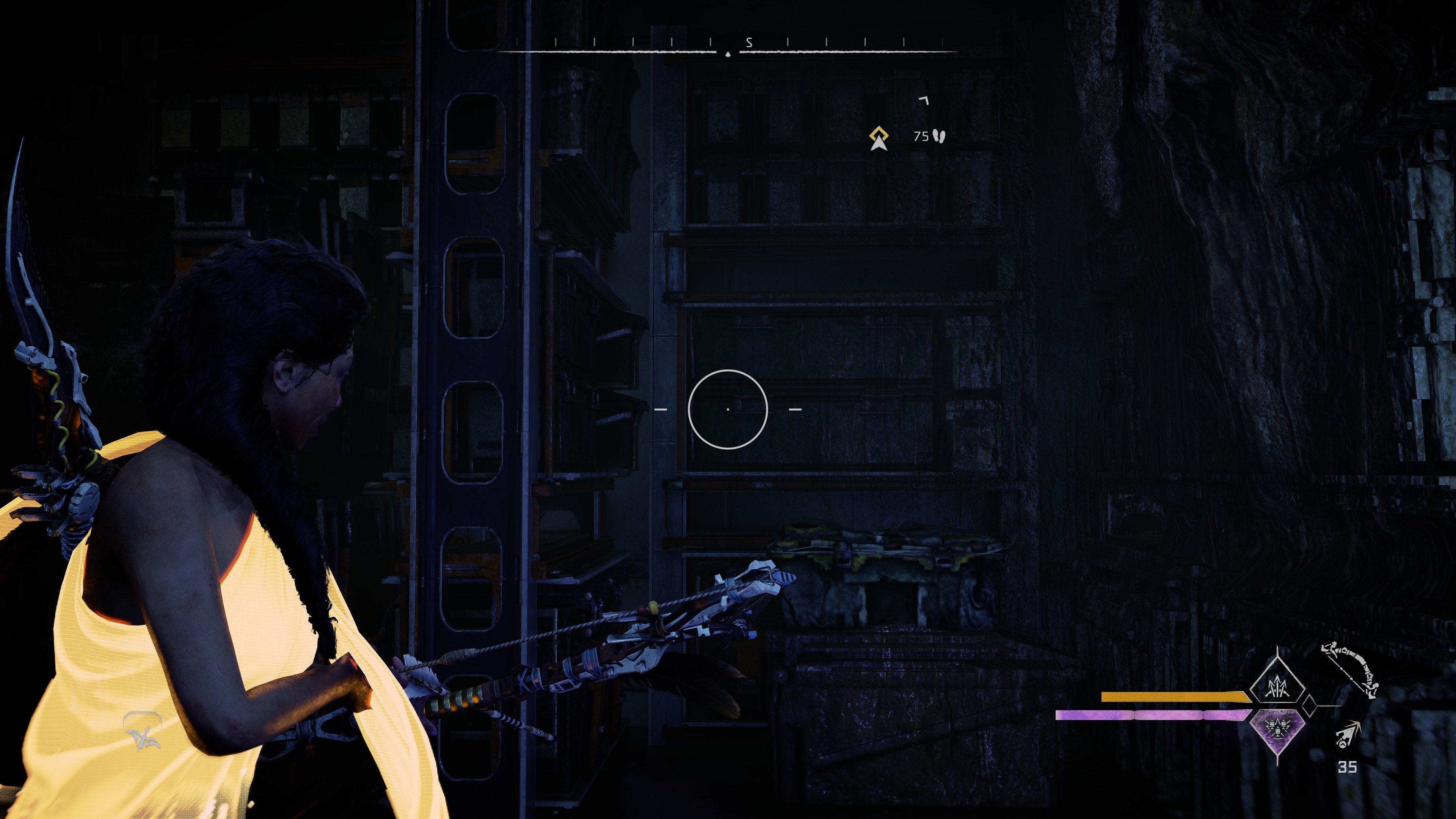

Auch wenn ich mit dem Bogen ziele und der Charakter etwas im Hintergrund ist wird es direkt wieder hell
Ok so sieht das im Spiel aus die Kisten im Hintergrund sind wenn gedimmt wird kaum zu sehen ziele ich mit dem Bogen wirds sofort wieder normal Hell
