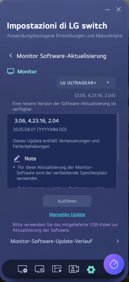

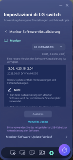

Hat jemand das neueste Firmwareupdate eingespielt und wenn ja, wie habt ihr den Monitor mit dem PC verbunden? Bei mir kommt bei LG Switch die Meldung, dass der Monitor nicht zum PC Verbunden sei, um das Update durchzuführen.
Monitor ist via DP zur GPU verbunden und zeigt auch alles an. Aber sowohl bei USB C (Monitor) zu USB A (PC) und auch USB C (PC) zu USB A (Monitor) verweigert er die Verbindung.

Ja die Beschreibung von LG ist etwas irreführend, ABER du brauchst nicht unbedingt das Originale.
Es können zur Datenübertragung nur folgende Anschluss-Optionen genutzt werden:
USB-C (Monitor) zu USB-A (PC) läuft mit USB 3.0 Speed
oder
USB-C (Monitor) zu USB-C (PC-Dataport) läuft mit USB 2.0 Speed
Bei beiden USB-C Kabeln musst du auch sicher sein das es sich bei deinen benutzten auch NICHT um ein reines Ladekabel handelt, weil die meist nicht zur Datenübertragung gedacht/geeignet sind.
Wenn USB-C an eine Grafikkarte mit USB-C Ausgang angeschlossen wird funktioniert ein Update auch nicht.
Die zwei USB-A Anschlüsse am Monitore besitzen auch nur einen Downstream, sind dafür also auch nicht geeignet.
Auch wenn es unlogisch erscheint ist die USB-C (Monitor) zu USB-A (PC) Option die beste Wahl.
Da dies mit höherer Geschwindigkeit läuft.
Habe dafür auch kein Originales Kabel in Verwendung sondern dieses -> amazon-Link
Kann es wärmstens empfehlen.
oder
@TimyJr.: vielen Dank für den Tipp. Mit USB-C zu USB-A (3.0) hat es direkt funktioniert, d.h. USB-C zu USB-A (2.0) geht nicht.

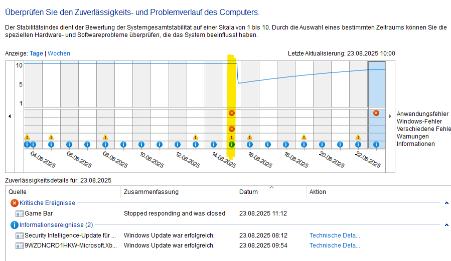

Funktioniert hier weiterhin problemlos mit Windows 11 24H2.HansDetflefAndi schrieb:Sagt mal, seit Update(Firmware 3.06) friert Windows11 ein, sobald ich von HDR auf SDR umschalte. Oder umgekehrt.
Hat wer noch das Problem?
