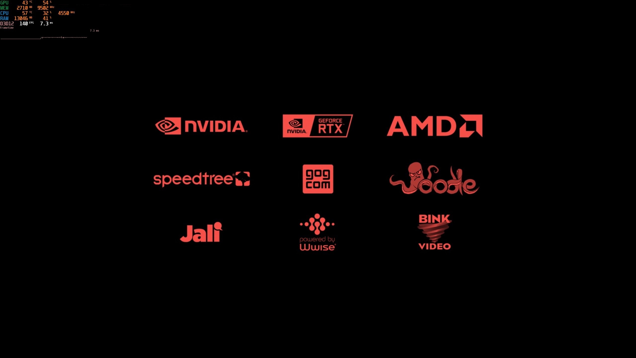

wie sieht es z.b. mit dem msi afterburner ingame overlay aus? sollte ich dies besser deaktiveren wegen burn-in?
dann bräuchte ich ja nur msi wegen undervolting, kein rtts mehr, da ich die werte auf meinem zweitmonitor habe mittels hwinfo, oder?

pack das Overlay auf den 2. Monitor. Dazu kannst Du z.b. den Overlayhost im Rivatuner-Verzeichnis nutzen. Oder schaff Dir dafür einen 7" 3-Monitor an^^ oder mach Dir nen Hotkey für das Overlay, und aktiviere es nur, wenn Du es wirklich brauchst.

  • Das Overlay vom AB habe ich immer an, noch nie eingebrannt, wechsle aber auch an und dann mal die primärfarben der Anzeige, wobei ich das gut und gerne auch mal nen halbes Jahr "schleifen" lasse.

msi overlay blende ich dann einfach aus, da die werte von hwinfo ja auf meinem zweiten monitor sind. da gehe ich lieber auf nummer sicher. danke für den tipp mit den huds, das muss ich mir dann merken, wobei das leider nicht bei allen games funktioniert.

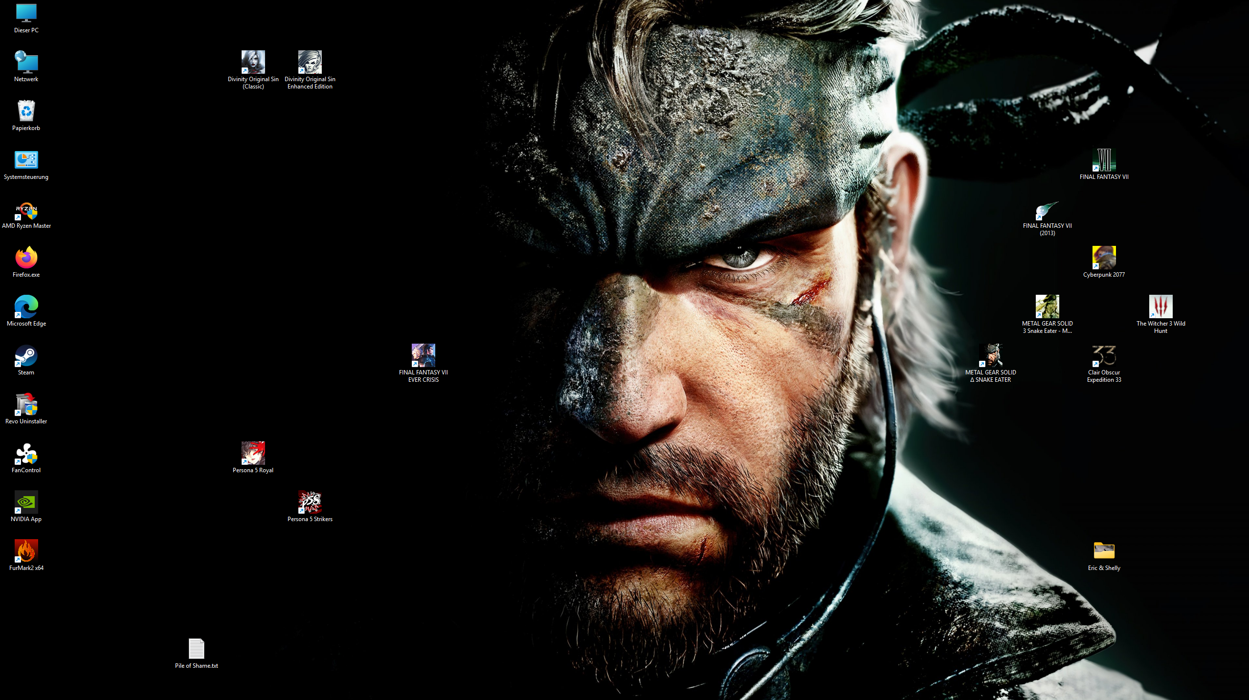

@Lutscher
hab mal mein desktop angehängt. wobei ich den fast ausschließlich nur auf dem zweitmonitor nutze, wenn ich den oled anmache, dann ist da maximal 5min das alles zu sehen, dann geht der bildschirm direkt schwarz oder ich starte ein spiel. ansonsten ändern sich halt die symbole jenachdem welche spiele ich installiert habe
wie o.g. habe ich die taskleiste vorsichtshalber ausgeblendet, dunkler modus in win 11 aktiviert und das die monitore nach 5min in den standby modus gehen, bildschirmschoner habe ich keinen nutze alles im vollbild, also browser, etc.

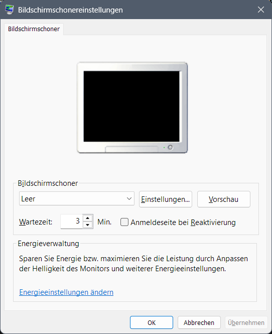

jim132 schrieb:
ich hab keine bildschirmschoner, sondern das sich die monitore nach 5min nicht nutzung ausschalten, also standby heißt das glaub ich. keine ahnung ob ich lieber den bildschirmschoner nutzen sollte oder das besser ist.
Wenn dich das Abschalten und die Verzögerung beim Wiederaufwecken nicht stört, kannst du das so lassen. Mich störte das schon. Da ich aber auch einen AVR am PC habe, ist Monitorabschalten halt blöd, weil dann auch der Sound weg ist (ich spiele übern PC auch ab und an Musik ab). Außerdem schaltet mein LG TV ohne Signal vom PC einfach seinen eigenen Bildschirmschoner an (wo halt diverse Hintergrundbilder durchgeschaltet werden und nicht einfach nur Schwarz angezeigt wird :x), anstatt direkt in den Standby zu gehen. Daher hab ich die Monitorabschaltung auf 1h gesetzt und mich für den viel reaktiveren Bildschirmschoner entschieden. Bei nem LED Monitor bringt das natürlich nix, weil die Hintergrundbeleuchtung trotzdem an bleibt. Aber beim OLED wird halt wirklich komplett schwarz angezeigt. Man sieht auch trotzdem noch eine deutliche Verbrauchsminderung an der Steckdose, obwohl ja noch die ganze Elektronik des TVs aktiviert bleibt (natürlich nicht so viel, wie die Standby-Funktion des Monitors). Wenn ich mal länger weg bin und der Rechner laufen muss, schalte ich den TV/AVR eh aus.
