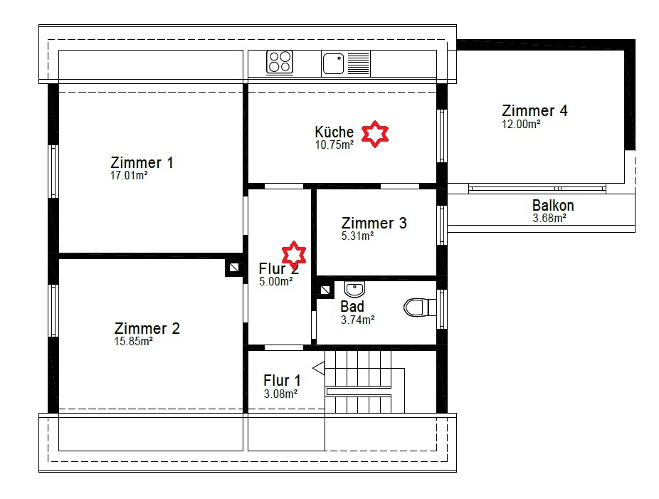

da ich was das Thema Netzwerk angeht schon lange nicht mehr fit bin dachte ich mir ich frage einmal nach.
Internetanbieter ist Vodafone über Kabel.
im Keller ist der Anschluss dafür und hier würde ich die Fritzbox Anschließen und direkt daran TP Link SG2016P
Von dort aus gehen Netzwerkkabel direkt ins OG und wurden durch die Decke gelegt (Siehe Plan Stern)
Dort würde ich gerne jeweils ein TP Link EAP653 via POE betreiben.
Gibt es von eurer Seite Optimierungsvorschläge der Hardware.
Prinzipiell haben wir an den Wichtigen Orten jeweils eine Dosen liegen.
Aktuell würden dann von den 16 Ports 10 Frei sein.
Es wird später noch um das EG ergänzt sowie 2 Outdoor Access Points im Hof/Garten POE

Es macht keinen Sinn 2 APs direkt nebeneinander zu betreiben. Entweder Flur oder Küche. Ich würde zum Flur raten.
Warum eine Fritzbox als Router? Hast du die schon gekauft? Omada hat auch Router im Angebot. Wo und wie möchtest du den Controller laufen lassen?
Wie groß ist dein Garten? Hier benötigt man ggf. Nur einen AP. Mein EAP660HD deckt gute 250qm ab.
Welche Funktionen haben denn Zimmer 1, 2, 3 und 4?
Wo wird "das beste Netz" gebraucht? Glaube auch nicht, dass die APs so dicht bei einander wirklich gut tuen.
Hi Ruwinho,
bei den 2 AP´s dachte ich an die bessere Abdeckung da die Wand zu Zimmer 3 und Bad Stahlbeton ist.
Kann hier auch mit 1en testen.
Die Fritzbox (Modem) ist von Vodafone.
Da wir in die Zukunft denken, ist es möglich das irgendwann Glasfaser kommen kann.
Der Hof hat ca. 150qm, im Anschluss getrennt durch eine Mauer ist der Garten mit ca. 400mq
Hi derchris,
danke für dein Feedback.
Der Plan ist ein sehr Früh gemacht worden und es ergab einige Änderungen wie das so ist.
So ergibt sich folgende Veränderung: Küche=Esszimmer, Zimmer 3 = Küche da hier alle Anschlüsse Wahren die Saniert wurden.
-Die Wand von Zimmer 3 zu Küche wurde entfernt und durch ein Stahlträger ergänzt.
-Zimmer 1 Wohnzimmer (hier liegt eine Dual Dose Netzwerkdose)
-Zimmer 2 Schlafzimmer
-Zimmer 3 Küche
-Zimmer 4 Büro für 2 Arbeitsplätze Beruflich/Privat. (Hier liegt eine Dual Netzwerkdose)

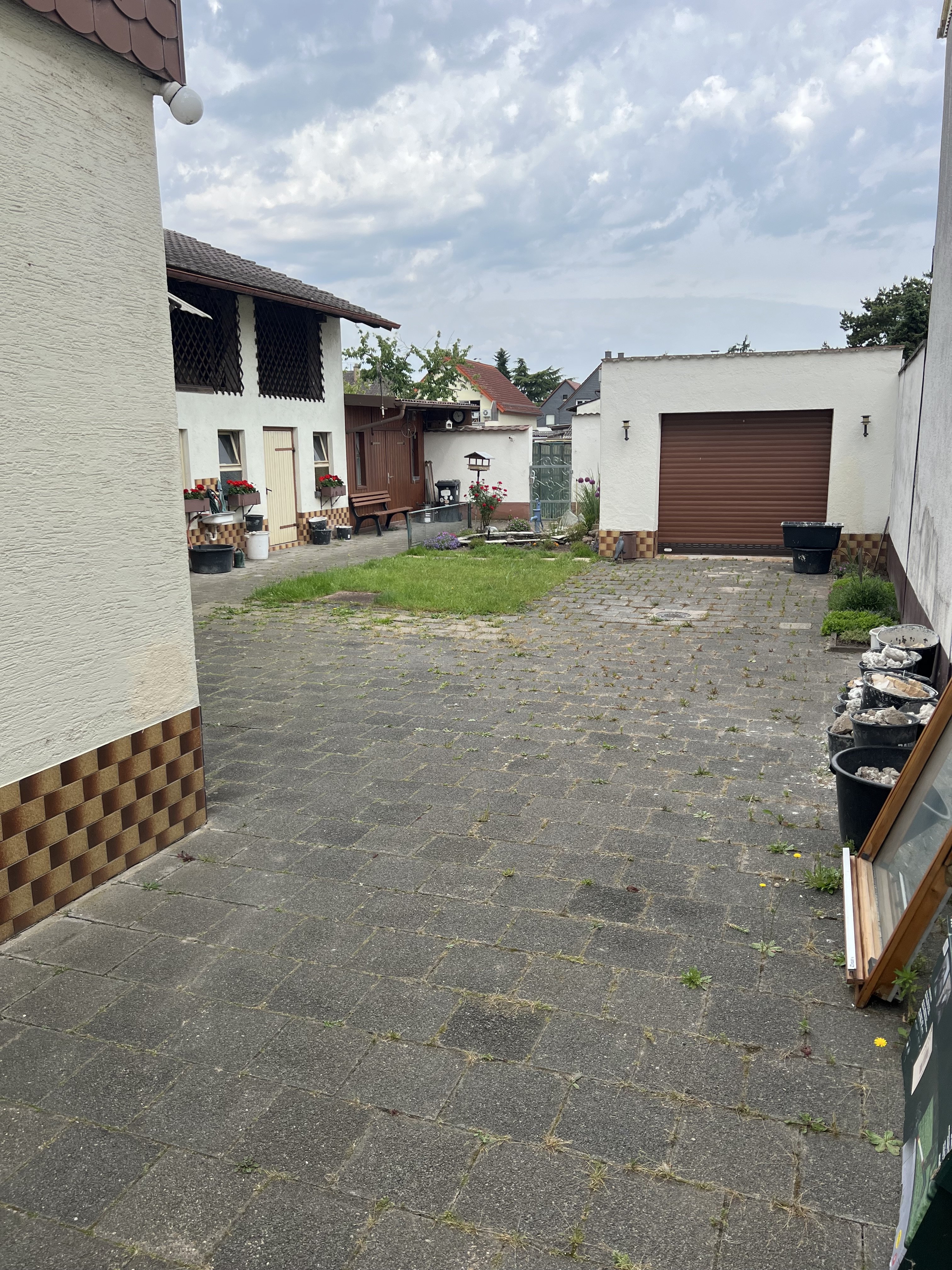

Könnteat du das vielleicht einmal einzeichnen alles?
Dann kann man sich einfacher ein gutes Bild machen.
wenn du kannst schau dass du den eap650 und nicht den 653 nimmst.
der 653er hat nur die halbe sendeleistung
EAP650 25dBm vs EAP653 22dBm
da aber Log-Skala macht das 50% aus.
wichtig, 50% mehr Sendeleistung heißt aber nicht 50% mehr reichweite da spielen noch mehr faktoren rein.
achso: bei mehrere omada APs ist ein omada Controller sehr hilfreich zur einstellung, firmwareupdaten. provisionierung, und und und.
kann man als hardware kaufen oder unter linux/docker selbst kostenfrei lokal hosten.
und wenn man schon omada nimmt wäre ein omada controlled switch auch ne option
Jein. Kann man schon machen. Ich würde aber dann im Flur 2.4GHz+5GHz und in der Küche nur 5GHz aktivieren (auf verschiedenen Frequenzen!). Dann hat man dort und v.a. in Raum 4 nochmal einen Boot für entsprechende WiFi-Clients. Mit Controller ist das dann überhaupt kein Problem.
Da aber Raum 4 auch Dosen zu haben scheint, kann man auch dort den zweiten AP hinstellen, wenn man für diesen Raum speziell gutes WiFi braucht.
Oder erstmal nur ein AP im Flur und wenn man merkt, dass wo der Empfang nicht gut genug ist, einen zweiten nachkaufen?
Würde eher auf die Spatial-Streams achten, also mindestens vier Stück im 5-GHz-Frequenzband, also AX5400 aufwärts. Thema hatten wir bereits hier … und dort …
