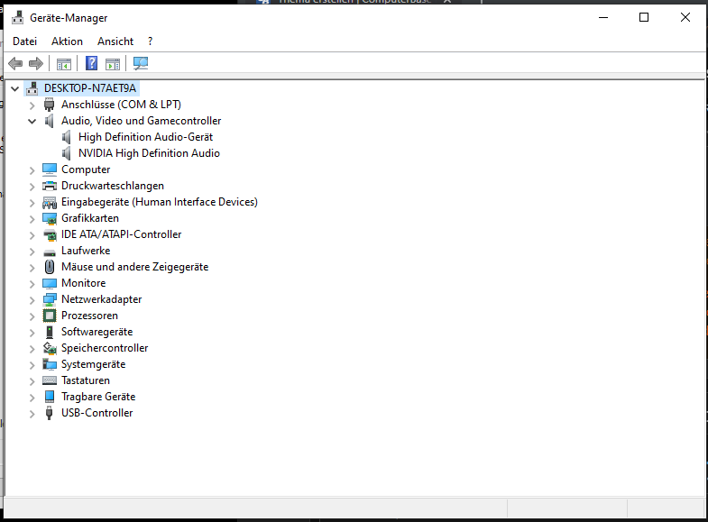

Das Problem ist das als Audioausgang nur die HDMI Stecker der Grafikkarte erkannt bzw. aufgeführt werden. Im Windows Geräte Manager werden beide Treiber aufgeführt (High Definition Audio-Geräte,, NVIDIA High Definition Audio) siehe erstes bild.
GeräteManager.PNG.

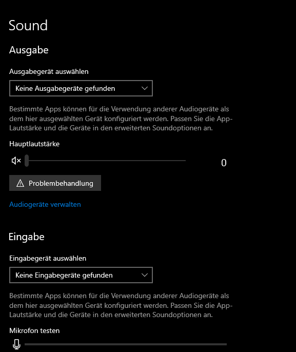

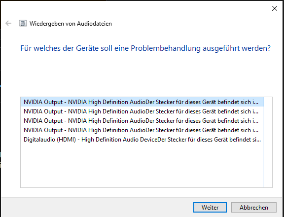

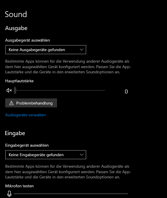

Wenn ich auf das Lautsprecher Symbol klicke. welches mit einem roten kreuz versehen ist, wird sofort die Problembehandlung geöffnet.
wenn man auf den Optionen hovert dann steht dort das der Anschluss um HDMI-Stecker ist und man den einstecken soll . Wenn ich meine Kopfhörher mit normalen AUX einstecke welche ich verwenden will passiert nichts egal ob vorne oder hinten. Ja die Kopfhörer funktionieren bei anderen Geräten problemlos.

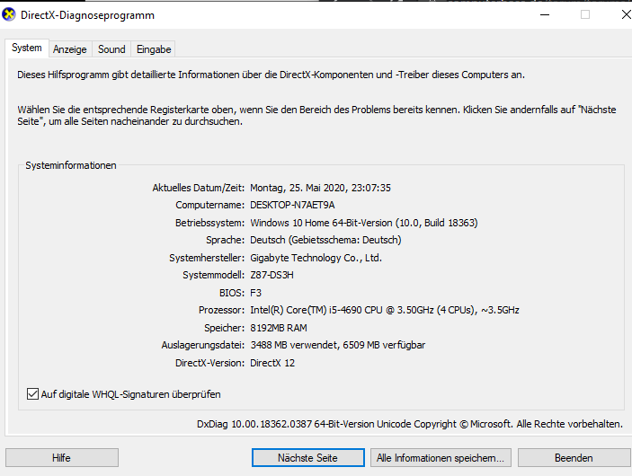

System info:

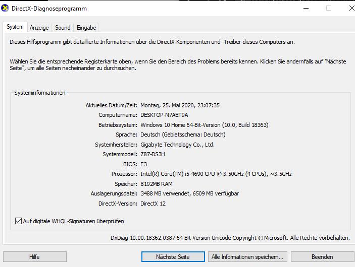

laut dem DirectX-Diagnose Programm ist auch keine Soundkarte installiert.

Also mein Sound Symbol sieht so aus :
In den Sound Einstellungen sind die Hauplautstärkeregler fest auf null fixietrt
