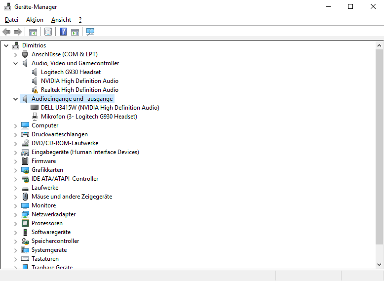

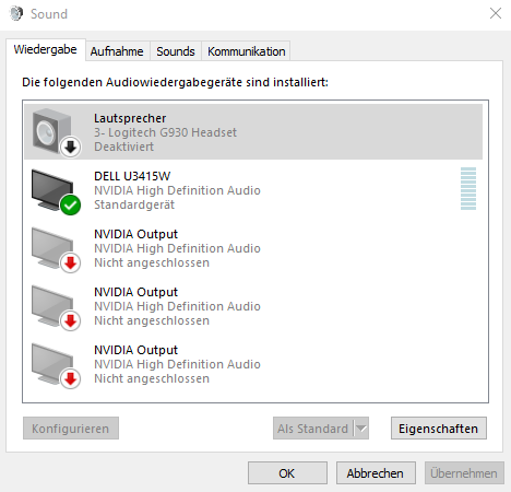

Mein Knowhow ist mal wieder an seine Grenzen gestoßen. Ich versuche den Sound vom Rechner an meinen AV Receiver (Sony 5.1 Heimkino) zum laufen zu kriegen. Der Anschluss geht über ein optisches Kabel vom Motherboard direkt zum AV Receiver.

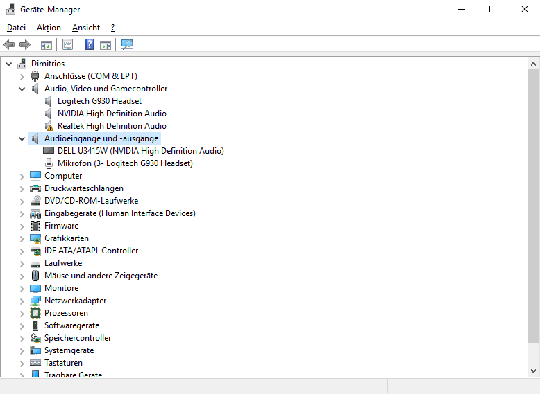

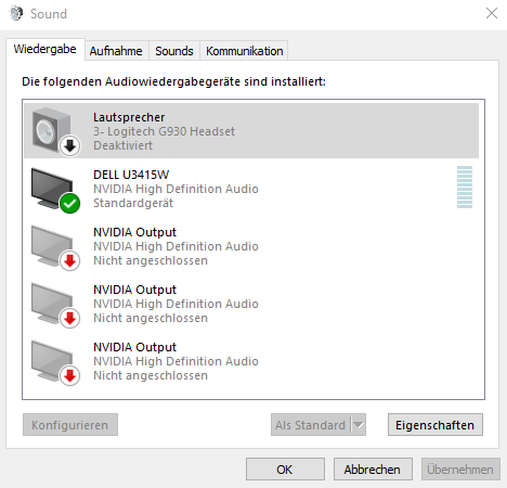

Unter den Audiowiedergabegeräten werden folgende Geräte angezeigt (Siehe Bild 1).
Im Geräte Manager wurde mir Realtek HD Audio nicht angezeigt. Unter "Aktion -> Legacyhardware hinzufügen"
habe ich Realtek versucht zu installieren, doch dieser wird mir mit dem Warndreieck aufgelistet.
Den Treiber habe ich auch manuell versucht zu installieren und ihn von der Asus Seite, für mein Mainboard (Asus Z170 Pro Gaming)
gedownloadet und installiert. Nach einem Neustart wurde hier leider auch nichts angezeigt und somit kann ich keine der Buchsen (Onboard) nutzen. Muss ich eventuell im Bios etwas ändern?? Das Realtek Programm ist mir unter (Dieser PC->Datenträger C-> Programme x86-> Realtek-> Audio) auch nur mit 5 Ordnern aufgelistet, welche ingesamt 11,3 MB groß sind.

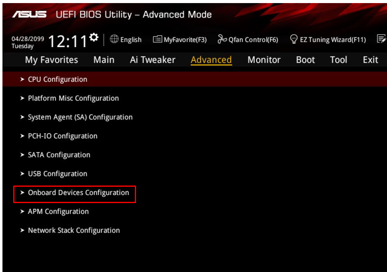

Im BIOS ist der Onboard Sound aber aktiviert? Dann müsste er nämlich im Gerätemanager auftauchen ohne dein zutun ... Windows 10 hat auch einen default Treiber dafür.
Leider habe ich keine Einstellung zum Thema Sound im Bios finden können..

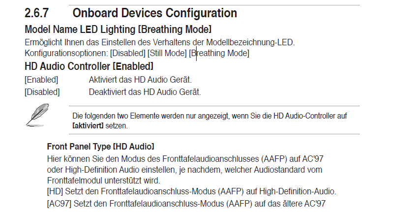

Ähm, bei Onboard Komponenten geht bei jedem Bios der Sound schalten, heisst evtl. HD Audio Codec enabled/disabeled oder ähnlich. Mach mal ein Bild vom dem Bereich.
Scheint heutzutage zu viel verlangt zu sein mal das Handbuch zu bemühen...
Reaktionen: jimmy1992 und Stulle#
Also hattest du an deinem PC bisher noch nie Sound?!
Er hat wie man sieht ein USB Headset, der Onboard wurde scheinbar noch nie benutzt ....
Erstmals riesen danke für die Antworten :)!
Super hat funktioniert. Hatte die Einstellung leider nicht gefunden. Realtek wird nun als "Realtek Digital Output" angezeigt. Läuft jedoch nur stereo. Die Option "Konfiguration" ist nicht auswählbar.

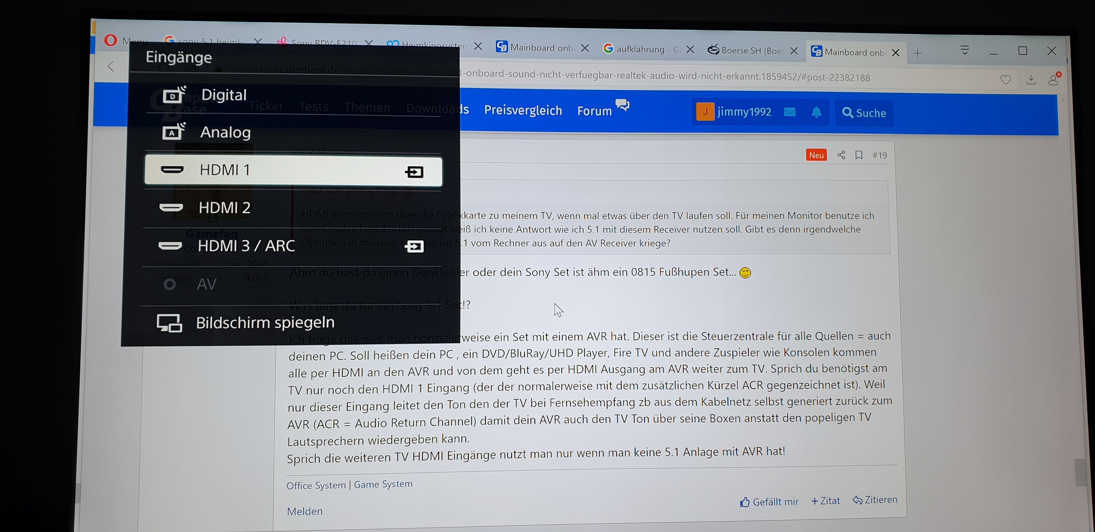

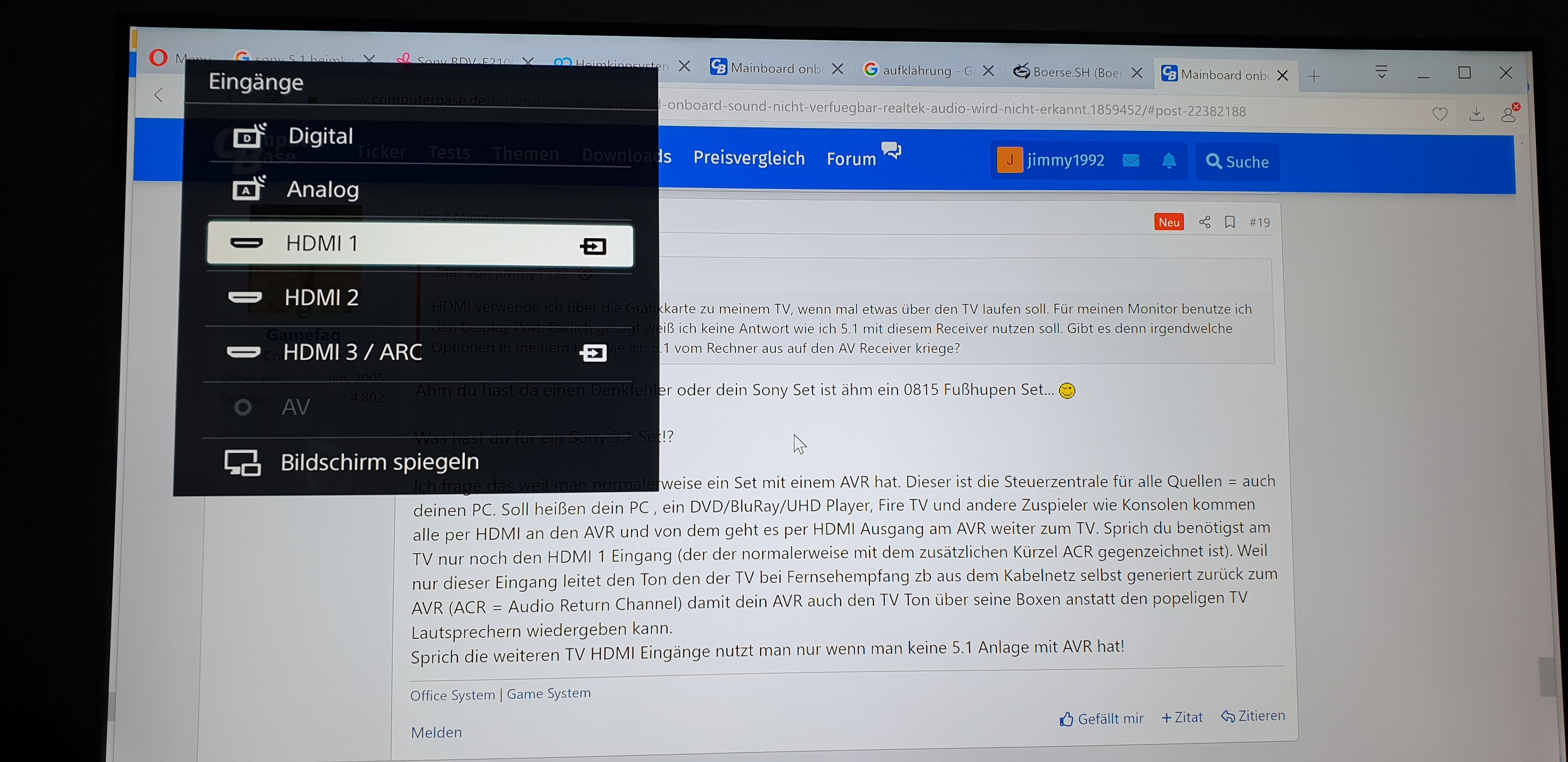

Ich benutze das Sony Home Theater hier https://www.google.de/search?source...6i275j46.fsyY40k80-0#lbl=OVERVIEW&pie=plaji-i
An meiner HDMI 1 Buchse des TV's geht das Kabel vom PC aus und auf den HDMI 3 habe ich den TV mit dem AV Receiver verbunden.
Mit der Fernbedienung kann ich ebenfalls von TV Lautsprecher auf Audiosystem umschalten. Jedoch egal was für eine Blue Ray oder Spiel ich starte. Der Ton kommt leider nur von den 2 Front Boxen aus.
