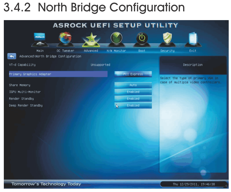

Ich benutze das H77 Pro4/MVP
OK, sehe kurz nach...
Beim Starten F2 oder DEL drücken um in das UEFI zu kommen.
Zum Punkt Advanced North Bridge Configuration > Primary Graphics Adapter...
Steht im Handuch auf Seite 54:
In der User Manual von Deinem Board steht unter Pkt. 3.4.2 North Bridge Configuration,
Share Memory
This allows you to set onboard VGA share memory feature. The default
value is [Auto].
