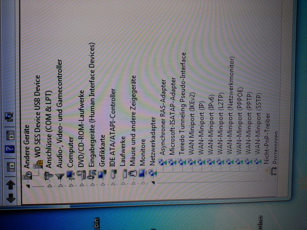

- Im Gerätemanager "Ausgeblendete Geräte anzeigen", da steht dann nur was von WAN, Miniport, etc, von dem ich nicht glaube dass es was mit meiner Karte zu tun hat.

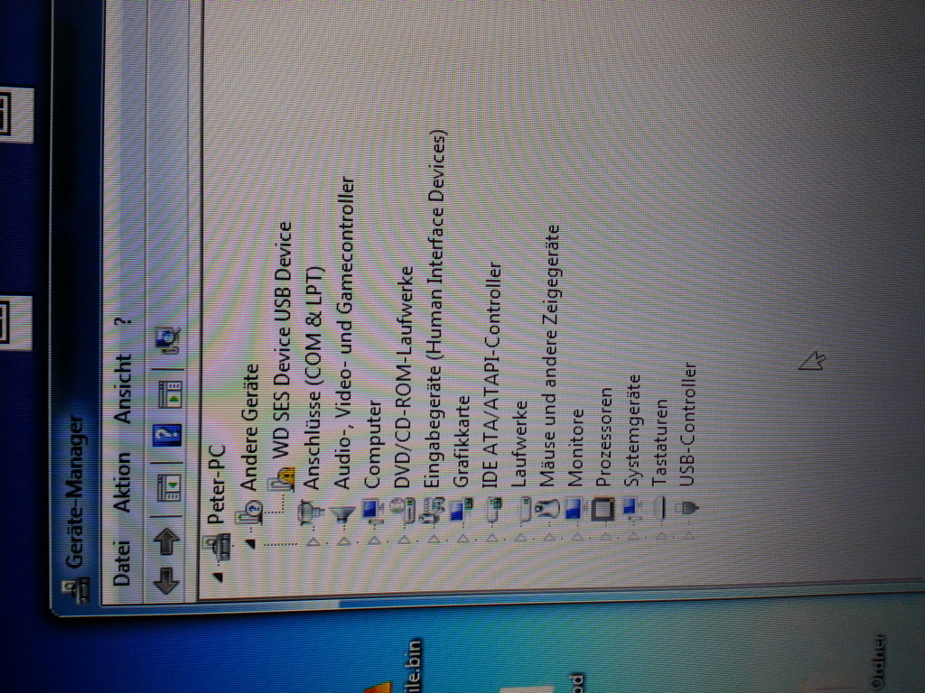

Poste mal ein Screen deines Gerätemanagers

@derChemnitzer Im Anhang einmal ohne "Ausgeblendete Geräte anzeigen" und einmal mit. Ich habe das Mainboard als voll funktionsfähige Retourware gekauft, jedoch ohne Treiber CD. Könnte es da denn einen Unterschied zwischen der CD und den Treibern auf der Gigabyte Website geben?
(Ja, man kann den PC Namen sehen, ich weiß ^^)
