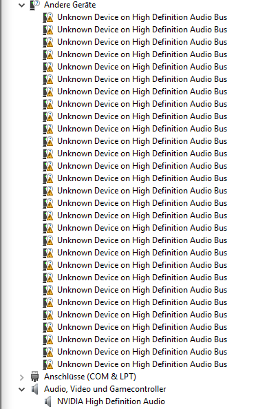

ihr seid meine letzte Hoffnung. Ich bin am verzweifeln!
Das Problem:
Ich habe keinen Sound mehr. Im Geräte-Manager wird lediglich die Nvidia Audio angezeigt und knapp 25 Einträge mit Unknown Device on High Definition Audio Bus.
Es wurden bereits alle Treiber deinstalliert und die richtigen aus der Seite des Mainboards installiert.
Auch habe ich die kompletten Grafiktreiber neu installiert, um auszuschließen, dass es damit irgendwas auf sich hat.
Im Bios wurden bereits die Einstellungen gecheckt und die Onboard ist auf enabled.(Auto wurde auch probiert)
Die Dienste von WindowsAudio sind auch auf automatisch starten beim Hochfahren eingestellt.

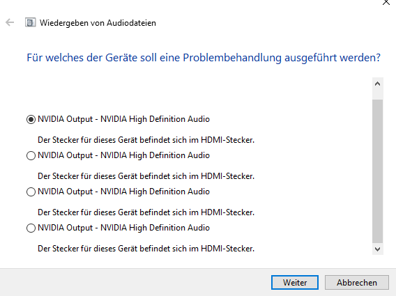

Die Problemlösungsfunktion zeigt mir lediglich die NVIDIA Audio an.
Mehrere Geräte wurden bereits angeschlossen um einen Defekt der Lautsprecher auszuschließen.
Alle Geräte funktionieren auf dem Laptop einwandfrei !

ist auch ein eintrag vorhanden ohne ausrufezeichen? falls ja, dort die treiber deinstallieren.
falls nein, bin ich grade überfragt... schon spät ^^
Hi Matthew, erstmal danke für deine Antwort.
Leider ist nur wie auf dem Bild zu sehen die NVIDIA ohne Ausrufezeichen.
Hey buxtehude!
Danke für die Antwort. Dein Lösungsvorschlag habe ich bereits gestern ohne Erfolg durchgeführt.

Steht jetzt zwar nirgendswo...aber hast du mal geschaut ob das Standard Wiedergabegerät unter: Sounds, Wiederdgabe, "als Standard" das richtige ist? Wenn die richtigen Treiber am Start sind und du keinen Hardware defekt hast fällt mir nur das und Windows neu aufsetzen ein.
