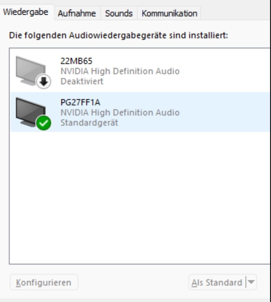

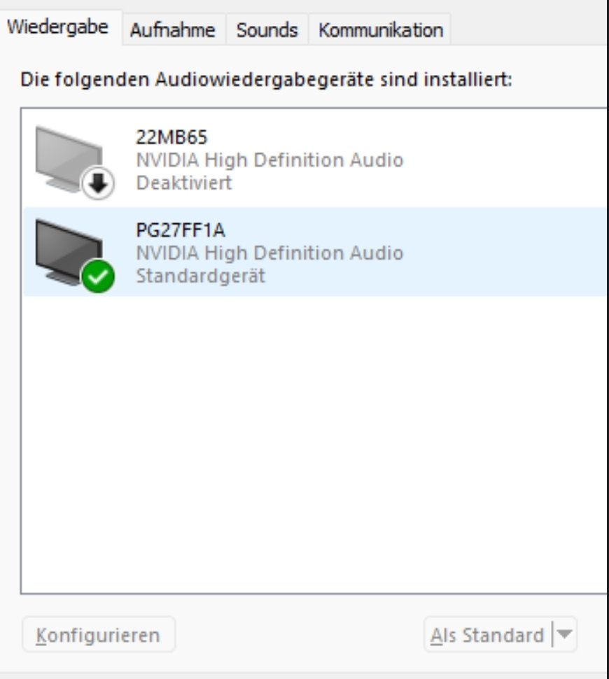

Was sagt denn mmsys.cpl und schlägt dort überhaupt der Pegel aus?
Nur meine Monitore haben Sound alles andere wird gar nicht angezeigt

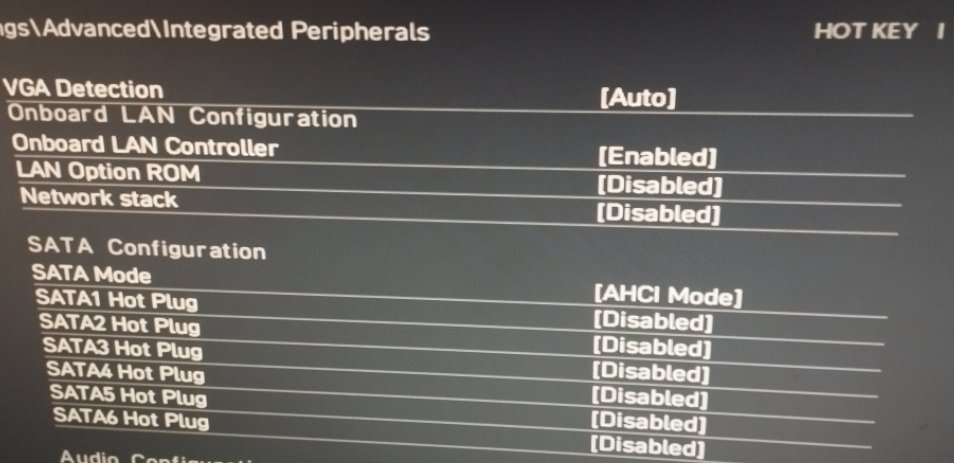

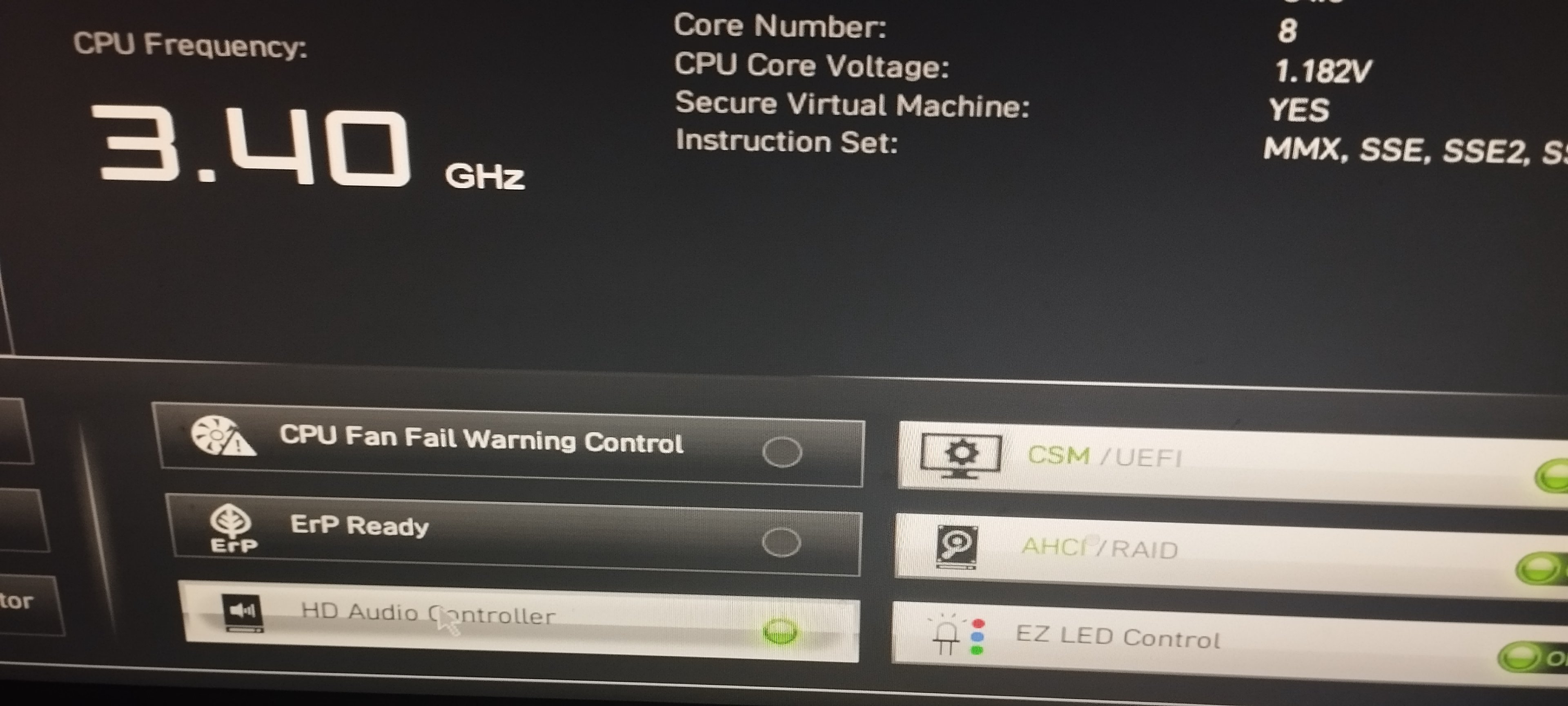

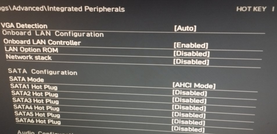

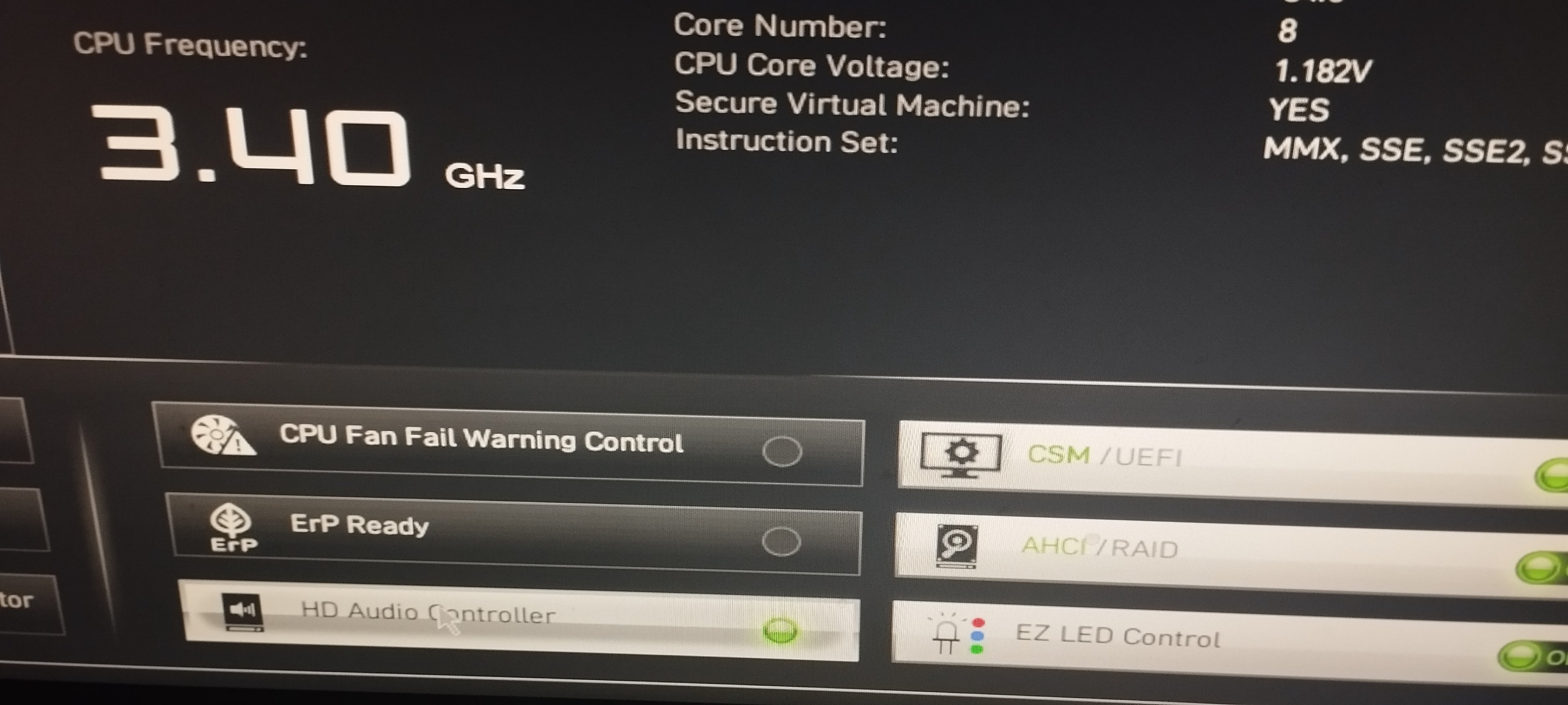

Im BIOS steht HD Audio Controller aufedenfall auf on
Tragisch wie Bild 1 abgeschnitten ist, aber laut Bild 2 ist der in der Tat an, daher denke ich auch dass er an ist bzw. sein müsste.
