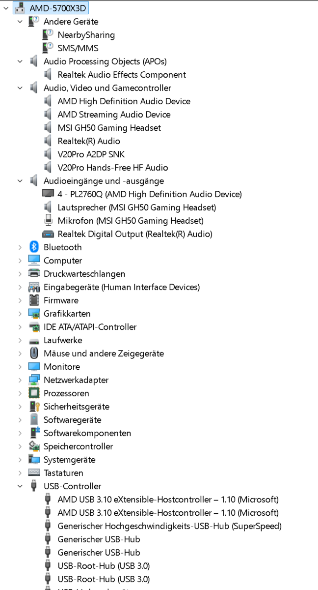

Bitte mal diesen Screenshot ( Umschalt + Windows + S und dann mit der Maus den Abschnitt aufziehen der gezeigt werden soll und mit Einfügen hier posten )machen:
Also alles was mit Audio zu tun hat aufziehen und auch USB.

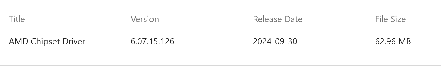

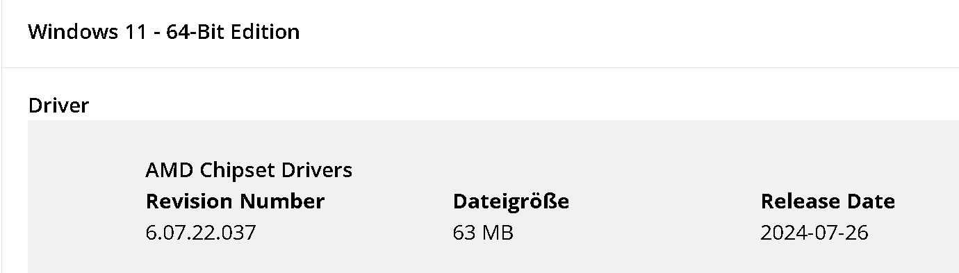

Bei MSI gibt es einen neueren Chipsatz Treiber als bei AMD, außer man holt sich den Treiber von eine Seite die ich ein bisschen "windig" finde, aber das würde ich keinen raten der sich mit sowas nicht gut auskennt.
Ich habe den von MSI installiert.
MSI
AMD

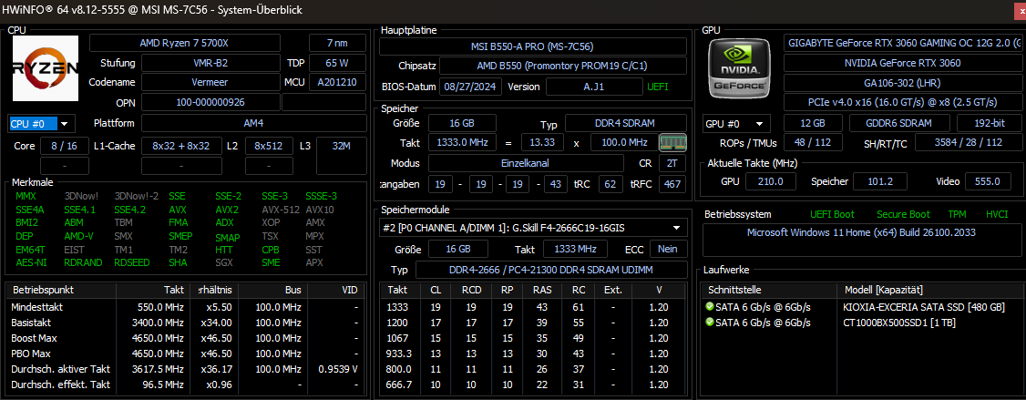

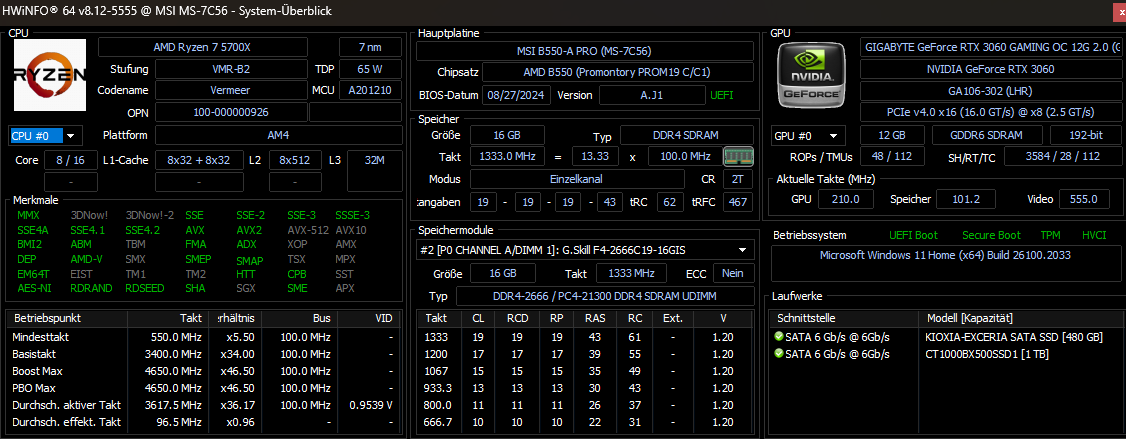

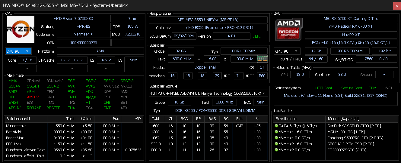

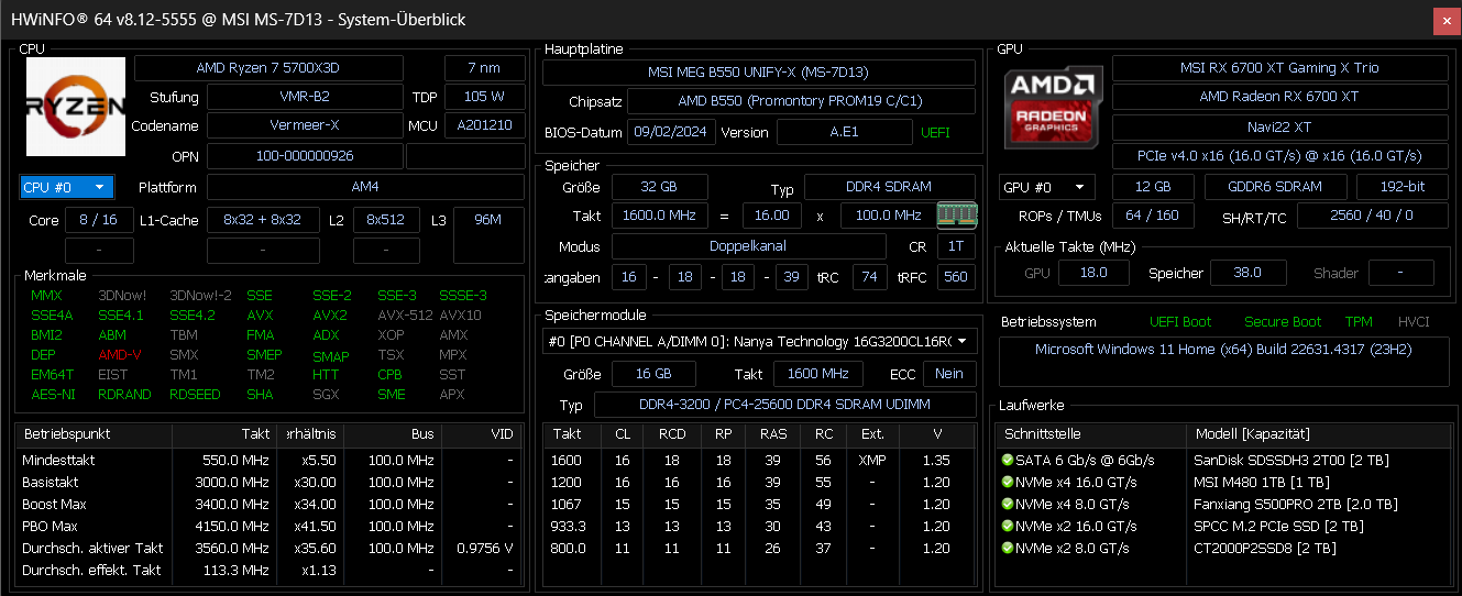

Kannst auch mal die Zusammenfassung vom System posten, von HWINFO64:

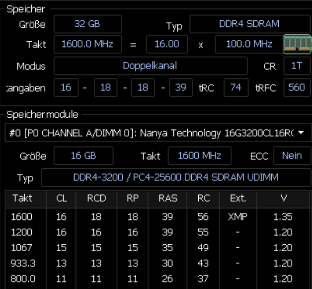

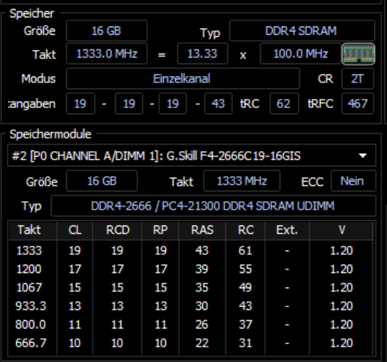

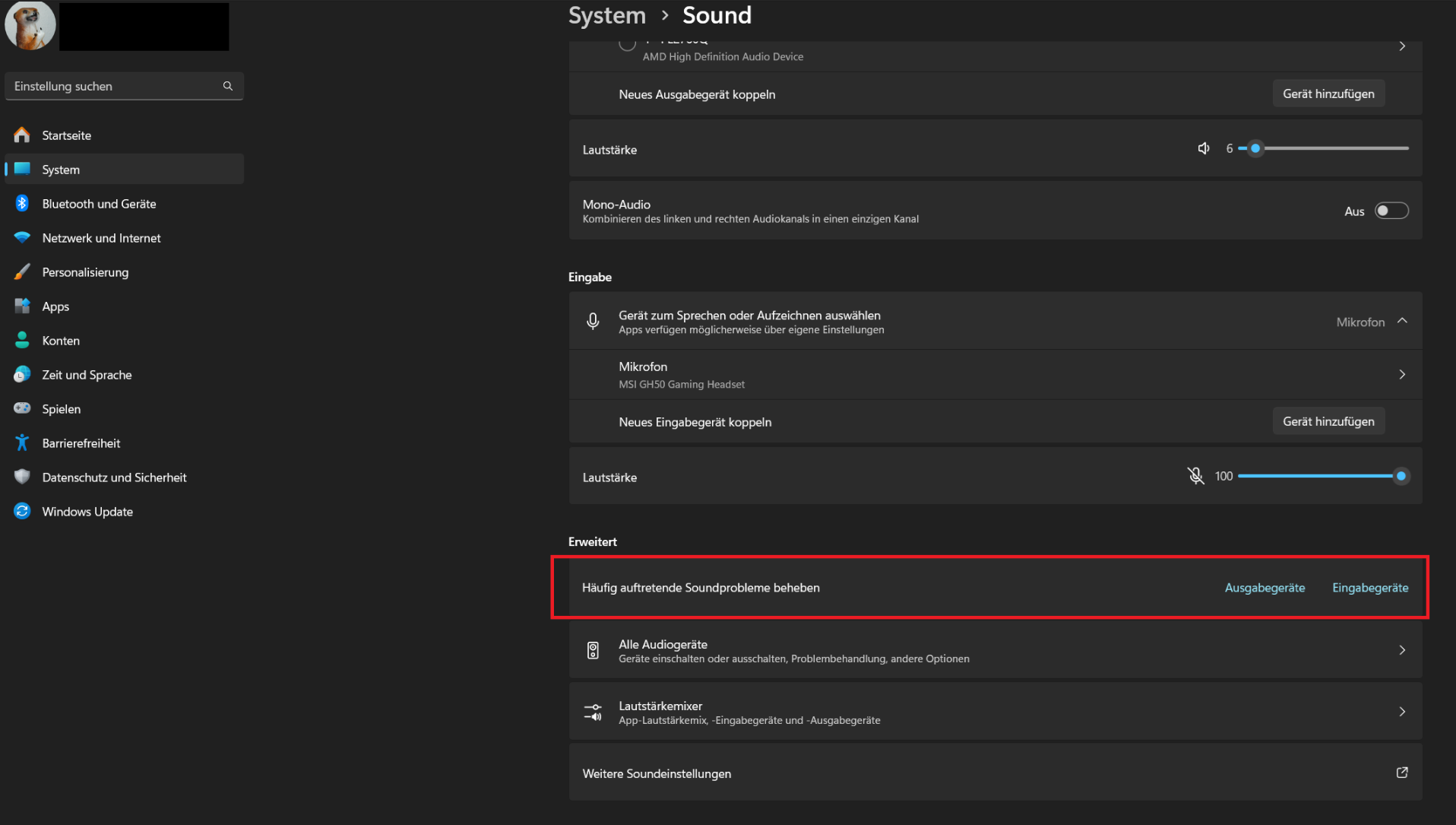

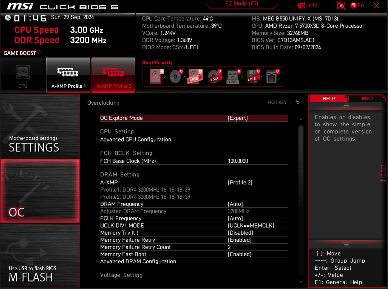

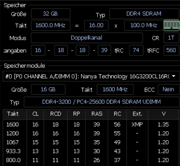

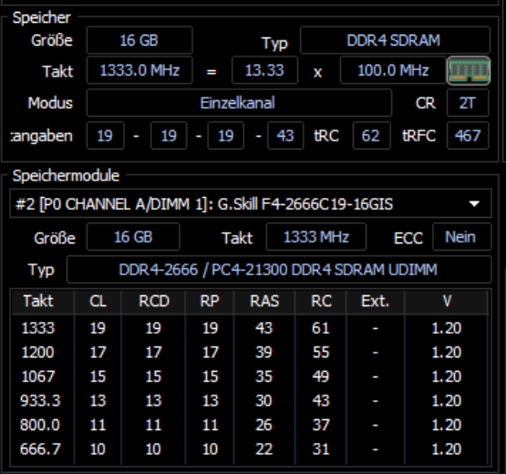

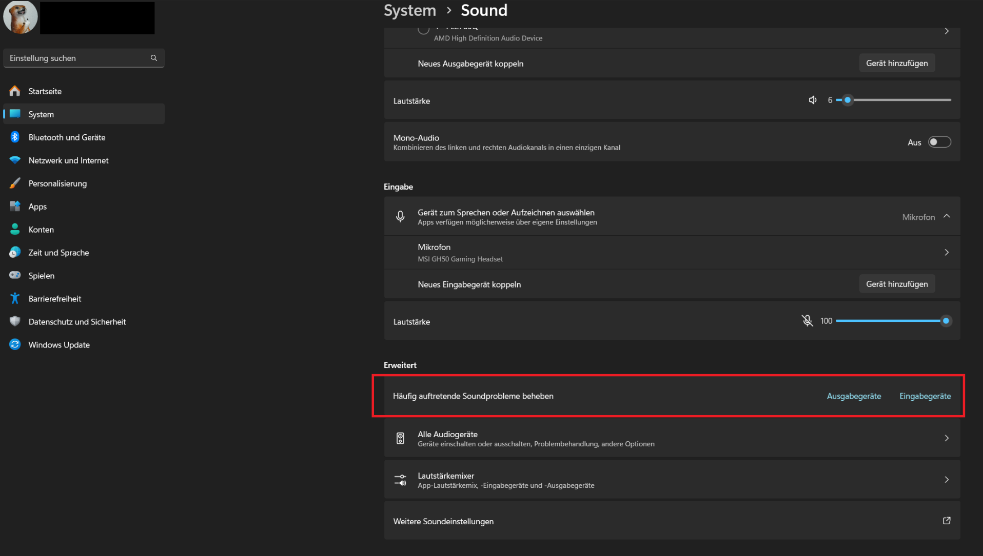

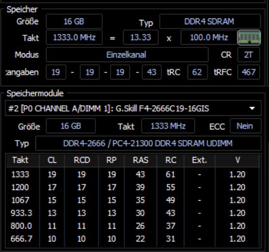

Hier schon mal geschaut?
Die Problem Behandlung mal laufen lassen.
Dein RAM steckt falsch oder hast du nur einen RAM Riegel verbaut?
Du hast den als Einzelkanal laufen, das kostet Leistung und auch das A-AMP Profil ist nicht aktiv.

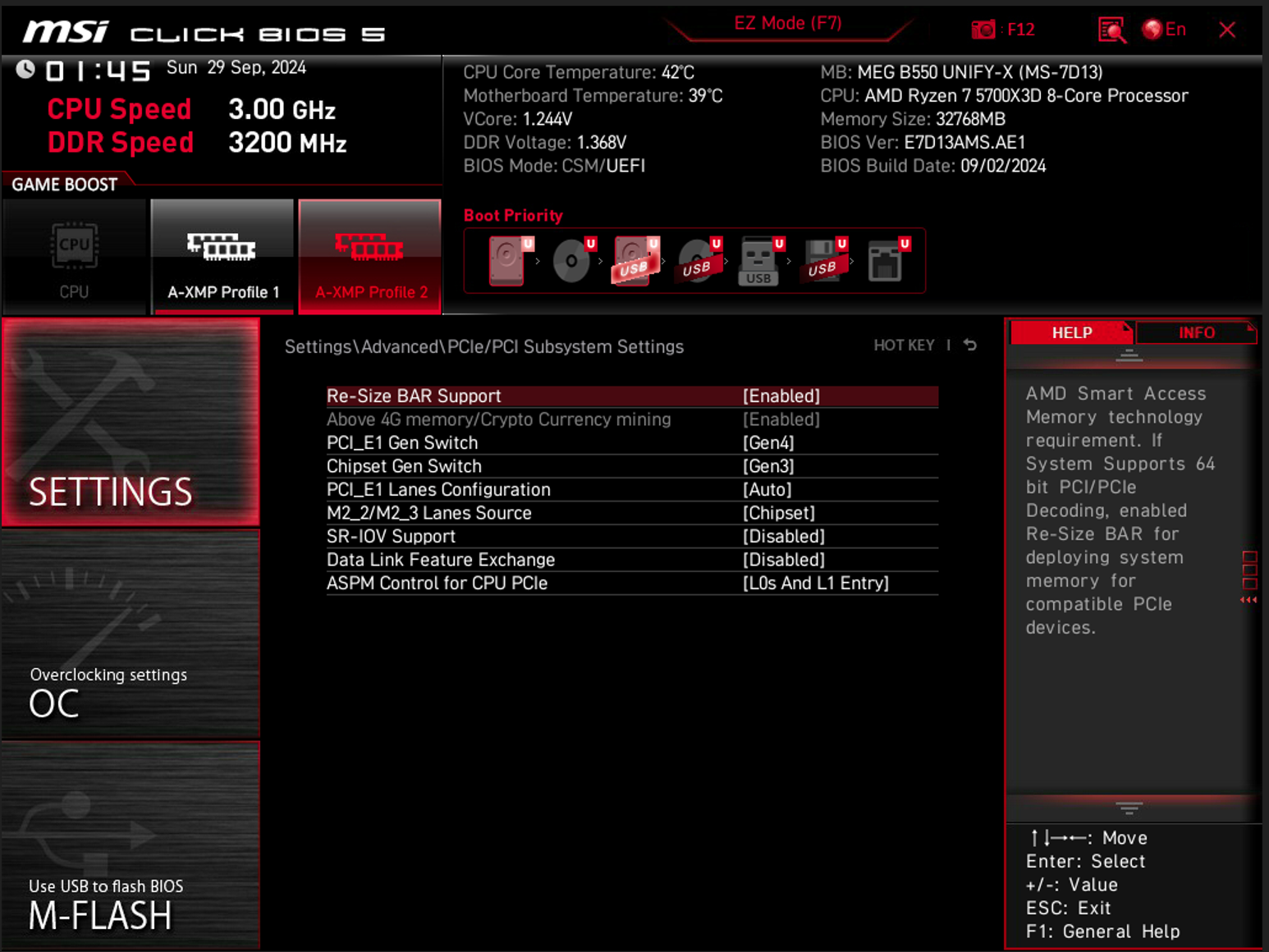

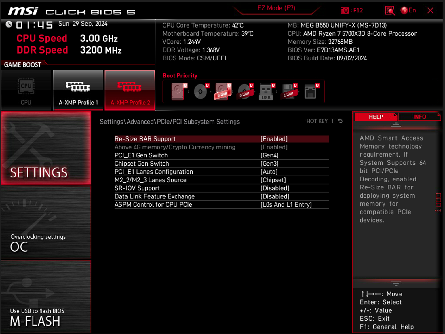

So sollte das aussehen.

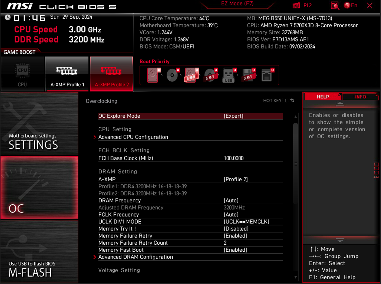

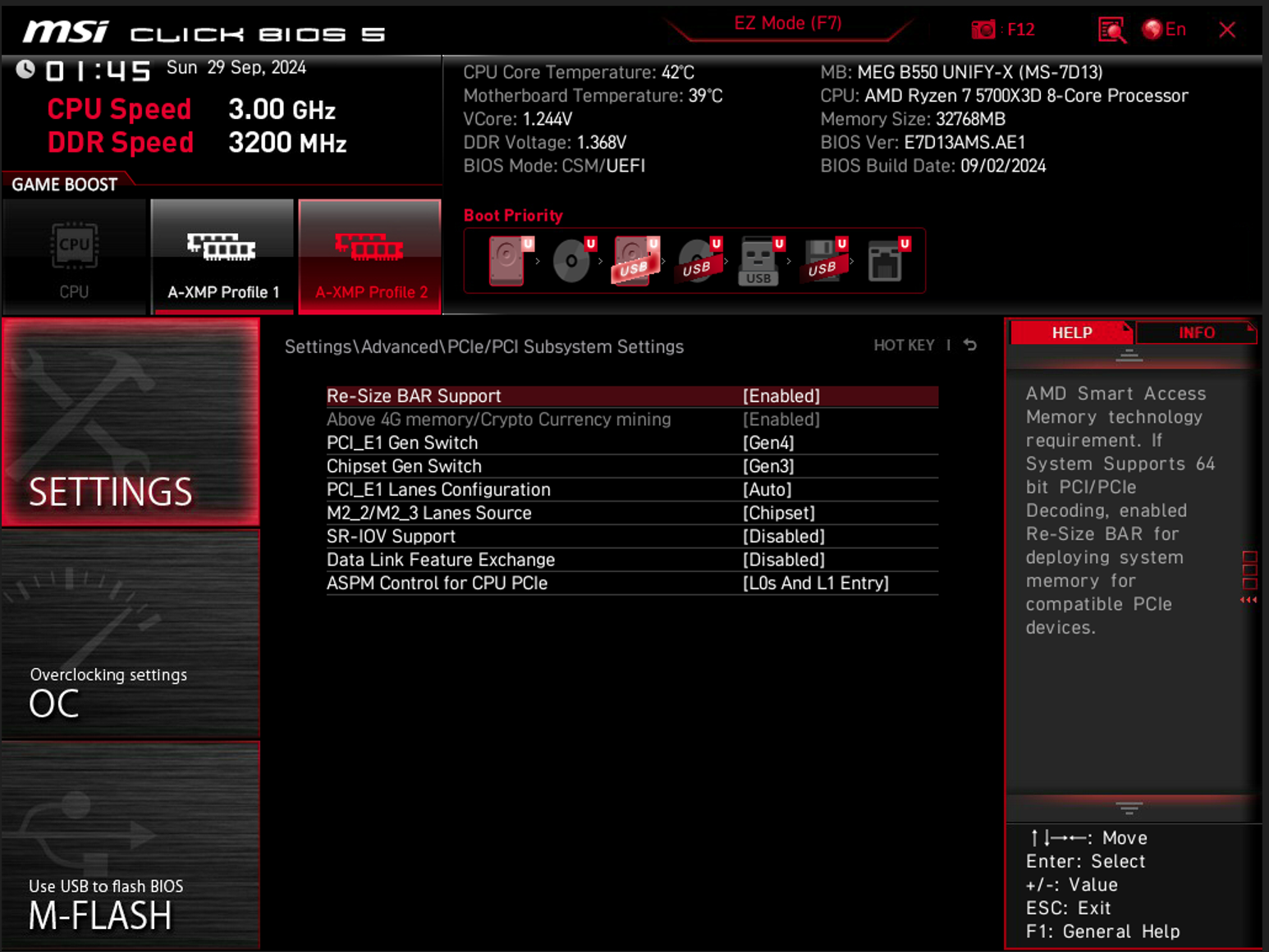

Das sind die aktuellen Einstellungen bei mir:
A-XMP Profil 2 ist aktiv, das kommt aber immer auf den RAM an. Manche haben nur Profil 1.
Auch kontrollieren ob R-BAR aktiv ist.
Nicht von den anderen Einstellungen verwirren lassen, habe einiges im BIOS geändert und ein stabiles System seit ich den PC zusammenbebaut habe. Alle Einstellungen im BIOS habe ich erst im INet gesucht was sie bewirken und ob sie für mein Board nützlich sind. Das hat sehr lange gedauert da die ganzen technischen Daten sehr rar sind.

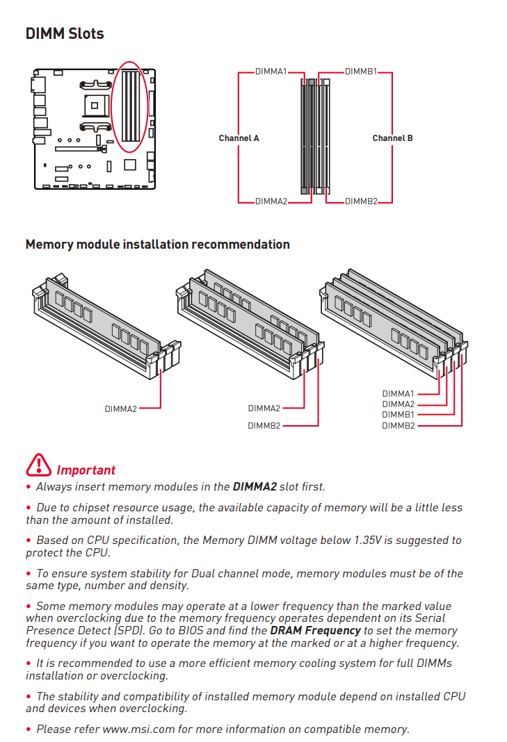

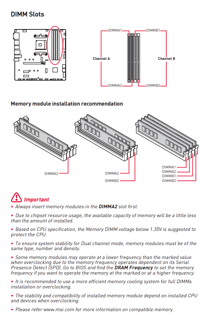

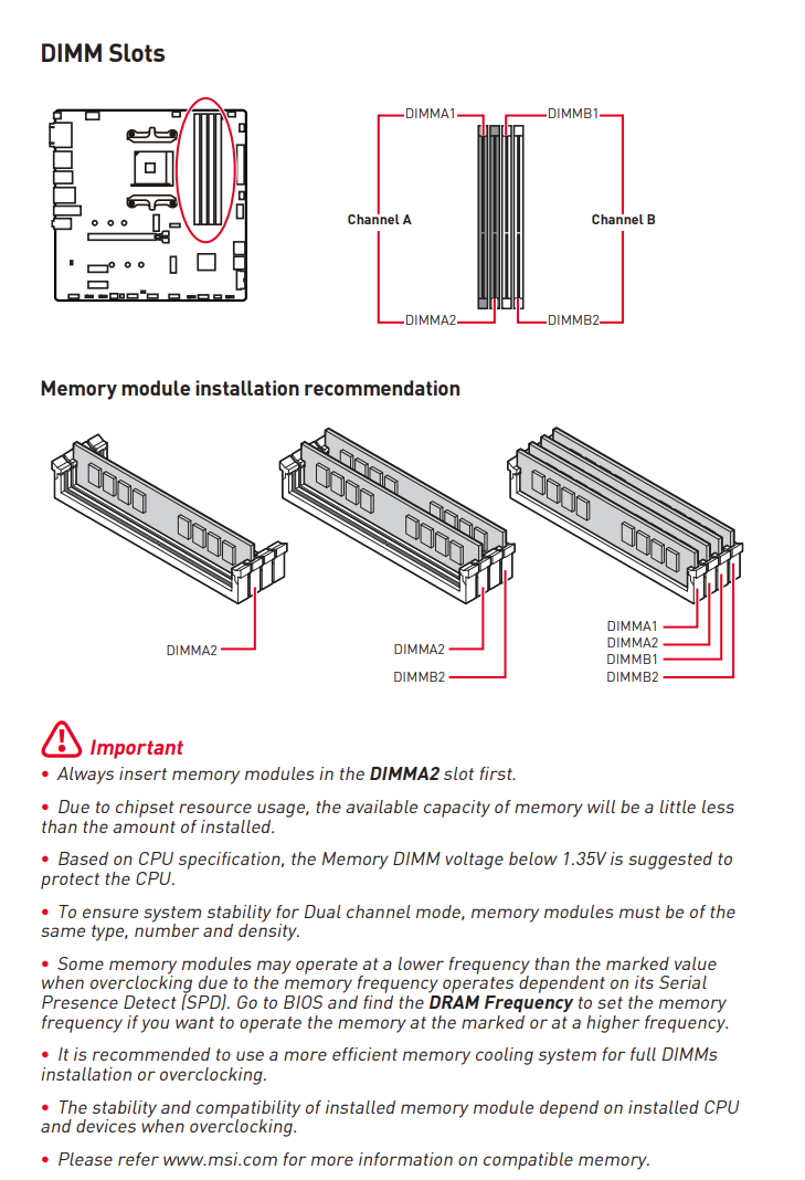

P.S. so wird der RAM gesteckt, je nachdem wie viele RAM Riegel verbaut werden.

Ne hab noch einen hab vergessen den Riegel wieder einzubauen für xmp Brauch ich ganz andere riegel es ist bei mir ausgegraut leiderMüritzer schrieb:Hier schon mal geschaut?
