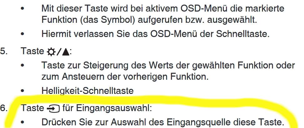

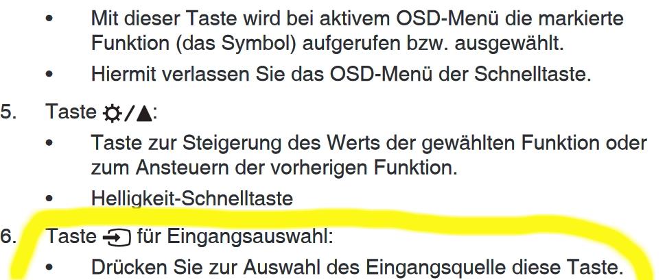

Das kann man m.W.n. nicht umstellen. Versuche mal ein anderes Kabel und natürlich den Quelleneingang am Monitor dann auf DVI oder AUTO stellen. Wird tatsächlich auch vergessen.

Du musst am Monitor auf DVI oder HDMI als Eingangsquelle umstellen.

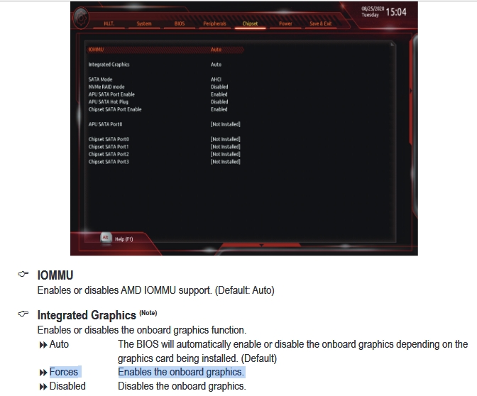

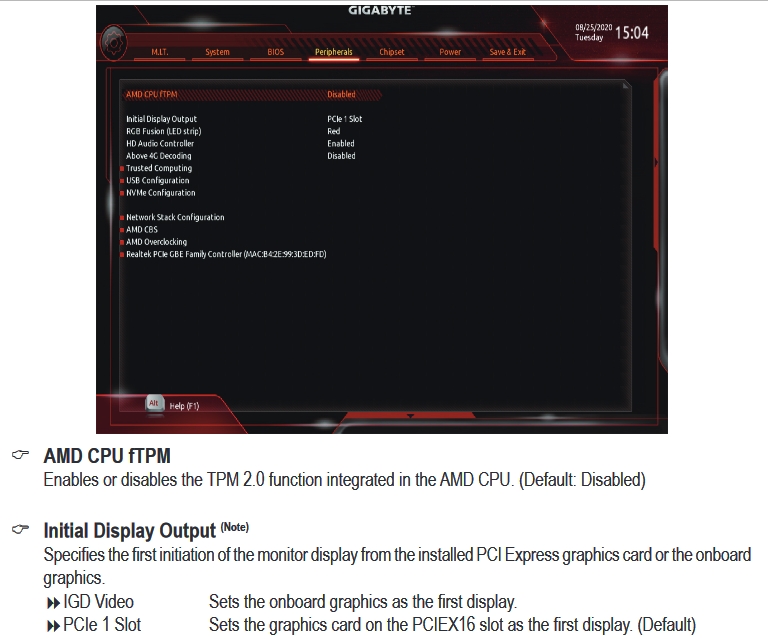

Eventuell im BIOS umstellen.
Im BIOS auf IGD Video umstellen und Onboard Grafik direkt einschalten.
