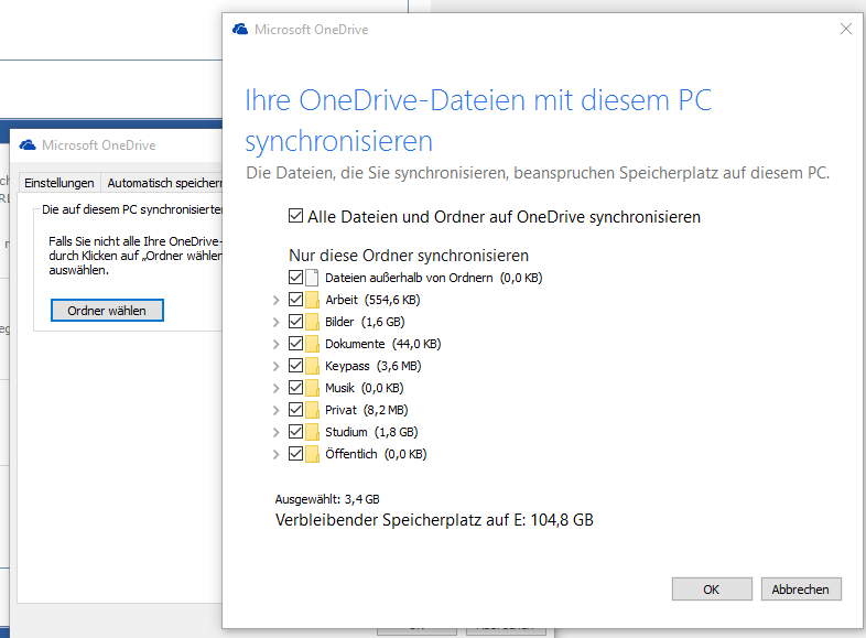

Ich hatte allerdings bei der anschließenden Einrichtung einen Assistenten vor mir, der genau nach den Ordnern gefragt hat, welche er syncen soll. Dabei hatte ich alle Hauptordner zur auswahl die ich an- bzw abhaken konnte.
In das Menü komme ich aber wieder wie folgt:
  • Rechtsklick auf die Wolke in der Taskleiste -> Einstellungen.
  • Reiter "Ordner wählen"
  • Darin auf den Button "Ordner wählen"
Danach öffnet sich das Menü wo man die Ordner auswählen kann.
Ja. das kenne ich. Wähle ich die Ornder an, fängt er auch an zu Syncen. Dann läd er sich aber zu tode und nichts passiert.
Wähle ich z.b. den Ordner Bilder ab, da ich den nur Online haben will, taucht der komplett nicht auf. In Windows 8.1 war das besser gelöst, da war er da und ich konnte sagen, bitte nur Online Verfügbar machen.
Habe leider bisher dafür noch keine Lösung gefunden. Aber zuerst soll er mal richtig syncen :(
