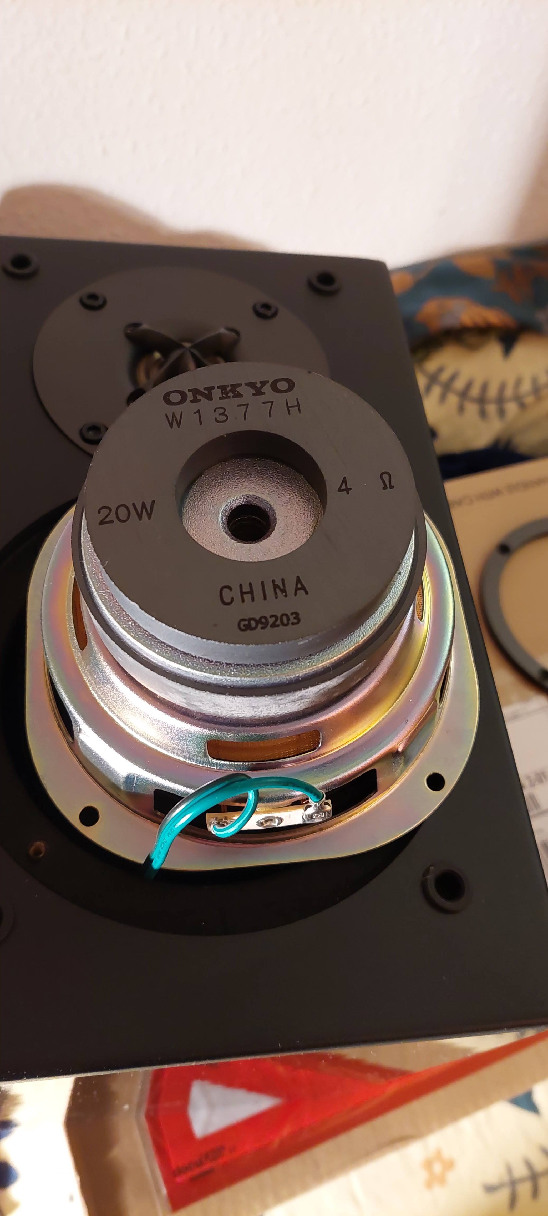

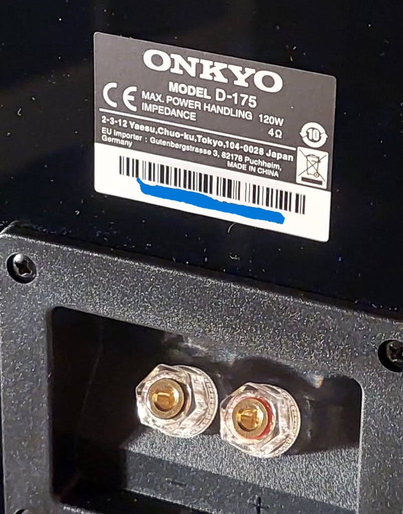

Falsche Angaben gemacht, oder ist das "normal", denn da steht 120Watt, verbaut sind hier aber nur 20Watt,
was, wie ich meinen möchte, ein "erheblicher" Unterschied ist.
In Verbindung mit 2 "separaten" Hochtöner, Lautsprecher, einer anderen Marke, also 2 x 4 Ohm, in Reihe geschaltet, zu 8 Ohm, an einem AV, der 8 Ohm ab einer bestimmten, Lautsprecher, "Menge" vorschreibt, passen diese perfekt, für "mich". Tonqualität ist wie üblich eine "subjektive" Angelegenheit.
Persönlich brauche ich keine 120W, aber Angaben sollten "nicht" falsch sein.
Habe diesen Lautsprecher auch nur deshalb geöffnet, da im Inneren ein Holzstück, mit Leim ummantelt, lose umhergeflogen ist, wo es genau hingehörte, oder wie es da hineingekommen, konnte ich nicht ermitteln, da die "anderen", "Holzstücke, die "genauso aussehen", "fest" verbaut, an ihrem Platz sind.

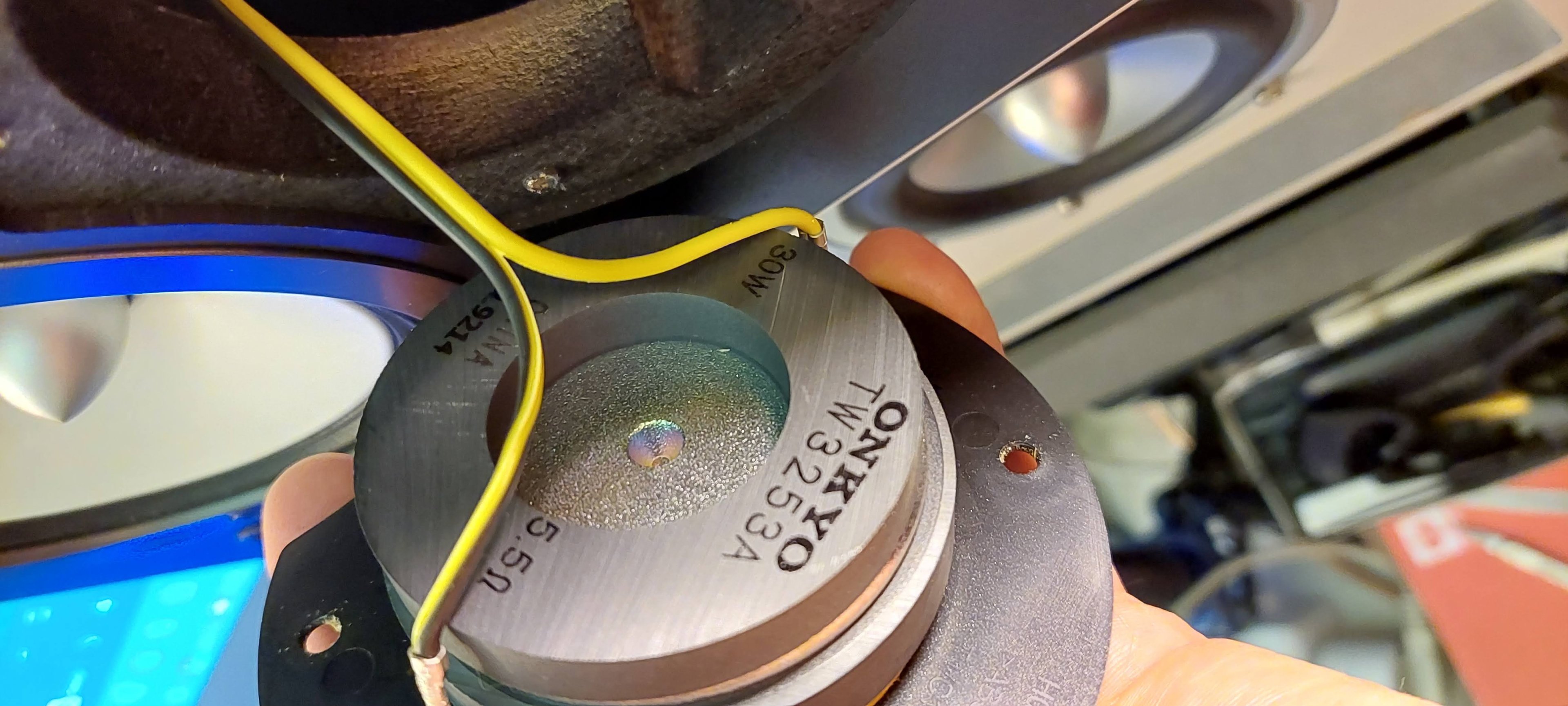

Nachtrag: Der Hochton "Ringradiator" (Wort wurde korrigiert) hat sogar 30W angegeben, bei, sage und schreiben "5.5" Ohm!

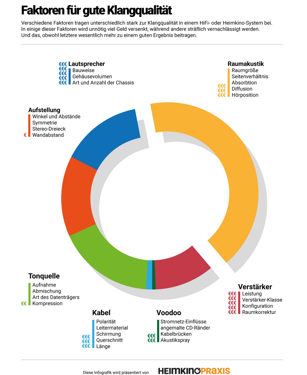

Mein persönliches Fazit ist, es gibt einfach zu viele Faktoren zu beachten, als dass man für jeden ein "nominales" Endergebnis produzieren könnte.
Daher hier eine einfache Tabelle mit Klangabhängigkeiten für Lautsprecher, die ich woanders gefunden, auch noch "nachträglich" in die Bildergalerie eingefügt wurden.

Da steht, daß die Box maximal mit 120 Watt belastet werden soll (MAX. Power Handling).
Zudem besteht der Lautsprecher nicht nur aus dem Tief- Mitteltöner, sondern, wie es aussieht, auch noch aus einem Hochtöner und bestimmt noch einer Frequenzweiche.
Du kannst hier also nicht die 20 Watt des einen Chassis mit dem Aufdruck auf dem Typenschild direkt in Verbindung setzen.
Plus halt eben noch die anderen Komponenten.

Die auf dem Chassis aufgedruckten 20W werden eine RMS-Angabe sein, die max. 120W auf dem Etikett werden nur eine kurzfristige Spitzenleistung sein (PMPO), das kann schonmal sehr stark differieren. Hinzu kommt, dass der Hochtöner ihm auch noch ein paar Watt "abnimmt"... ;)

Der hochton ringkradiator hat sogar 30W angegeben, bei, sage und schreiben "5.5" Ohm!
Verwechsle bitte nicht Gleichstromwiderstand mit Wechselstrom(Betriebs-)widerstand.

5.5 Ohm für einen Hochtöner?
Und weiter? Ich verstehe das Problem nicht und auch nicht, was dir die vielen Fragezeichen aufwirft.
Anzahl der Wicklungen der Schwingspule und Materialstärke und Güte selbiger - das sind die primären Faktoren, die den Gleichstromwiderstand eines Chassis bestimmen. Da sich dieser im Betrieb aber ändert und teils sehr sprunghaft verhält, ist hier noch ein Haufen weiterer Faktoren nötig, um das Gesamtbild zu betrachten, allen voran die Schwingspuleninduktivität (Magnetfeld), bewegte Masse, Gehäuse(volumina) etcpp.

Nachtrag: siehe oben, neues Bild und Daten des Ringkradiators 30W bei 5.5 Ohm, was jetzt bei mir eine Menge Fragezeichen auf meinem Kopf tanzend hinterlässt. 5.5 Ohm für einen Hochtöner?
Warum nicht? Die Anpassung erfolgt über die Frequenzweiche...

dfghdfgfgh schrieb:
was die bei Onkyo zusammengeschustert haben.
Also reine Trennung ohne Anpassung, einfache 2 Weg Weiche reichen 2 Bauteile (Spule+Kondensator)
Ist dann knapp unter 6db/Oktave Trennung.
Und ausgerechnet Serien LS sind bis zum letzten optimiert.
Nix zusammengeschustert^^
Mach die Onkyo nicht schlechter als sie sind.

dfghdfgfgh schrieb:
Und noch mal, mein Anliegen war nur: Stimmt der Lautsprecher so oder ist das eine "echte" Mogelpackung, so mehr möchte ich nicht in Erfahrung bringen.
Für mich stimmt der Lautsprecher nicht! So, was hilft dir nun diese Aussage? Richtig, gar nichts.
dfghdfgfgh schrieb:
Meine der Lautsprecher ist seit 2017 auf dem Markt und mittlerweile ein Auslaufmodell und wirklich keineeee Informationen, warn zu finden, im Netz, außer paar Tech. Angaben und ein Artikel einer Testzeitschrift, die es nicht mehr gibt.
Einfach deshalb, weil's nix dolles ist. Das heißt aber nicht, dass du dir deshalb Gedanken um Rücksendung und alternative Anschaffung machen musst. Wo ist denn dein Problem, wenn die Dinger für dich zufriedenstellend performen? Nur, weil du - als abosluter Laie - da irgendwo am Rummurksen bist und dich dann noch über technische Angaben aufregst, die du nicht verstehst? Sorry, da weiß ich echt nicht mehr weiter... Und das zieht sich durch deinen gesamten Text durch.
