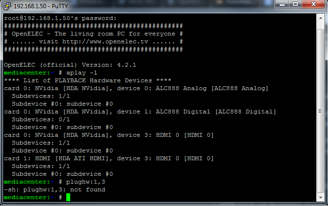

Hallo ich grab hier mal den Thread auf, weil ich grad vor der selben Problematik stehe.
Ich verwende openelec 4.2.1 und möchte nun mein Audio Signal über hdmi ausgeben.
Bisher habe ich das über SPID/IF an den Verstärker gegeben.
Leider bekomme über HDMI derzeit keinen Ton.
Ich habe in meinem Rechner eine onboard nvidia (möchte ich nicht nutzen) und eine ATI Karte eingebaut. Über diese möchte ich den Ton ausgeben. Bild klappt Ton wie gesagt nicht.
In XBMC habe ich bei den Audio Optionen nur eine Möglichkeit auf die ATI Karte zuzugreifen.
HDA ATI,@@@
wenn über ssh versuche die Karte zuzuweisen bekomme ich 'NOT FOUND' zurück
Vieleicht kann mir ja jemand helfen
danke schonmal
Chosen
Nachtrag:
Habe gerade festgestellt, dass Stereo Audio über HDMI ausgegeben wird.
5.1 AC3 oder DTS jedoch nicht
OK habs selbst lösen können
Bei mir waren in XBMC die Einstellungen nicht auf Experte gestellt gewesen, wodurch ich die Passthrough Einstellungen nicht gesehen habe. Habe diese nun korrigiert und höre jetzt auch 5.1 Ton ;-) über HDMI
