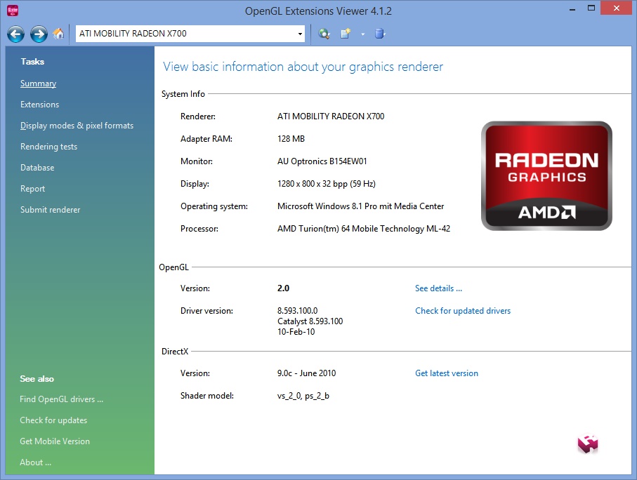

Und woher hast du diese Weisheit BlubbsDE? Ich benutze hier sogar einen 10.2 Legacy (maximal Vista-Support) mit einer X700 unter Windows 8.1 (vorher 8). Wichtig ist nur, das WDDM 1.0 unterstützt wird vom Treiber.
Das mit OpenGL hat ich hier aber auch schon das nur 1.1, und zwar nur der generische Treiber, zu Verfügung steht. Hab mich dann beholfen in dem ich eine ältere atioglxx.dll ins system32 Verzeichnis kopiert hatte und somit auch bis 2.0 wieder nutzen konnte (mehr kann die karte nicht). Allerdings funktioniert mittlerweile wieder alles normal, woran es also lag weiß ich bis heute nicht.
Mal abgesehen davon gibt es vom OpenGL Extension Viewer auch eine neuere Version als die vom TE benutze.
