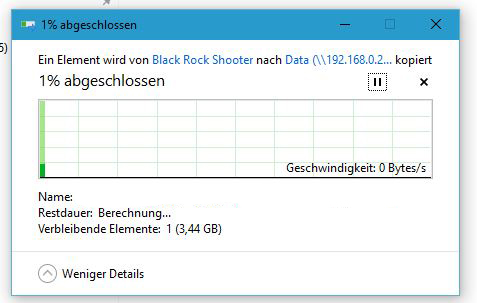

im Folgendem beziehe ich mich auf folgende Anleitung von Technikaffe : http://www.technikaffe.de/anleitung-313-nas_eigenbau_2015_fuer_4_hdds_mit_intels_braswell_und_aes_ni
Hab auch die Basic Version mit vorerst einer 4Tb platte aufgebaut. Geht auch soweit jedoch bricht die Übertragung unter Windows bei größeren Dateien ab und das NAS friert ein. Dies tritt jedoch nur bei hohen Übertragungsraten auf. z.B erst bei über 30 MB/s. Habe auch mehrere Rechner getestet. Gleiches Problem. Hoffe ihr könnt mir helfen.
Danke.
MFG

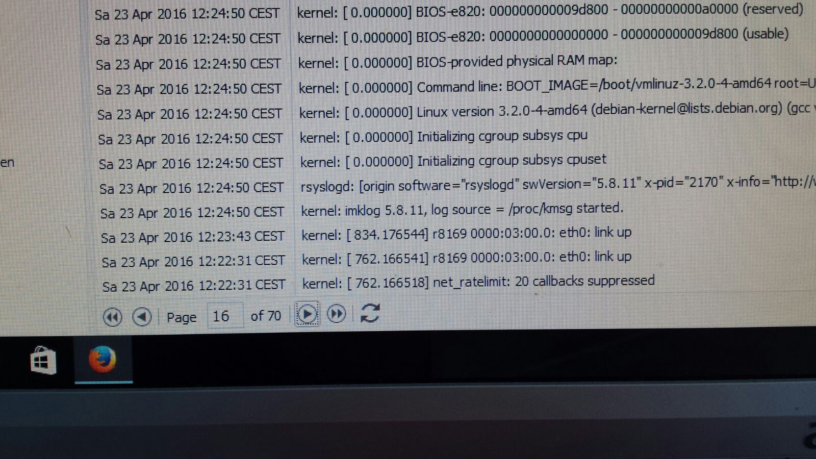

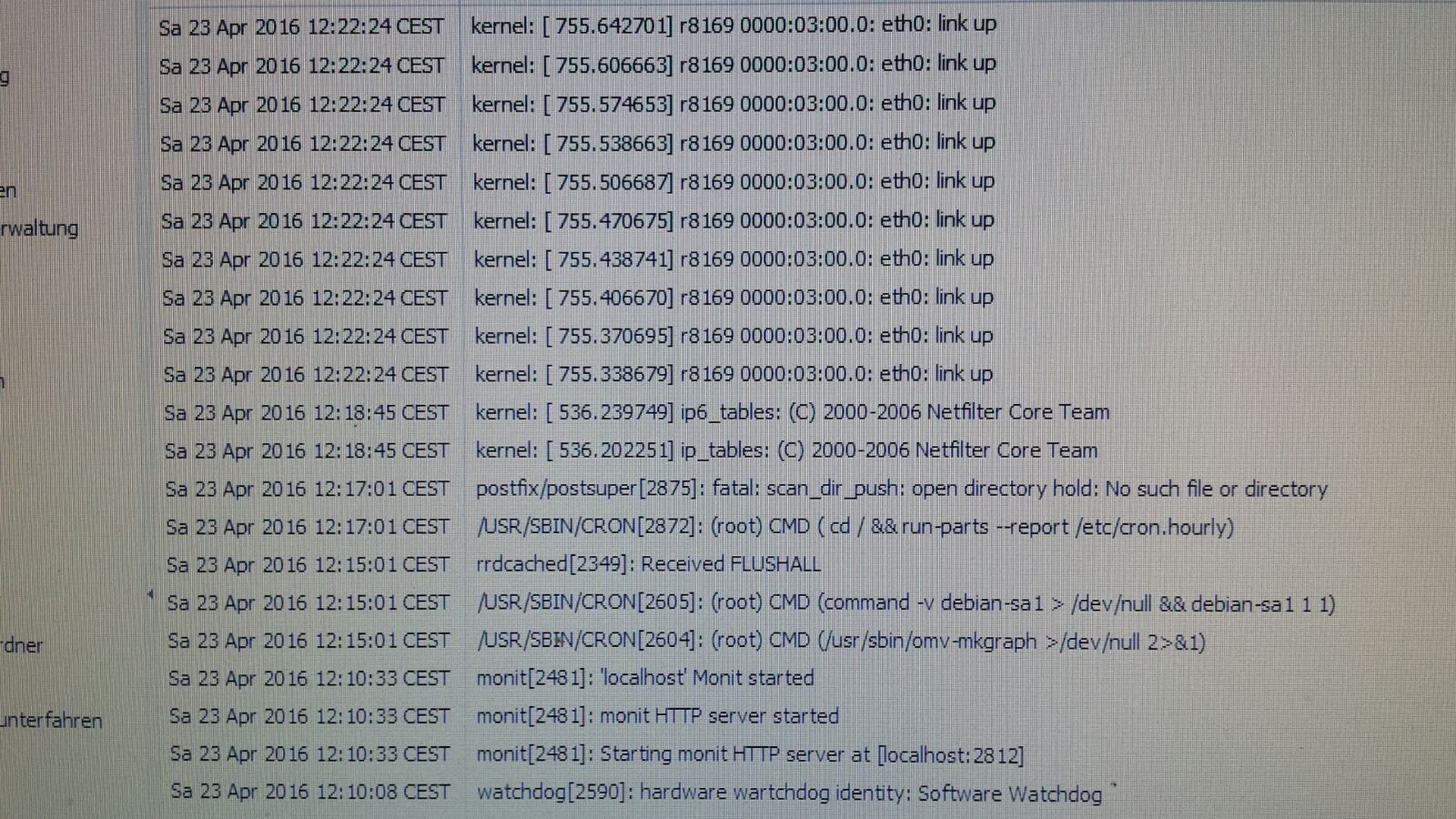

Update: So wie es Aussieht würd der Fehler nicht aufgezeichnet. Nach dem Neustart ist alles weg.
Hier mal ein paar Bildchen:

Apr 23 12:33:09 NAS kernel: [    0.000000]   NODE_DATA [000000017fffb000 - 000000017fffffff]
Apr 23 12:33:09 NAS kernel: [    0.000000]  [ffffea0000000000-ffffea00053fffff] PMD -> [ffff88017be00000-ffff88017effffff] on node 0
Apr 23 12:33:09 NAS kernel: [    0.000000] Zone PFN ranges:
Apr 23 12:33:09 NAS kernel: [    0.000000]   DMA      0x00000010 -> 0x00001000
Apr 23 12:33:09 NAS kernel: [    0.000000]   DMA32    0x00001000 -> 0x00100000
Apr 23 12:33:09 NAS kernel: [    0.000000]   Normal   0x00100000 -> 0x00180000
Apr 23 12:33:09 NAS kernel: [    0.000000] Movable zone start PFN for each node
Apr 23 12:33:09 NAS kernel: [    0.000000] early_node_map[6] active PFN ranges
Apr 23 12:33:09 NAS kernel: [    0.000000]     0: 0x00000010 -> 0x0000009d
Apr 23 12:33:09 NAS kernel: [    0.000000]     0: 0x00000100 -> 0x0005f134
Apr 23 12:33:09 NAS kernel: [    0.000000]     0: 0x0005f1af -> 0x0005f2b3
Apr 23 12:33:09 NAS kernel: [    0.000000]     0: 0x0005fa13 -> 0x0005fbdc
Apr 23 12:33:09 NAS kernel: [    0.000000]     0: 0x0005ffc6 -> 0x00060000
Apr 23 12:33:09 NAS kernel: [    0.000000]     0: 0x00100000 -> 0x00180000
Apr 23 12:33:09 NAS kernel: [    0.000000] On node 0 totalpages: 914376
Apr 23 12:33:09 NAS kernel: [    0.000000]   DMA zone: 56 pages used for memmap
Apr 23 12:33:09 NAS kernel: [    0.000000]   DMA zone: 5 pages reserved
Apr 23 12:33:09 NAS kernel: [    0.000000]   DMA zone: 3920 pages, LIFO batch:0
Apr 23 12:33:09 NAS kernel: [    0.000000]   DMA32 zone: 14280 pages used for memmap
Apr 23 12:33:09 NAS kernel: [    0.000000]   DMA32 zone: 371827 pages, LIFO batch:31
Apr 23 12:33:09 NAS kernel: [    0.000000]   Normal zone: 7168 pages used for memmap
Apr 23 12:33:09 NAS kernel: [    0.000000]   Normal zone: 517120 pages, LIFO batch:31
Apr 23 12:33:09 NAS kernel: [    0.000000] ACPI: PM-Timer IO Port: 0x408
Apr 23 12:33:09 NAS kernel: [    0.000000] ACPI: Local APIC address 0xfee00000
Apr 23 12:33:09 NAS kernel: [    0.000000] ACPI: LAPIC (acpi_id[0x01] lapic_id[0x00] enabled)
Apr 23 12:33:09 NAS kernel: [    0.000000] ACPI: LAPIC (acpi_id[0x02] lapic_id[0x02] enabled)
Apr 23 12:33:09 NAS kernel: [    0.000000] ACPI: LAPIC (acpi_id[0x03] lapic_id[0x04] enabled)
Apr 23 12:33:09 NAS kernel: [    0.000000] ACPI: LAPIC (acpi_id[0x04] lapic_id[0x06] enabled)
Apr 23 12:33:09 NAS kernel: [    0.000000] ACPI: LAPIC_NMI (acpi_id[0x01] high edge lint[0x1])
Apr 23 12:33:09 NAS kernel: [    0.000000] ACPI: LAPIC_NMI (acpi_id[0x02] high edge lint[0x1])
Apr 23 12:33:09 NAS kernel: [    0.000000] ACPI: LAPIC_NMI (acpi_id[0x03] high edge lint[0x1])
Apr 23 12:33:09 NAS kernel: [    0.000000] ACPI: LAPIC_NMI (acpi_id[0x04] high edge lint[0x1])
Apr 23 12:33:09 NAS kernel: [    0.000000] ACPI: IOAPIC (id[0x01] address[0xfec00000] gsi_base[0])
Apr 23 12:33:09 NAS kernel: [    0.000000] IOAPIC[0]: apic_id 1, version 32, address 0xfec00000, GSI 0-114
Apr 23 12:33:09 NAS kernel: [    0.000000] ACPI: INT_SRC_OVR (bus 0 bus_irq 0 global_irq 2 dfl dfl)
Apr 23 12:33:09 NAS kernel: [    0.000000] ACPI: INT_SRC_OVR (bus 0 bus_irq 9 global_irq 9 high level)
Apr 23 12:33:09 NAS kernel: [    0.000000] ACPI: IRQ0 used by override.
Apr 23 12:33:09 NAS kernel: [    0.000000] ACPI: IRQ2 used by override.
Apr 23 12:33:09 NAS kernel: [    0.000000] ACPI: IRQ9 used by override.
Apr 23 12:33:09 NAS kernel: [    0.000000] Using ACPI (MADT) for SMP configuration information
Apr 23 12:33:09 NAS kernel: [    0.000000] SMP: Allowing 4 CPUs, 0 hotplug CPUs
Apr 23 12:33:09 NAS kernel: [    0.000000] nr_irqs_gsi: 131
