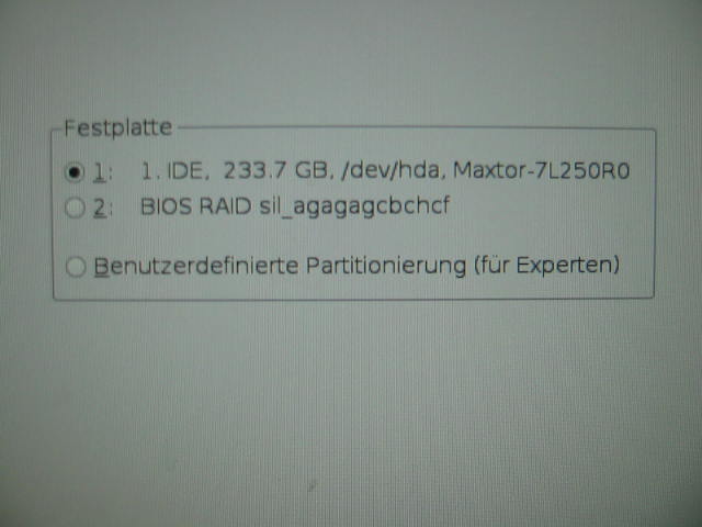

wollt mir gerade mal die Suse10.2 installieren.
Mein System hat eine Festplatte.
-2 primäre Partitionen von XP
-1 primäre Partition von Vista RC2

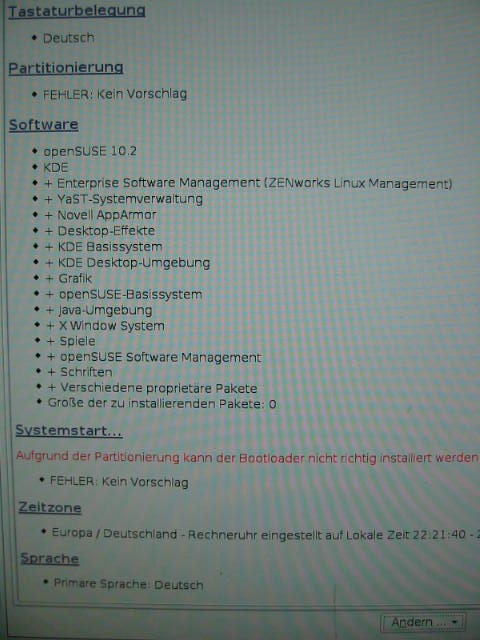

Jetzt hab ich die Suse DVD reingeschmissen aber er will immer nur Linux alone installieren, sprich den ganzen Speicherplatz verbrauchen. Wenn ich ihm sage das er nur die unpartitionierten freien 30GB nehmen soll dann kommt danach immer nur
Partitionierung: Fehler:Kein Vorschalg
und bei Systemstart steht
Aufgrund der Parttionierung kann der Bootloader nicht richtig installiert werden.

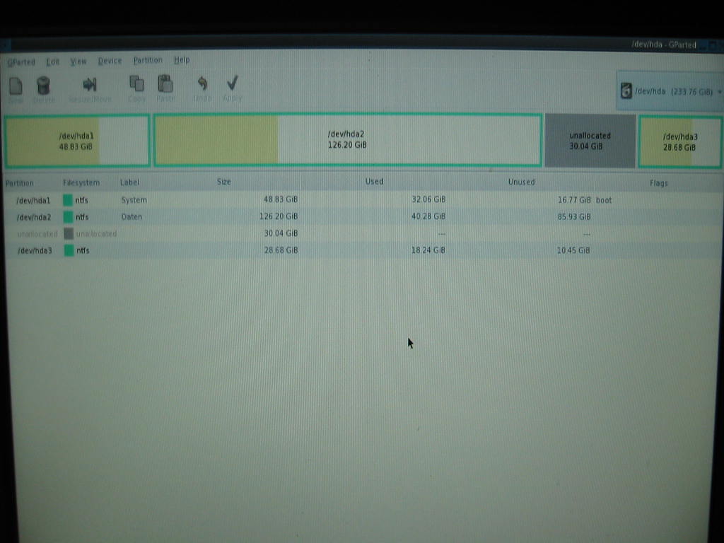

edit:
Also bei gparted sieht es wie auf dem Bild aus:

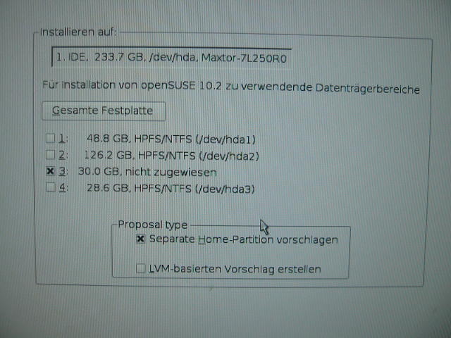

Habe die Schritte bzw. Ausgaben mal nacheinander fotografiert.
Ja,
Entweder ist die Partitionstabelle voll(4. Partition hidden) oder ein anderes Problem mit der Partitionstabelle.
Oder hat jemand noch eine andere Erklärung?
Im Notfall mit testdisk reparieren, ist bei der partedmagic mit dabei,
ansonsten im Datenrettungsforum umschauen zur Bedienung und/oder bei Fiona melden.
PartedMagic löst allerdings auch kleinere Probleme automatisch anhand der Backuptabellen.
Nicht vergessen, das *.iso File als Image brennen, dann davon booten.
edit:
oh, schon erledigt - sieht auch normal aus bei pm.
Versuche, die extended anzulegen und darin
/ - root - ca. 10-15GB
/home - Persönliche Daten - den Rest
swap - Auslagerungen - 1-2GB
und dann im Installer bei Experte manuell zuweisen und formatieren
edit2:
noch mal zum Vergleich.
Gibt es unpartitionierten Platz in ausreichender Grösse und man lässt den Installer machen, dann sollte es in etwa so aussehen:
http://www.novell.com/de-de/documen...use102_startup/data/sec_i_yast2_proposal.html
Will man die Partitionierung manuell durchführen, dann "Benutzerdefiniert" und "Expertenmodus" auswählen:
http://www.novell.com/de-de/documen...2_part_expert.html#sec_yast2_i_y2_part_expert
