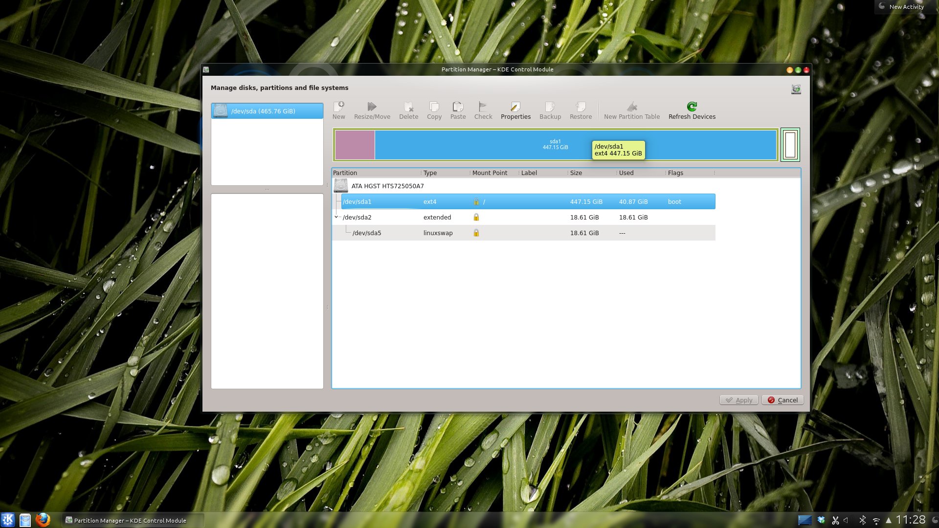

Wie sollte ich die Platte partitionieren? Im Moment schaut das ganze so aus:
Ich hätte die sda1 unterteilt in
2*220GB
und die Swap von Suse auf die sda5 gelegt.
da die SuSE ja nur nebenbei laufen soll reicht dir eine root von 20-30GB dafür sofern die Anwendung nicht größeren Platzbedarf hat.
Der swap kann gemeinsam genutzt werden.
