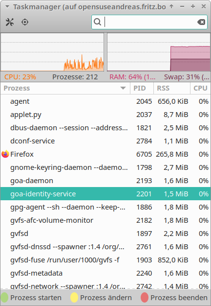

Ich vermute stark, dass das größte Problem hier der mickrige RAM ist.
Bei 2 GB ist das auch kein Wunder.
Aktiv von mir geöffnet ist nur der Browser. Man siehe auf den RAM. :evillol:
Das größte Problem ist das Bay Trail eine seltsame Platform ist für das low-end/low-power Segment und viele Eigenheiten und Bugs hat. Aufgrund der geringen Leistungsfähigkeit ist es für Linux Entwickler nicht als Desktop-System interessant. Daher sind die Linux-Treiber für die Geräte (Bluetooth, Wifi, Audio, Kamera u.s.w.) auf Bay Trail in einem schlechten Zustand, haben Bugs oder fehlen gar.
Was den geringen RAM eingeht würde ich die Einrichtung von ZRAM in Erwägung ziehen, falls OpenSuse das nicht schon von Haus aus macht.

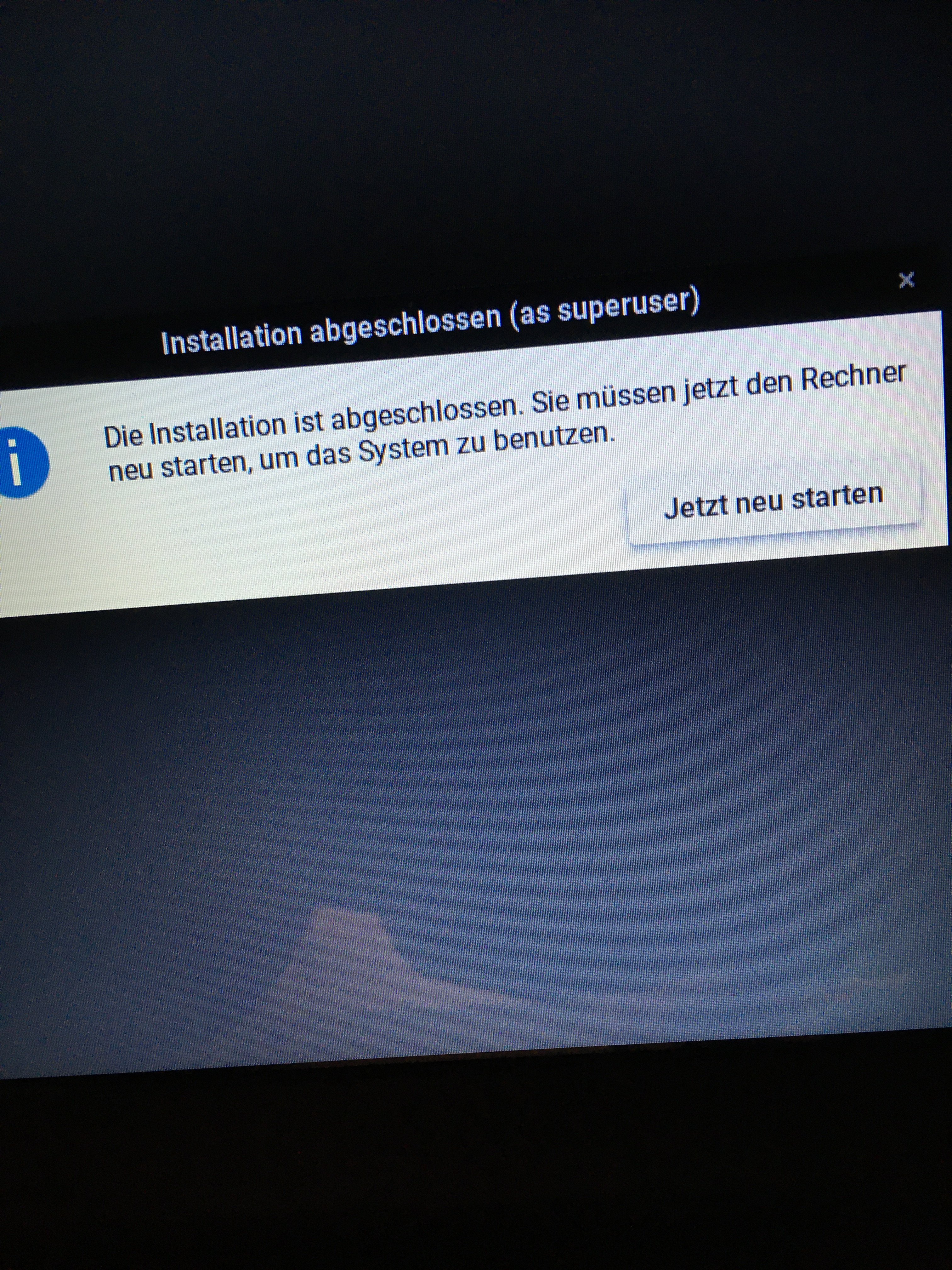

Ich habe die Installation von OpenSuse dafür ausgenutzt, ein Linux mit geringeren Systemanforderungen herunterzuladen und einen USB-Stick zu erstellen.
Konkret ist es Linux Lite geworden.
Ich bin darauf gekommen, da 500 MB RAM ausreichen sollen, 1 GB RAM wird empfohlen.
Und mit den 2 GB RAM die ich habe klingt das nicht ganz so schlecht.
Und dazu kommt wichtige Software wird bei der Installation schon mitinstalliert.
Und die Installation hat funktioniert.
