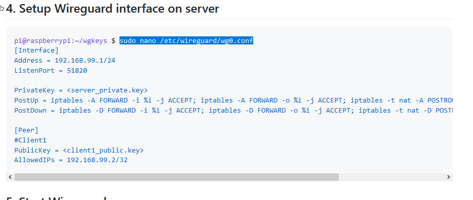

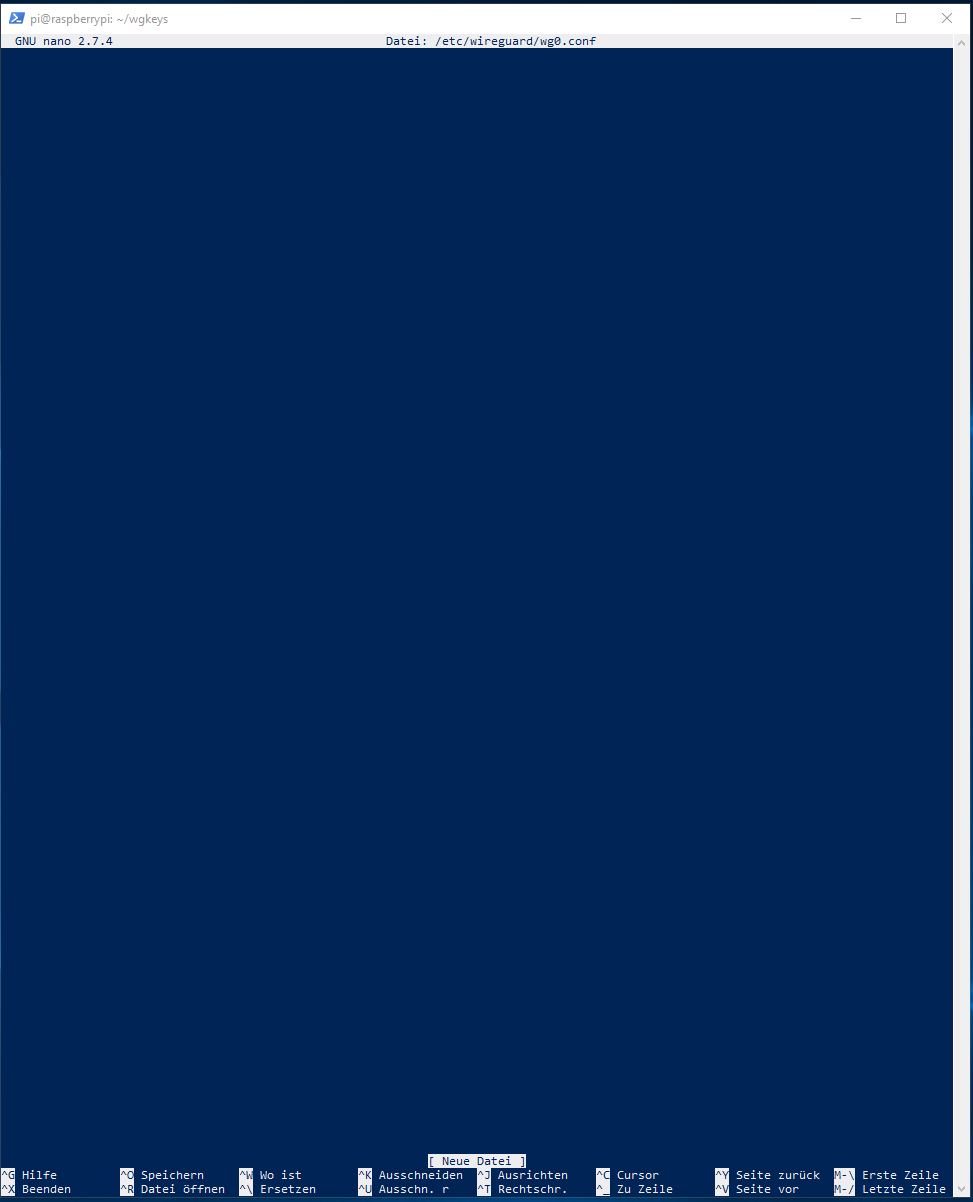

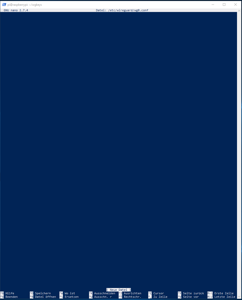

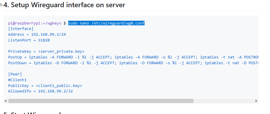

bei mir hört es bei
4. Setup Wireguard interface on server
auf (siehe Screenshot)
damit bin ich mit meinem Latein am Ende

Der Text aus Schritt 4 gehört natürlich entsprechend angepasst in die (bei dir noch leere) Datei.
Ich würde dir aber eh für die Konfiguration meinen zweiten Link empfehlen. Ist bedeutend einfacher und schneller.
Nano ist ein Editor wie Notepad. Wenn du bei Windows "notepad eineneuedatei.txt" eingibst, zeigt Notepad dir auch eine leere Datei an. Es ist daher mit 2 Sekunden Nachdenken davon auszugehen, dass der folgende Text in Schritt 4 dann in die Datei gehört. ;)
Ich gebe aber zu, dass das anleitungstechnisch sehr unklug aufgemacht ist. Normalerweise wird der Befehl gezeigt und dann in einem separaten Kasten explizit auf den Dateiinhalt verwiesen.
Im übrigen rate ich dir, dich zumindest mit den Linux-Basics wie zB Navigation durch die Ordner, Editoren wie nano sowie Standardbefehlen wie cp (copy) und dergleichen auseinandersetzt. Ein PI ist so oder so kein Selbstläufer und ohne auch nur einen Funken Ahnung davon was man gerade tut, birgt blindes Abtippen oder Nacharbeiten von Tutorials ein gewisses Risiko. Nicht selten beinhalten solche Anleitungen auch Fehler, die man dann blind übernimmt.
