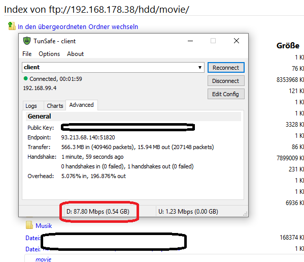

tunesafe ausprobiert, läuft wie doof:
10MB/s
fast meine volle Uploadbandbreite
warum nur wird von tunesafe abgeraten ?
Wie gesagt war das Programm Mal nicht open source wodurch es wohl in Verruf geraten ist.
