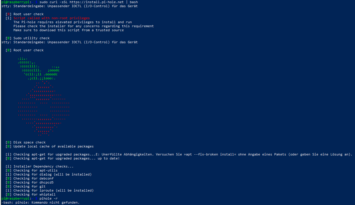

QR Code will auch nicht mit update/upgrade.
Pi Hole lässt sich ebenfalls nicht installieren: siehe Anhang.
Wieso habe ich keine Rechte? Ich konnte doch sonst alles installieren.
