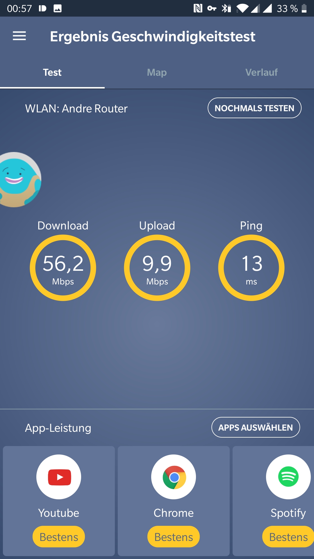

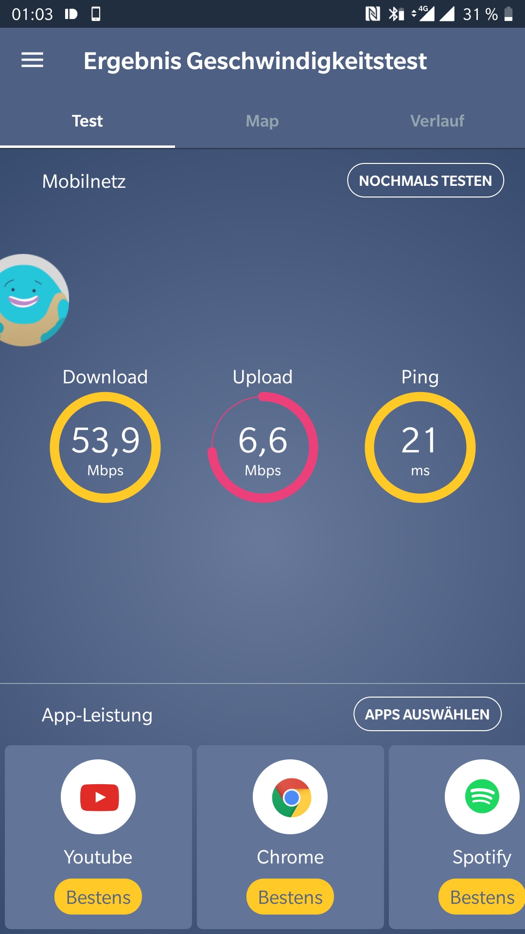

Also ich habe heute den Stream probiert. Lief über LTE mit VPN Verbindung genauso gut, wie übers WLAN mit VPN, als auch komplett übers WLAN. Hab Mal zwei Speedtests gemacht.
Über WLAN (links ohne VPN)
Über LTE (links ohne VPN)
Hab ne 100 Mbit VDSL Leitung. Finde die Ergebnisse in Ordnung. Die Werte sind nicht ganz die 100 Mbit, weil parallel noch ein Stream am Rechner läuft.

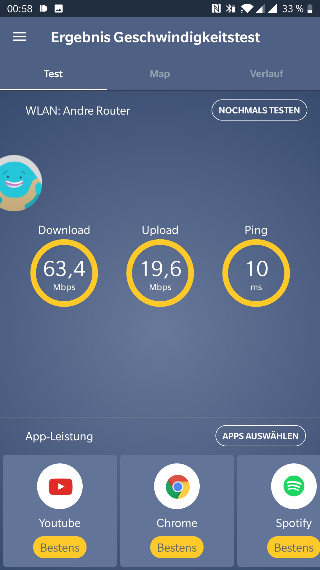

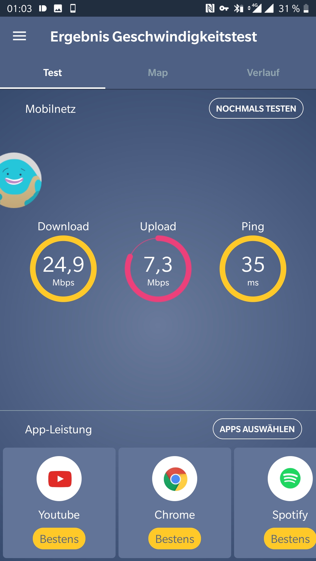

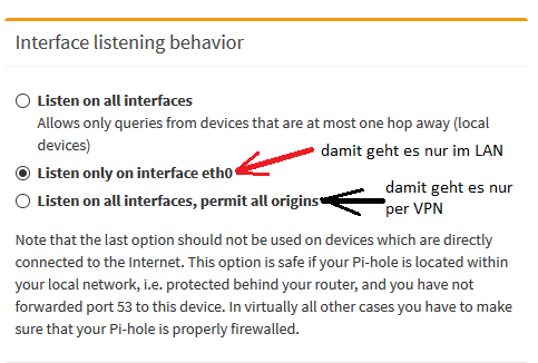

Fehler gefunden:
Seite 2 Tipp :
Das ist mir ne Nr. zu hoch um zu verstehen ;-)
Wenn ich das PI-Hole direkt in die FritzBox als DNS Server eingetragen hätte (also immer für alle Geräte) - dann würde es auch so klappen oder ?
Seite 2 Tipp :
das hatte ich gestern abend eingefügt, gerade wieder gelöscht, nun klappts sowohl per LAN als auch per VPN.Du musst dann beim pihole noch das wg0 Interface freigeben:
nano /etc/dnsmasq.d/wg0.conf
interface=wg0
Speichern (Strg+x)
