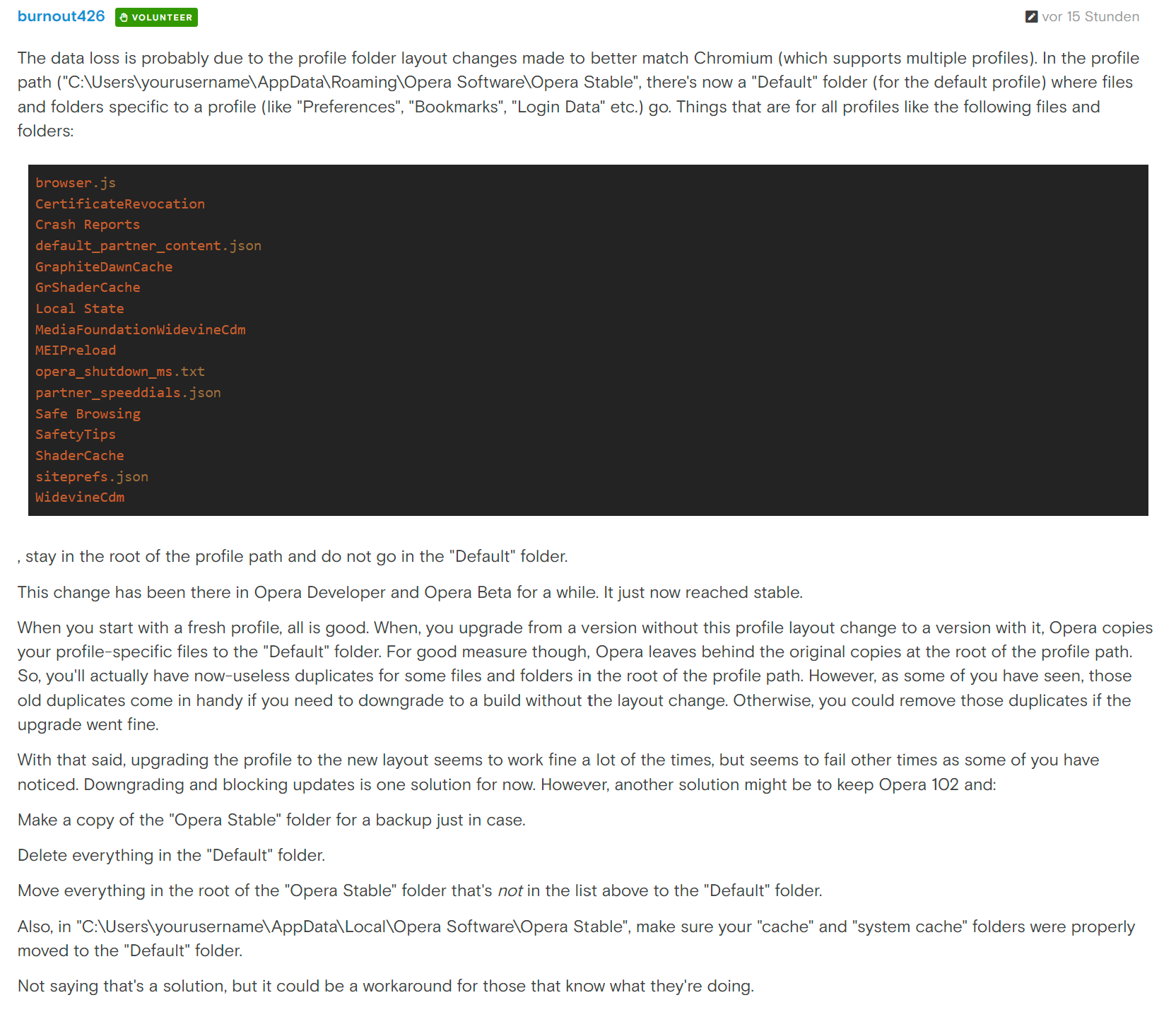

Selber Hand anlegenkaki6000 schrieb:Was kann ich machen. und wie lange dauert es bis die daten wieder von denn Opera Konto wieder da sind ?
aus dem Opera Forum
https://forums.opera.com/topic/65555/introducing-opera-102/32?_=1692893908989&lang=de
kleine Anmerkung: das ist eine Auflistung von Dateien (erkennbar an den Dateiendungen) und Ordnern
UND UNBEDINGT WIE IN DEM BEITRAG BESCHRIEBEN DEN ORDNER OPERA STABLE VORHER SICHERN!!!

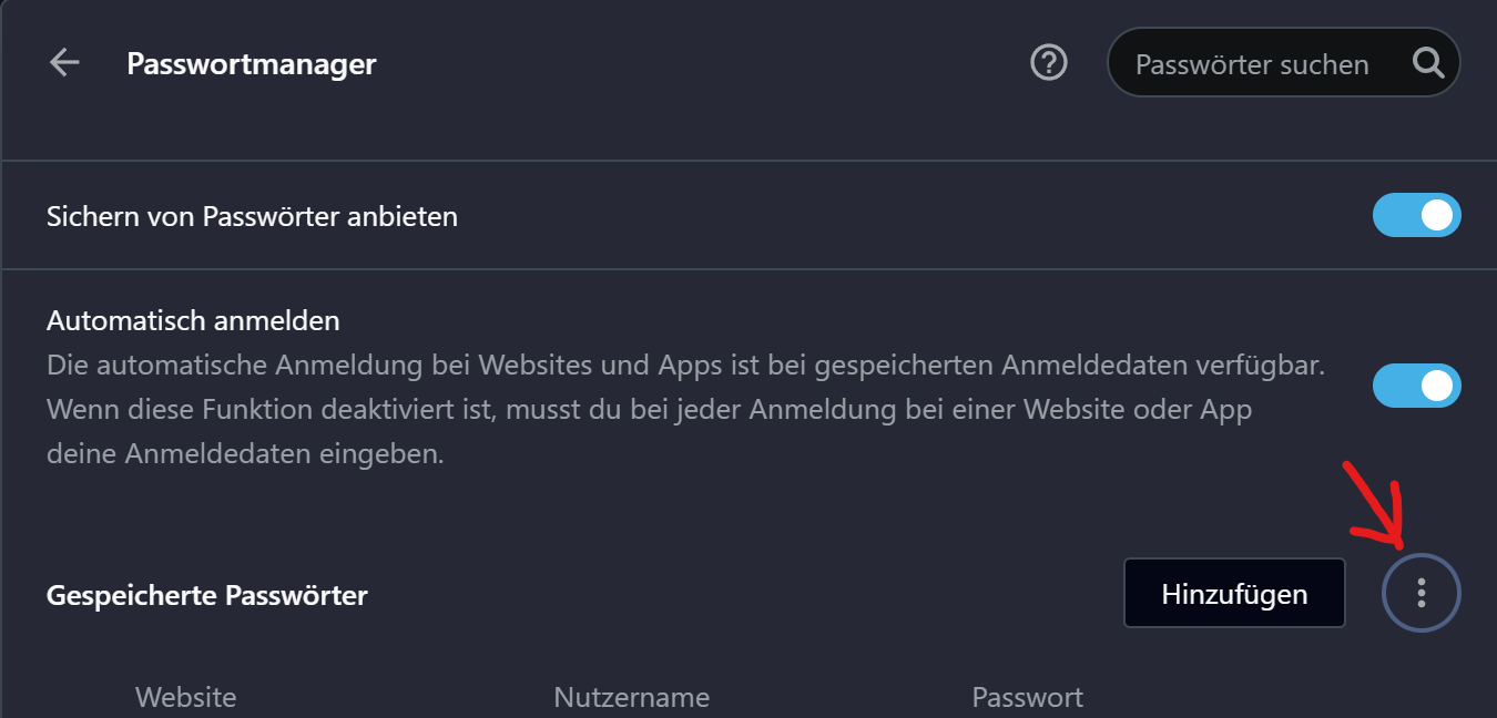

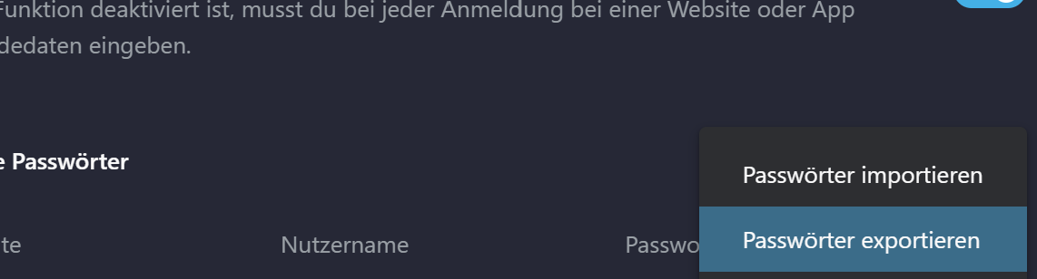

Falls du Kennwörter in Opera hinterlegt hast, solltest du aber vorher prüfen, ob die noch da sind, und falls dem so ist, diese vorher Exportieren (sind bei dem Vorgang an meinem Notebook verloren gegangen, obwohl sie nach dem desaströsen Update noch da waren)
Zum Exportieren unter opera://settings/passwords auf die 3 Punkte klicken
und dann exportieren auswählen
über den gleichen Weg kannst du sie anschließend nachdem die die Dateien umkopiert hast wieder importieren
Also hatte ich recht das es wohl ein bug ist zum teilcatch 22 schrieb:Selber Hand anlegen
aus dem Opera Forum
