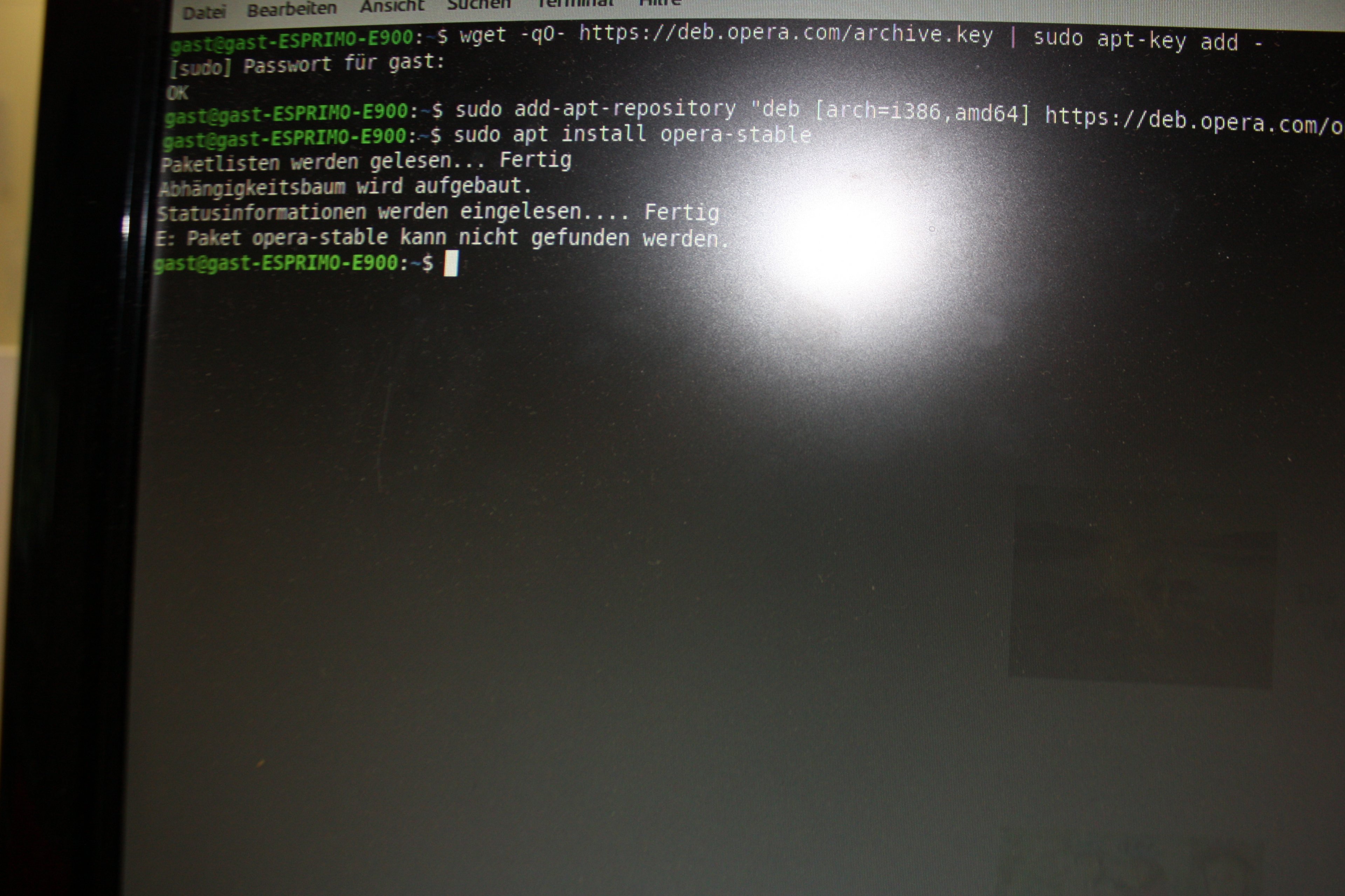

Aha, wenn ich einen Browser in Linux installieren will, muss ich mehrere kompliziert klingende Zeilen Befehlscode in eine Kommandozeile eingeben, inklusive merkwürdiger Sonderzeichen wie aufrechte Senkrechtstriche und eckige Klammern? Kein Problem!
Verzeiht den fotografierten Bildschirm, weiß nicht, wie Screenshots in Linux gehen...
Seht ihr, wie viel da schon funktioniert hat? Bin richtig stolz. Nur noch nicht ganz alles. "Opera-stabl" kann nicht gefunden werden". Ich bleibe dran, mit Eurer Hilfe. Was soll ich nun tun?
nach dem du das repository eingefügt hast also dieses add-apt-repository Befehl, mußt du abschließend
Code:
sudo apt update
ausführen. Erst danach den
Code:
sudo apt install opera-stable
