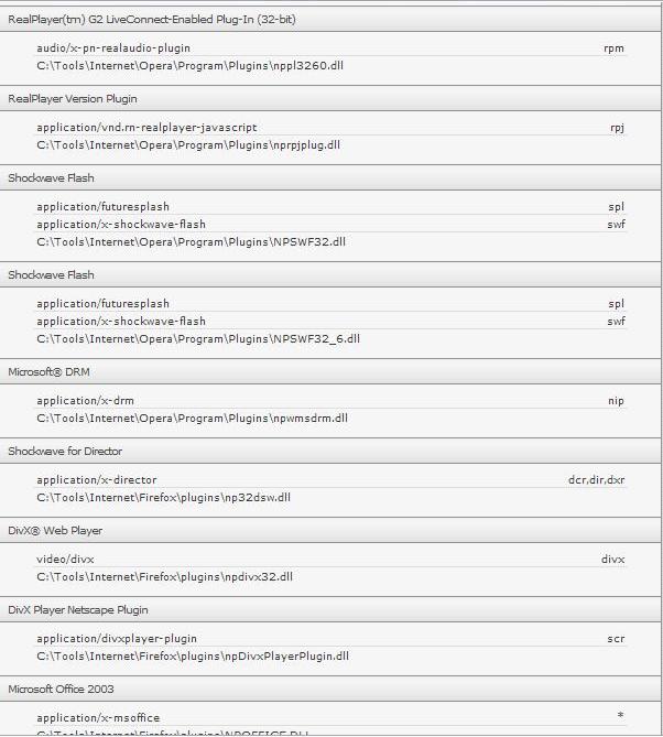

PS: Richtig installiert ist er aber? Was sagt "opera: plugins" zu Shockwave for Director und evtl. Shockwave Flash?

Auf der Kontrollseite von Adobe werden beide, Flash und Shockwave, als korrekt installiert angezeigt. Was die Plugins angeht hab' ich einen Screenshot angehängt.

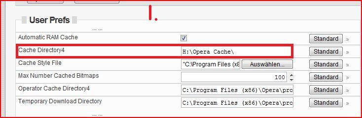

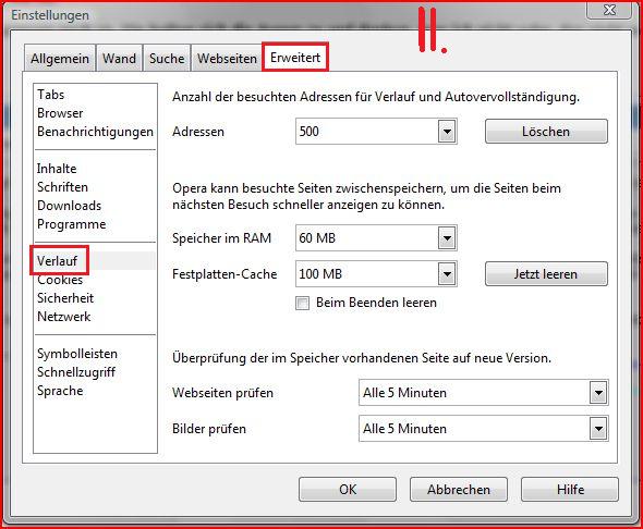

wo die cache auf der platte liegt, siehst du auf "opera:config" (bild I). dort kannst du auch den standard wiederherstellen. speichern nicht vergessen.
wie man den ganzen spaß einstellt, siehe bild II.

Danke jodd, aber ich weiß wo der Chache von Opera liegt. Der hat da tatsächlich nichts mehr zwischengespeichert. Jetzt hab' ich doch zur Ultimativlösung gegriffen und Opera neu installiert. Jetzt sind auch wieder Dateien im Cache und Video bzw. das Scrollen ruckelt nicht mehr. Scheinbar verkraftet der Opera das mehrmalige drüber neuinstallieren nur einige Male, danach sollte man sauber de- und sauber neu installieren.

Wenn ich mit der Maus zurück klicke, dann lädt der zuvor besuchte Seiten neu obwohl ich unter "Einstellungen>Erweitert>Verlauf" den Speicher im RAM auf automatisch und den Festplattencache auf 100MB gesetzt habe. Da gab's doch irgend so eine Performance-Einstellung, kann mich aber nicht mehr dran erinnern.

PSS: In deinem Plugin-Verzeichnis ist eine NPSWF32_6.dll. Von und für was ist die?
Die NPSWF32.dll ist die "normale" Shockwave Flash .dll

Die NPSWF32_6.dll ist von Shockwave nur eine alte 6er-Version und jetzt gelöscht. Ich hab' immer bei Neuinstallationen die Dateien aus dem Plugin-Verzeichnis zwischengespeichert und dann reinkopiert, um sicher zu gehen, daß ich alle nötigen Flash- und Shockwave- und sonstige Plugin-Dateien habe. Hatte in der Richtung mal Probleme und mußte manuell dll's im Internet suchen und dort rein packen.
