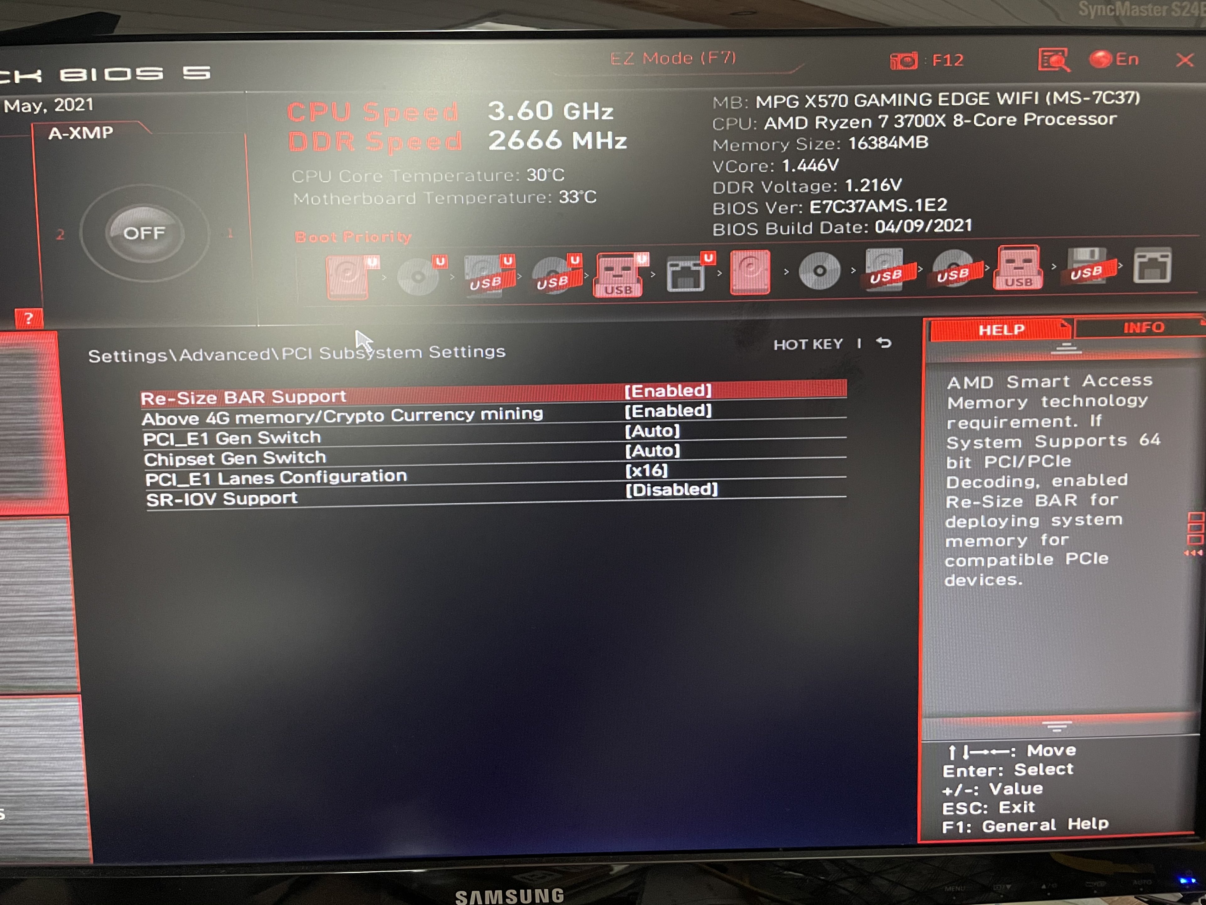

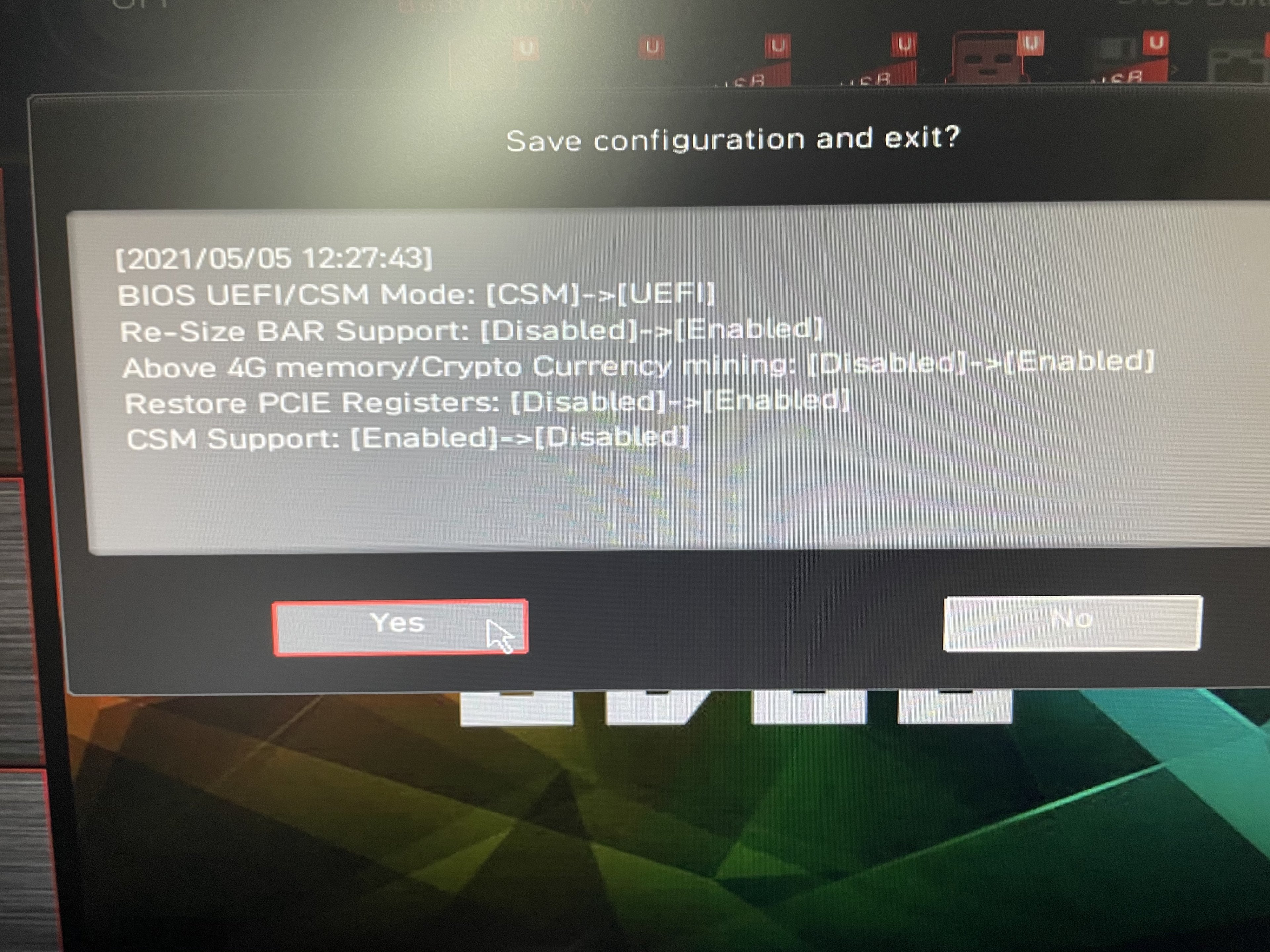

Einstellungen im Mainboard BIOS so Konfiguriert wie vom Hersteller vorgegeben:
  • Above 4G memory/crypto Curreny mining: Enabled
  • Re-size BAR Support: Enabled
  • BIOS Mode: UEFI
  • CSM Support: Disabled
